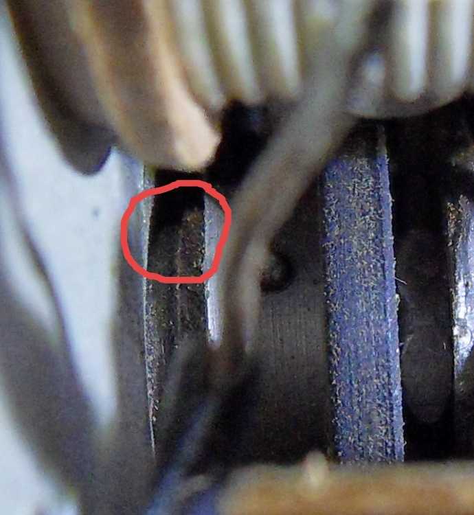

Переломный момент наступил в июне 2019 года, когда Виктор RU3AL, отправляясь по делам в Беларусь захватил с собой Север (за что ему еще раз огромное спасибо и низкий поклон). Появилась уникальная возможность в живую ознакомиться с особенностями конструкции, сделать необходимые фото ( было сделано более 300), измерять детали, сделать наброски и эскизы конструкции узлов и деталей.....и в нашей реконструкции все стало с ног на голову....пришлось изменить практически все...подход, технологию, конструкцию. Фото из интернета, какими они подробными не были - не передают полной картины.

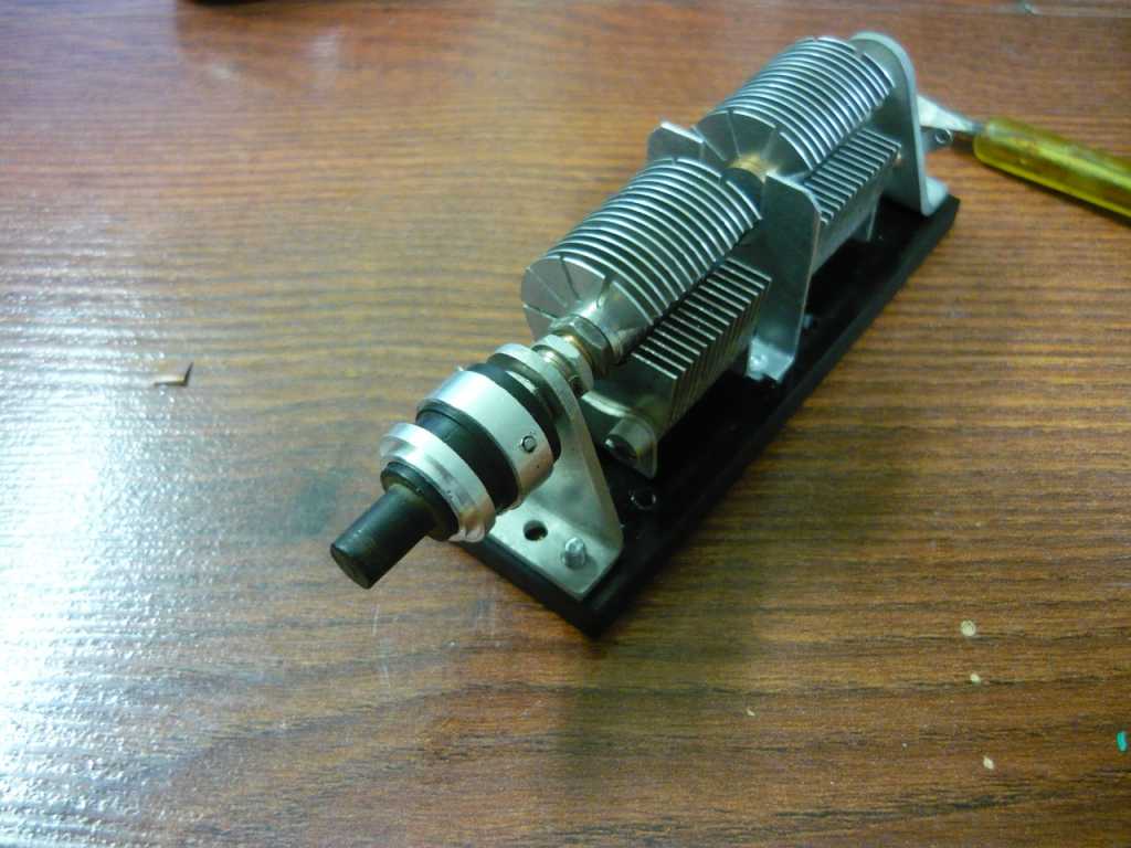

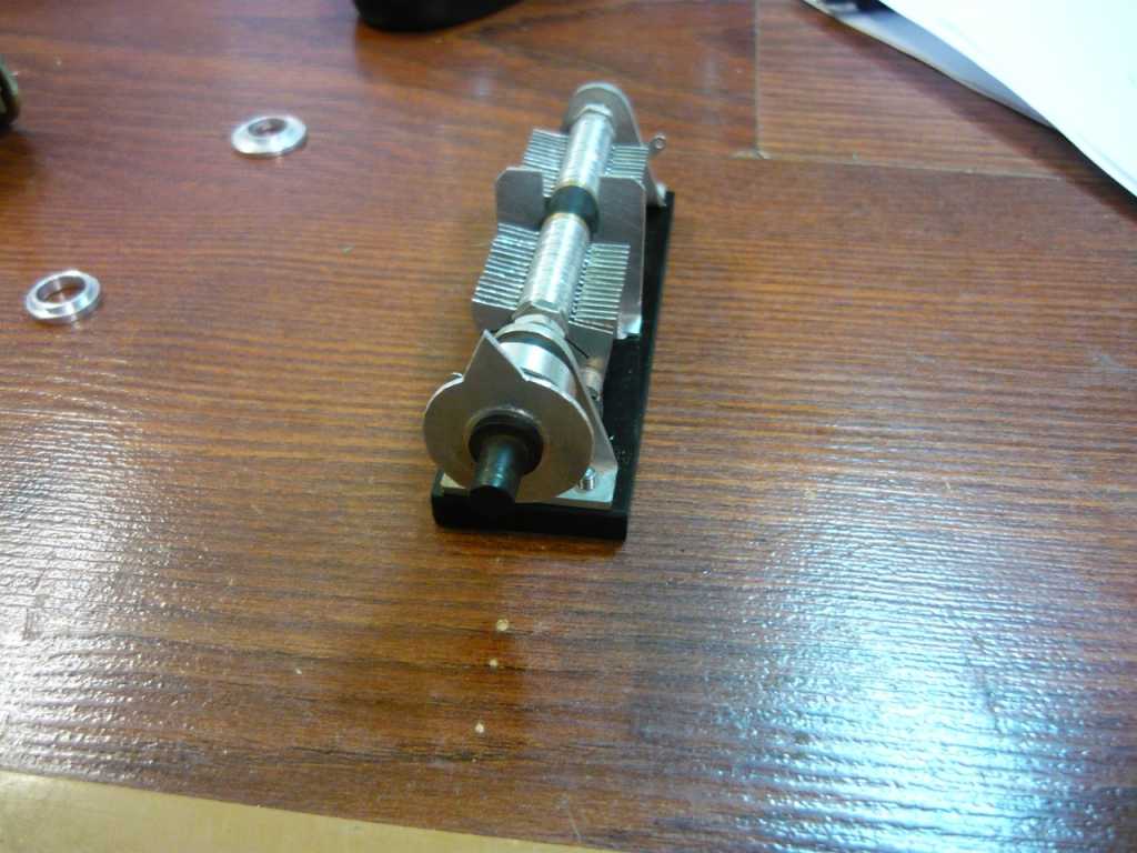

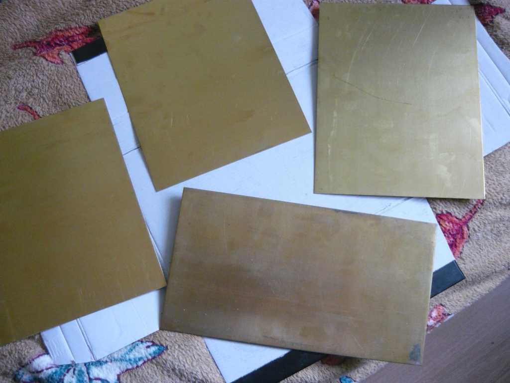

После полученной новой информации в результате обследования оригинального Севера ,пришли к выводу что нужно делать новые КПЕ. Причём менять нужно всё ,от технологии изготовления до материала .Как выяснилось ,большая часть деталей изготовлена из латуни с последующим хим.лужением. Начались поиски нужных материалов и инструментов,к тому же надо было срочно решить проблему токарного станка (об этом пришлось рассказать чуть раньше). В приобретении нужного ,"полетели" заказы во все уголки нашей страны :) . И через определённое время стали приходить посылки . Листовая латунь .2мм,1мм,0,5мм .В место 1мм надо было 1,5 ,но к сожалению найти не удалось.

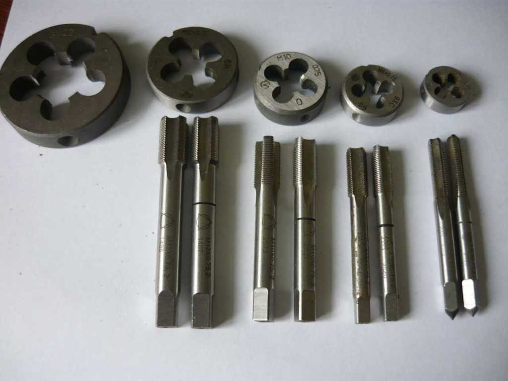

Жидкое олово для лужения ,но тоже не очень подходит . Плашки ,метчики ,все с шагом 0,75.
Латунный пруток на 12мм. Эбонитовый пруток и т.д. И работа закипела по новой .Но даже исследовав Север вопросы оставались . Нельзя было точно определить длину передней части вала и точные размеры насадки для ручки. Вот только малая часть фото обсуждений
Но тем не менее ,работа тихонько продвигалась.

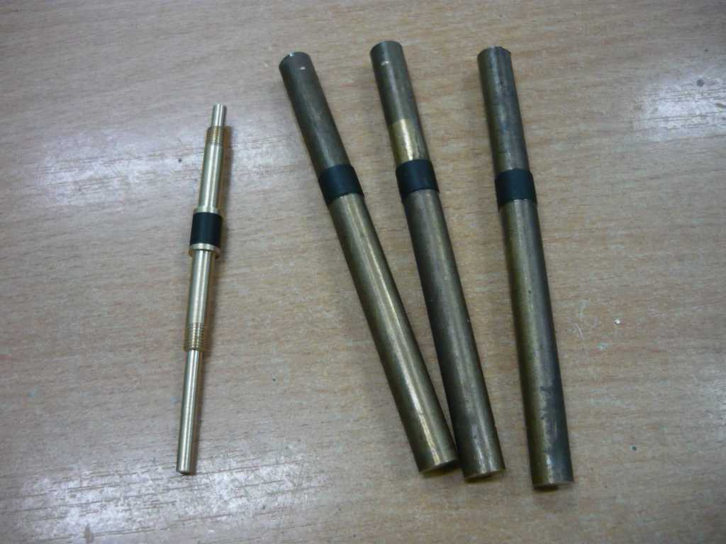

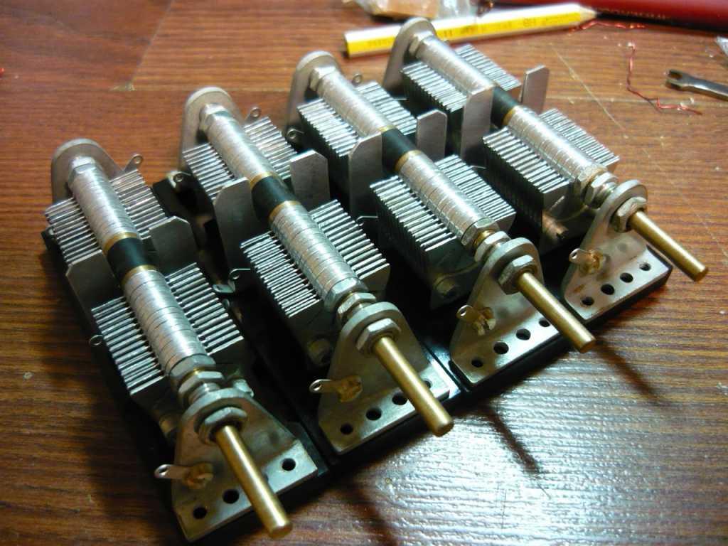

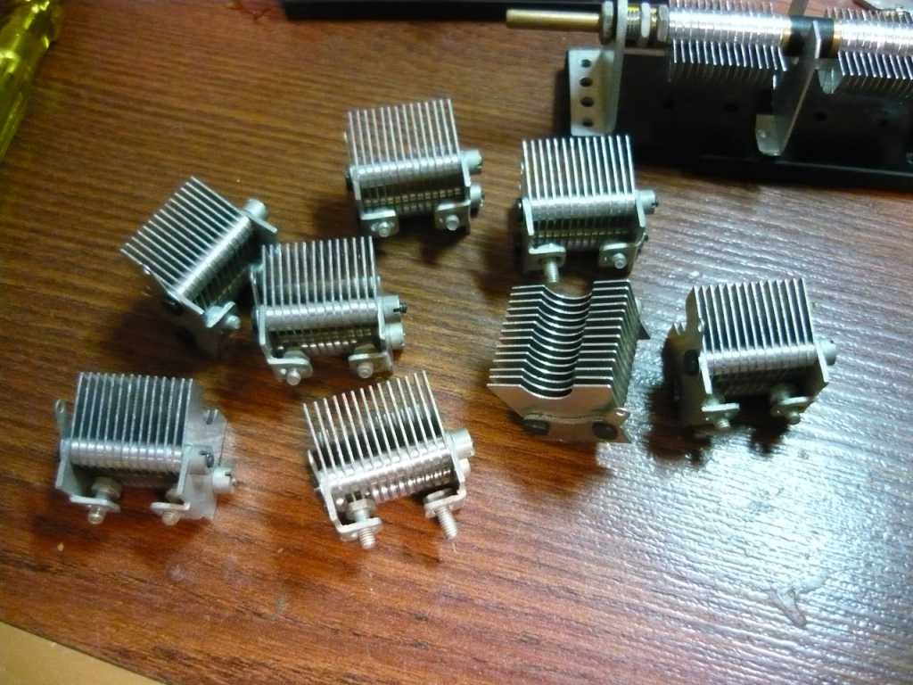

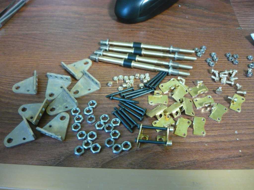

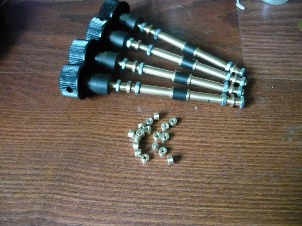

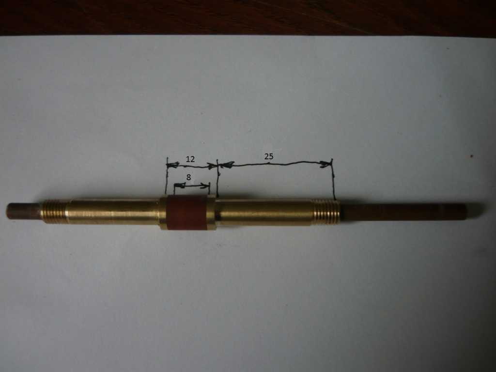

Изготовление валов.
Основание делал также как и в первом варианте
Комплектующие накапливались :)
И на свет появился окончательный результат
Сейчас очень сложно описать по порядку весь процесс и его тонкости .По этому лучшим вариантом считаю начать дискуссию вопрос-ответ по КПЕ передатчика.

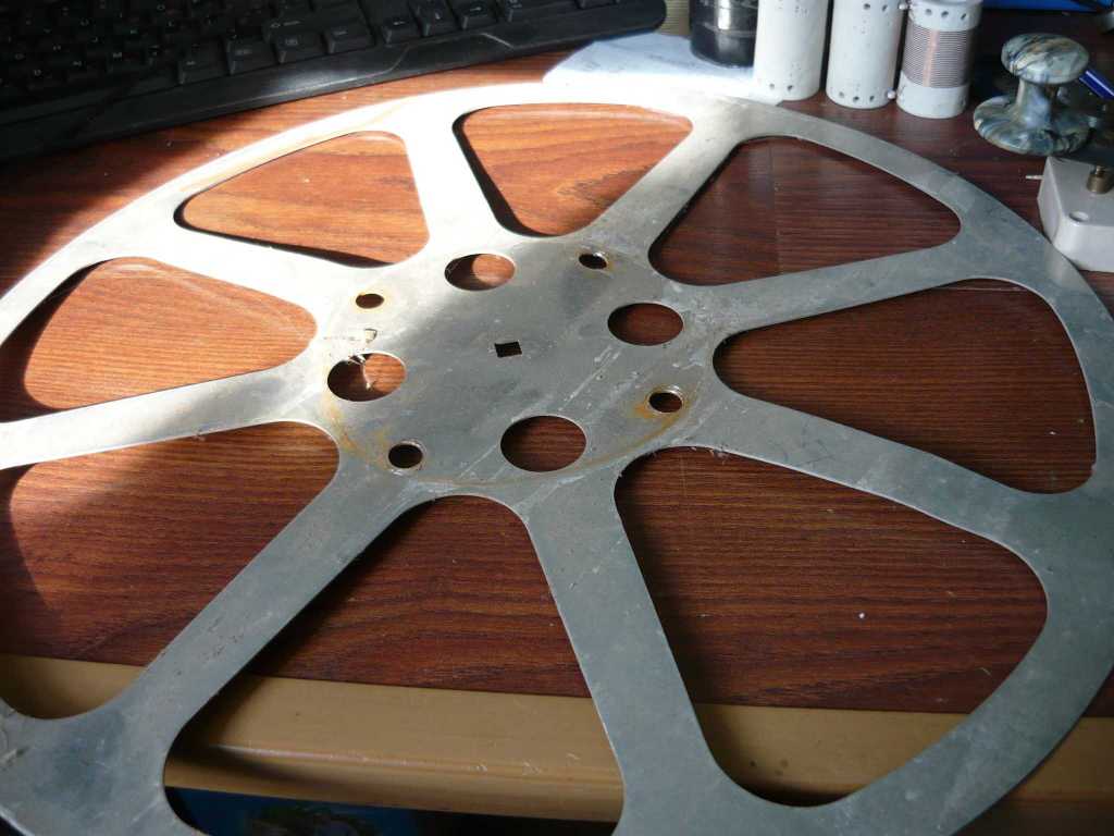

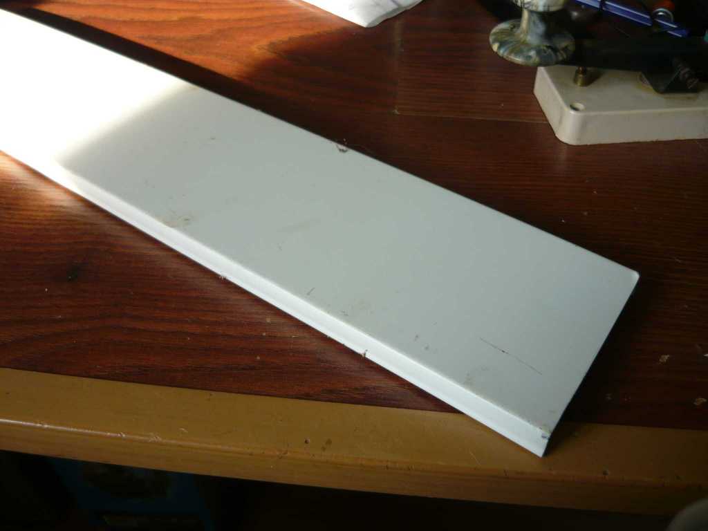

Пока расскажу про материал ,размеры позже. 1 и 2 -алюминий примерно 0.4мм (облицовочная панель)
3-алюминий 1мм (бобина от старого школьного кинопроектора)

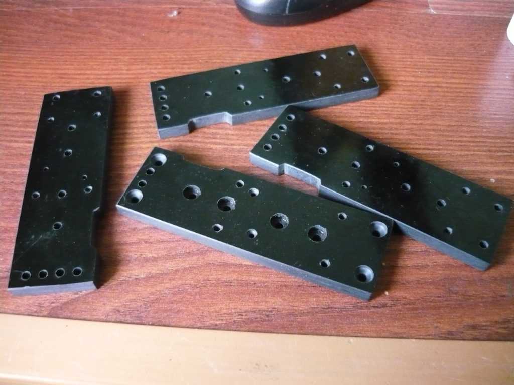

4-латунь 2мм 5-алюминий 0.8-1мм 6 и 7 -латунь 8-эбонит 9 писал раньше ,Основание КПЕ было склеено из двух карболитовых кусков ,из старых советских коробок от конструкторов. Про соединение половинок валов расскажу вечером .Сейчас уже не когда ,надо идти.

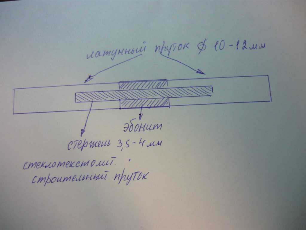

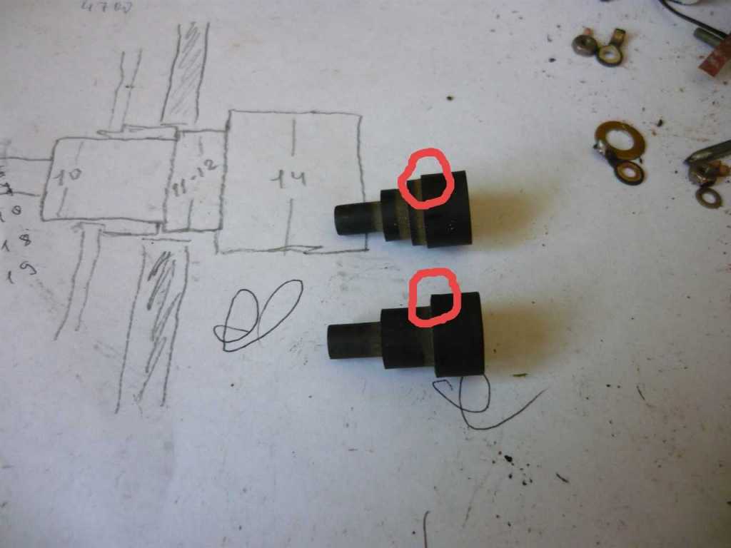

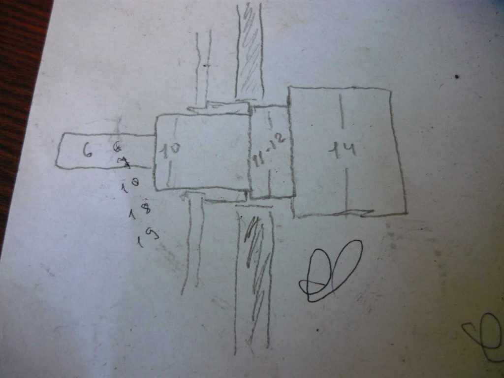

Только приехал. По рисунку думаю будет понятно.Склеено всё эпоксидным клеем.
Внутренний пруток приходится растачивать ,сам по себе он большего диаметра.
R4WAN Андрей 73!

  • Сообщений: 60
Что-то подобное я представлял, только думал что эбонито-текстолитовая вставка только из эбонита и целиковая. Текстолит для крепости. Да кстати черная вставка это эбонит или карболит? Если у кого проблемы с приобретением, то можно позаимствовать карболит из ручки от сковороды или от ручки старинной ножовки по дереву. Правда вначале поработать болгаркой, а потом на токарном округлить. Материал помоему, должен быть крепкий, сковорода все-таки, ну и на ручку ножовки тоже нагрузка есть.

Александр 65 пишет:
Был печальный опыт ,во время расточки переломился :(
