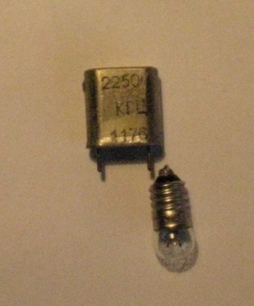

Резистором не получится. Тут она как бареттер скорее работает.
Были достаточно распространены лампочки такого формата. В частности имею в "запасниках" 1В 0.068А (75мА не попадались живьем). Поищите на avito и сходных сайтах для Вашей страны. Их еще много продают.

Все хочу спросить - а что за лампочка такая экзотическая, 1В/0,075А в цепи кварцевого резонатора? Где такую приобрести или чем заменить можно, например резистором?
Здравствуйте Павел! Обычная лампочка. Нашел такую на радиорынке. В данном случае протекающий ток через кварц минимален, поэтому можно не опасаться и собирать без лампочки.

Лампочка 1V 0.068A имееи сопротивление холодной нити 2.7 Ом

Да это китайские лампочки для малогабаритных фонариков. Продаются везде во всяких электротоварах. Наших то лампочек уже и не найти...

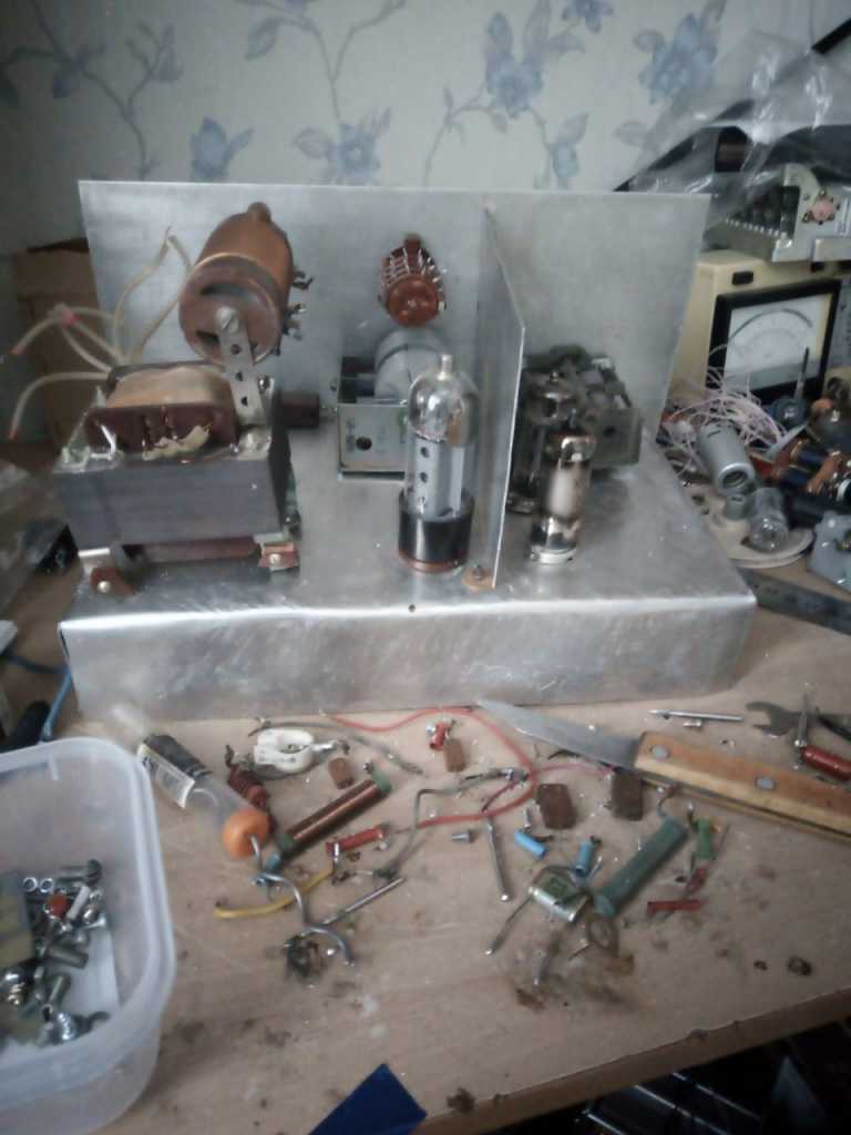

Приветствую! Пока есть время, решил таки добить прошлогодний проект ПРД. На данный момент распаял ЗГ. Остался БП и оконечник

Здорово!
Очень близко к оригиналу.

Так он и начинался делаться полностью по автору

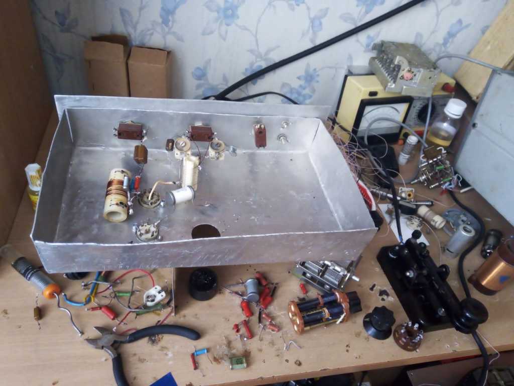

ПРД начинает обрастать деталями. Скоро будет закончен
