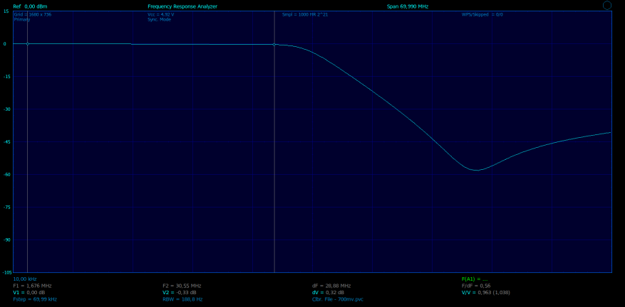

Ну и изготовил, и проверил на макетке фильтры ФНЧ.
Вот такая получилась АЧХ:
Надо сказать, в этой модели у Евгения ФНЧ сделаны очень качественно.
Подстройка почти не понадобилась, разве что только подгон индуктивностей на T-37 под заявленный номинал.
