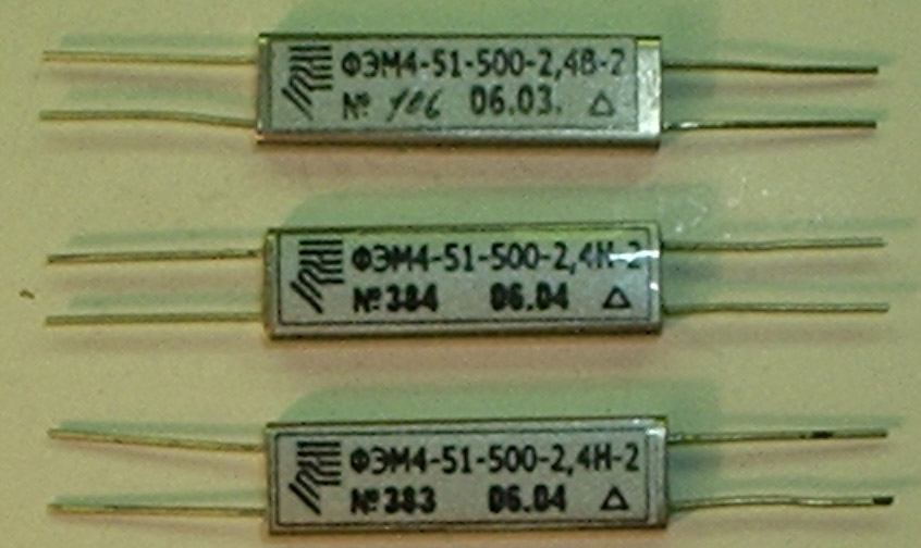

В первый раз внимательно присмотрелся к этим фильтрам
Кто-нибудь использовал их в самоделках? Написано что вроде они лучше обычных "классических" по всем параметрам (особенно рабочая температура: от -60 градусов, что даже для меня это супер-экстрим :) )
И согласование очень простое, и затухание маленькое, размер, вес и т.д.
Или это просто реклама?

Этим фильтрам уже лет 30 от роду. На них даже Ангары и Яшмы делали еще в 90х. И в сети вагон трансиверов на них типа Аматор-ЭМФ-SA и пр.
3КОм - это простое для 174ПС1. А это значит высокоомный трак со всеми вытекающими. Шумы/помехи сосет из окружения только так.
Как бы хороши они не были - ПЧ500кГц. Это блин очень плохо уже для 40ки. Значит надо городить вторую ПЧ. А это уже, судя по вашему вопросу, вам не под силам...

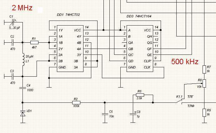

Набрал в google.ru "опорный генератор 500 кГц". Первое, что появилось:
radioair.ru/R-861m1/R-861m1-principialna...enerator_500kHz.html
В качестве катушки можно применить готовый контур от ПЧ 465 кГц любого радио, индуктивностью около 100 мкГн. Общая емкость контура 1000 пФ. Вместо варикапа - переменный конденсатор на переднюю панель со своей шкалой.
Можно собрать генератор на микросхеме, как сделал для приемника Р-311, посмотрите мое сообщение, крайнее внизу страницы
qrp.ru/forum/16-%D0%A0%D0%B0%D0%B7%D0%BD...%B0%D1%85?start=1520
Отвечу на вопросы, пишите.

UD0CAJ пишет:
3 кОм - это простое для 174ПС1. А это значит высокоомный тракт со всеми вытекающими. Шумы/помехи сосет из окружения только так.
Да, конечно. Не спорю, всё так. И в "Каратах" они есть, что естественно для их частот.
Зато размер и вес.
Александр
