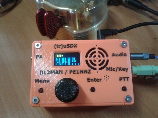

По прошествии двух месяцев использования (tr)uSDX подвожу первые итоги. Сработано около 200 QSO, в играх "Охота", среди охотников занял 1 место, в "Сделай сам" - 3 место. Второе место среди QRP в Чемпионате RCWC и 3 место в RPX RCWC.
Работа велась на горизонтально подвешенную Дельту-40м и 3х18650 Li-Ion батарею.
Трансивер прошел настройку с помощью NWT-500. Прошивка 2.00i.
На основании вышеизложенного, данный трансивер рекомендую к покупке, аппарат стоящий для своих денег.
