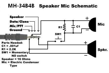

Коллеги, схему штатного внешнего микрофона где найти? Может кто ссылку кинет? Неохота наобум тыкать проводочки.

Не знаю, поможет ли это сообщение, которое видел на днях на форуме. Вроде от какого-то китайского клона USDX.
uSDX SSB-CW трансивер с ОК класса E 31 Июл 2022 13:32 #58105
  • Сообщений: 824
Опа, не вставилось. Еще одна попытка.
I obtained two "MH-34B4B" (clone) speaker microphones, but it does not work with the uSDX. It has a 4 connector jack, but the cable has only 3 wires: GND, speaker and combined MIC/PTT (schematics attached).
PTT and speaker works, but the mic does not, with the unmodified uSDX with WB2CBA PCB V1.02. Do you have any idea to modify the radio to this speaker mic?
