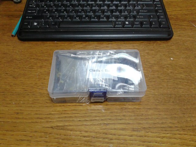

Ну вот и я, наконец-то, стал обладателем набора uSDX трансивера. Начинаю сборку.
