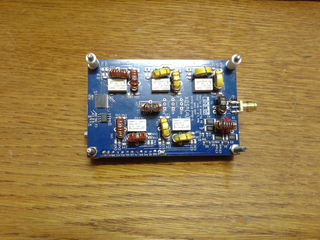

А чего мне разочаровываться? Для серьезной работы имеется серьезный трансивер. Данный трансивер позиционируется как игрушка, для проведения свободного времени на даче, в перерывах от дачных дел. Свое назначение оправдывает. Посмотрите сколько информации об uSDX на facebook, сколько восторженных отзывов о нем... Люди берут эту крошку и работают в свое удовольствие не заморачиваясь на избирательности и прочее...
Ладно, каждому свое. Вот и я собрал свою кроху, начинаю настройку и тестирование.

Запустил, скачал прошивку по серийному номеру. Установил прошивку. Появились дополнительные пункты меню. Настроил, что понимал - отдельные пункты меню не понятны мне. Прошу помощи у знатоков...
1.9 NR стоит 0. Регулировки не поддается. Что нужно включить?
1.11 АТТ2 Что за аттенюатор?
3.3 TX drive >4 Что это и как регулировать?
8.1 PA Bios Min Стоит 0, сколько выставить? 8.2 PA Max выставил 160, как написано в инстр.
8.6 R Shunt >17 Что это?
9.7 F/W 2.00i Что это?
Потом заметил, Что S-metr не работает. Может я что-то не включил?
Диапазонные фильтры не настраивал, привезу из города приборы, потом настрою. Не удержался подключил антенну и сделал пяток связей в CW. Европа отвечает весело, без проблем. Со стороны России удалось связаться с R1OA при больших QSB, произошло QSO двух uSDX.
Первое впечатление положительное. Конечно это не трансивер за 1К баксов. Но работать на нем можно...

Знатоки не объявились - пришлось самому разбираться и разобрался... Далее настроил ФНЧ на диапазонах с помощью NWT-500. Практически, с намоткой колец проблем не было, только на 80м пришлось отмотать 2 витка и трансивер заработал... При не настроенных ФНЧ мощность по диапазонам была 1,5W, после 3,8W, при напряжении питания 10В (3х18650). Появилась и чувствительность - стали слышны шумы эфира (показатель чувствительности приемника). Вообще функционал трансивера удивил, за смешные деньги получился неплохой аппарат. В нем имеется: измеритель КСВ, мощности, напряжение аккумулятора, КПД по мощности, С-метр. Полоса пропускания от 500Гц до 50Гц (в телеграфе) и многое другое, пока не разобрался. В SSB тоже не плохо работает, но я пока его мало слушал.
Выкладываю запись приема телеграфного QSO на 20м, первая часть с полосой 500Гц - вторая 200Гц. Запись делал во время сильной грозы, в наушниках не услышал раскаты грома. Когда грохнуло над самой крышей, выключился и вовремя - отключили электроэнергию.
