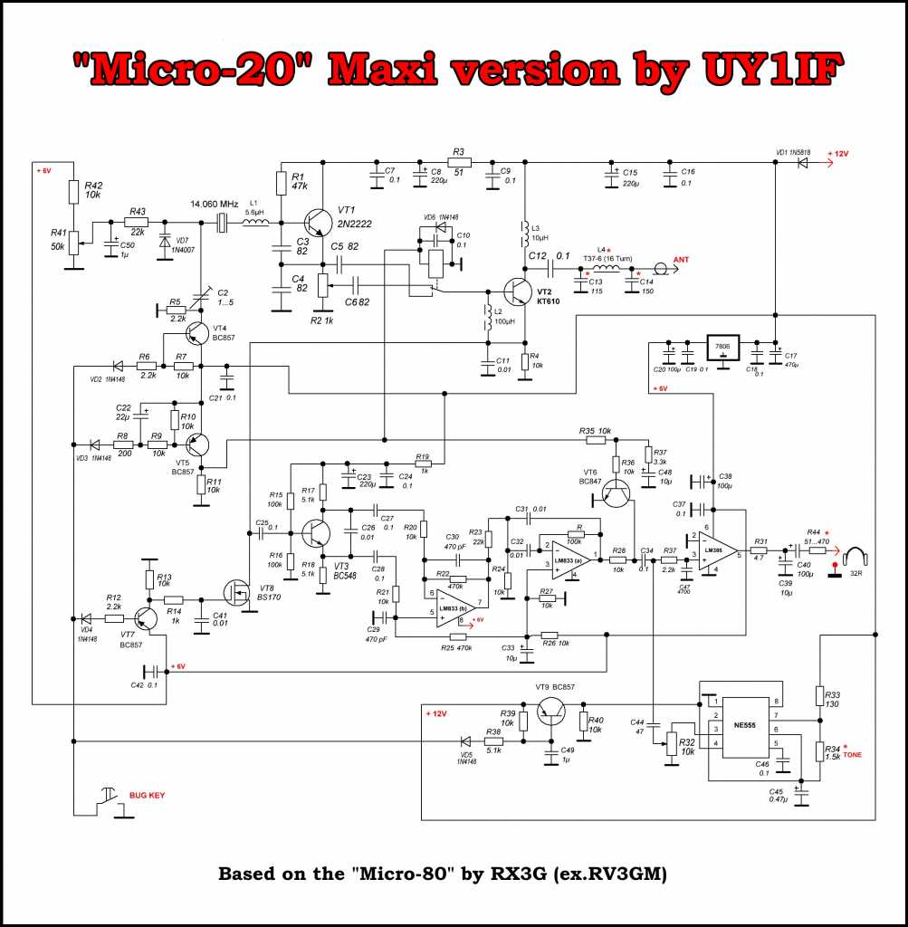

Олег, мне кажется, в схеме трансивера Микро-20М, а именно в УНЧ, досадная опечатка.
Конденсатор С13 левым по схеме выводом должен идти на коллектор транзистора Q4.
А точка соединения резисторов R6 и R7 должна замыкаться на землю через электролитический конденсатор емкостью от 10 мкФ и выше, образуя фильтр питания предварительного УНЧ.
Иначе теряется смысл в предварительном УНЧ: мы усиливаем сигнал, а потом ослабляем его делителем из R6 и R7 примерно в 30 раз, а зачем?

Дорогой Тимофеевич! Увы, досадной опечатки в схеме нет. Понимаю, что это выглядит коряво и глупо, но именно так мне удалось победить перегруз по входу LM-ки и, как следствие, огромный возбуд в виде визга вплоть до запирания по выходу НЧ. Пришлось делить уровень выхода с пред УНЧ, чтобы довести его до приемлемого уровня для LM-ки. И никакие другие варианты не помогали. Ни уменьшение переходной емкости, ни игра с резисторами в нагрузке Q3Q4, ни уменьшение КУ LM-ки. Долго плясал с разными бубнами, и только вот такой "шаманский" вариант дал приемлемый результат.
Изобилие блокировочных емкостей тоже вынужденная необходимость. Конечно, можно было бы пойти простым путем, без LM-ки на высокоомные наушники, как это я и делал ранее. Но мне хотелось комфортно слушать, а не прислушиваться. Сейчас могу спокойно слушать даже на динамик 0,5ГД. Он, кстати, тоже будет встроен в верхнюю крышку. Сейчас усиление НЧ тракта огромное, уровень громкости достаточен для озвучивания всей жилой части моего дома (ты в курсе ;) )

В честь будущего 30-ти летия "MICRO" я решил заранее подготовиться к активности в 2022 году и уделить особое внимание доработкам под свои хотелки для более комфортного отдыха в эфире.
В процессе доработки/настройки обеих версий, схемы имеют такой, уже окончательный вид...
Олегу RX3G особая благодарность за отправную точку на вдохновение в построении этих двух версий! И конечно же спасибо за изначальную конструкцию Микро-80 !
