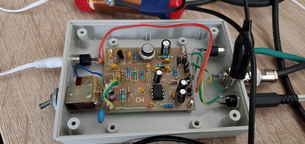

Sorri! Смотрел на фото выше вашего msg и решил, что это у вас собрано на КТ606 на макетке. Глянуть бы на фото вашей платы. КТ603 -туповат по сравнению с КТ606. Несколько раз собирал МИКРУШУ и с передатчиком проблем никогда не было. Как сказал Франсуа Вийон -возвращаяемся к нашим баранам. Сам КТ603 проверяли? Выводы транзистора не перепутаны? Далее -дроссель, номиналы конденсаторов. Точки пайки. Нижние концы конденсаторов -сидят на земле? Катушка П-контура. Вроде больше проверять не чего. Пишите, всегда интересно на чем другие спотыкаются. Я лично очень невнимателен, поэтому в любой собираемой конструкции делаю кучу ошибок. Большинство успеваю заметить до подачи питания. Сейчас стараюсь все детали проверять до пайки. Особенно конденсаторы.
Год активности "Микро-80" - 30 лет 06 Ноя 2021 12:41 #55901
  • Сообщений: 950
  • Репутация: 52
Не вопрос!
Год активности "Микро-80" - 30 лет 06 Ноя 2021 16:09 #55902
  • Сообщений: 824
Интересная плата. Все-таки -на коллекторе, какое вч напряжение? Если не ошибаюсь, коллектор соединен с корпусом, можно мерять прямо на шляпке транзистора, а затем на выводе коллекторного дросселя. Если вч напряжение на коллекторе есть, проверяйте П-контур дальше.
