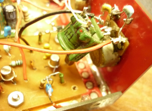

Вчера, после замены обоих транзисторов ВЧ части на 2N2222, возился с вариантами перестройки VXO. Вот что получается в моем экземпляре микрушки:
- с варикапом SV149 и катушкой порядка 3 мкГн диапазон получается небольшим, всего 4-5 кГц, но максимальная выходная мощь (порядка 100 мВт) и максимальная чувствительность и общее усиление. Настолько высокое, что находясь на 14060, невозможно слушать из-за попадающего в широкую полосу приема PSK станций. Визг и жужж частотой 10-11 кГц просто насилует уши. Добавление ФНЧ из маленького зелененького выходного трансформатора от чего-то военного эту проблему устраняет полностью;
- с диодом 1N4007 в качестве варикапа диапазон перестройки практически такой же, но выходная мощь упала до 10 мВт и чутье стало гораздо хуже;
- с КПЕ с ВЧ дросселем 5 мкГн диапазон широкий, примерно от 14050 до 14066 кГц. Выходная мощь 80 мВт, чутье чуть хуже, чем с варикапом. Но почему-то добавление ФНЧ на том же трансформаторе очень сильно снижает чутье. А без ФНЧ уже начинает мешать цифровой жужж.
В итоге, я решил остановиться на варикапе SV149. Пусть диапазон не широкий, но все прочие параметры получаются по максимуму.

После переделки узла сдвига частоты в VXO на варикап с катушкой и добавления ФНЧ на входе УНЧ, тестировал микрушку в "рандеву". Слышно почти всех, чьи сигналы отражались ионосферой в мою сторону: F5GSK, YU2TT, R1AR, RA1CF, UR6IIP/p, еще какие-то станции. К сожалению, мои вызовы остались без ответов живых операторов, но вот скиммеры ловили хорошо. Очень удивил спот от RBN W3UA с рапортом 2 дБ с/ш! Мощность Микро-20М получилась около 100 мВт (условно 99 мВт), диапазон перестройки 14059...14061,2 кГц. Маловато, но зато чутье всего тракта такое, что звук от упавшей на стол спички отдается в наушниках грохотом.
Пару слов про ФНЧ. Он сделан по обычной П-образной схеме, но в качестве катушки используется то ли выходной, то ли согласующий трансформатор от какой-то военной техники. Когда-то этот транс вместе с другими полезными детальками мне был любезно прислан Юрием UA1CEG (дай Бог ему доброго здравия). Полоса ФНЧ получилась очень узкая. Никакие самые мощные PSK жужжалки вообще не слышны. Замыкая вторичную обмотку можно расширять полосу пропускания, что иногда может пригодиться. На передней панели моей микрушки появился еще один тумблер "Полоса широкая/узкая"
