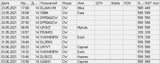

Сегодня на Микро-20 провел 4 QSO:
UR7VT/QRP
SV8/HB9FIH/QRP(QCX)
DL9SCO
UA6HX
На данный момент всего проведены связи...

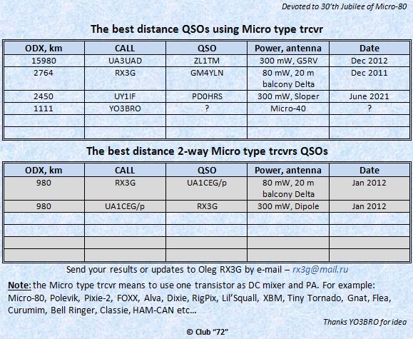

Джентльмены! Прошу вас присылать свои рекордные по дальности связи на микрушках. Отдельно "Микро - любой" и "Микро - Микро". По прилагаемому образцу. Буду премного благодарен за содействие!

17 QSO есть уже в логе на Микро-20 :)
Но во время экспериментов не записывал связи, начал только сейчас.
Сегодня добавилось 2 связи на данный момент:
R800AN
UR8LV

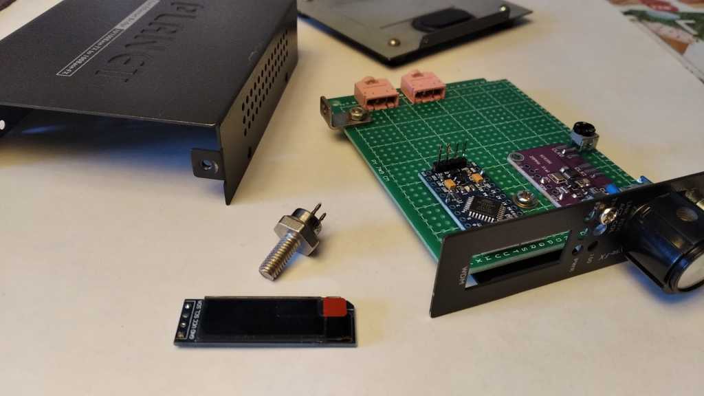

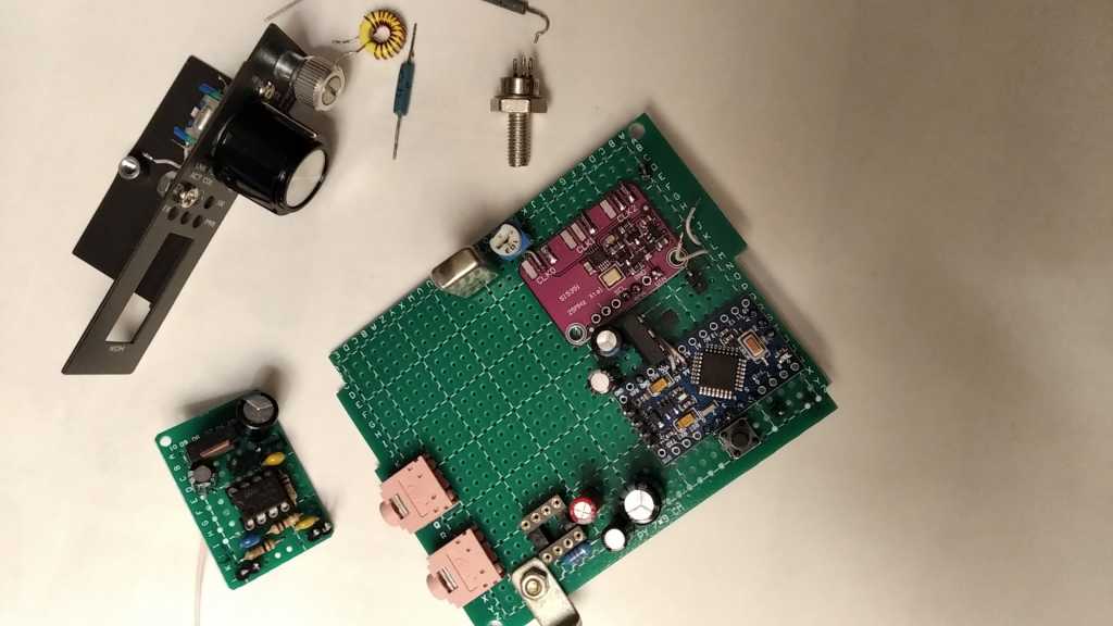

Начинаю новые эксперименты с новым Микро-20 с DDS "Микроб". Пока стендовые испытания. Имеется УНЧ на LM386 с ФНЧ из магнитофонной головки, ПИК-кейер на 12С509а (K1EL) с ключевым каскадом, все гнезда-разъемы. Буду пробовать смеситель/РА на КТ610 и, возможно, КТ922. Ну и активный ФНЧ на TL-072. Радует то, что у "Микроба" есть программируемый сдвиг частоты при передаче (CW Pitch) и регулируемый через меню уровень выхода на CLK0 (Si5351)

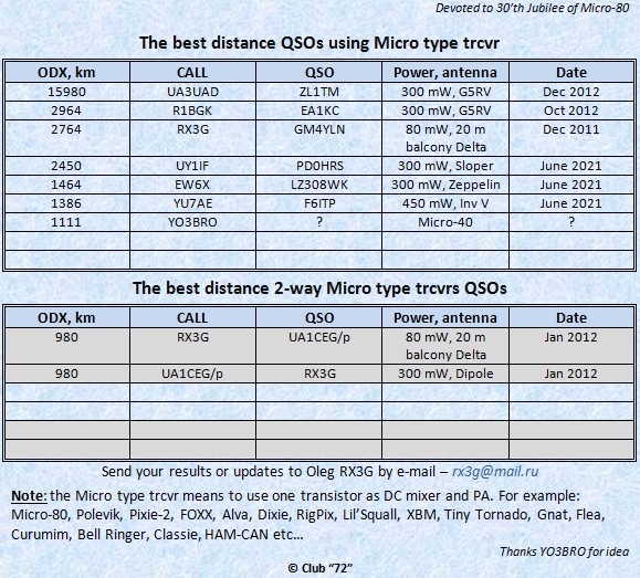

Было бы неплохо в таблицах указывать, на каких диапазонах проведены связи. Одно дело связаться со Жмеринкой на 80м, а другое на 20 или, когда пойдет проход, на 10м.

Сергей, первым делом не плохо бы собрать хотя бы пару десятков операторов с Микро. Тогда можно будет думать и диапазонах, и мощностных категориях и пр. А пока раз-два операторов, то и смысла их делить нет. Иных владельцев микрушек уговариваешь по несколько раз, мол, сообщите данные о вашей рекордной связи. А в ответ - тишина.
Надеюсь, что указание диапазона поспособствует прибавке в таблицу хотя бы еще одного "Микро" оператора

Спасибо Виктору RU3NJC за пополнение!
