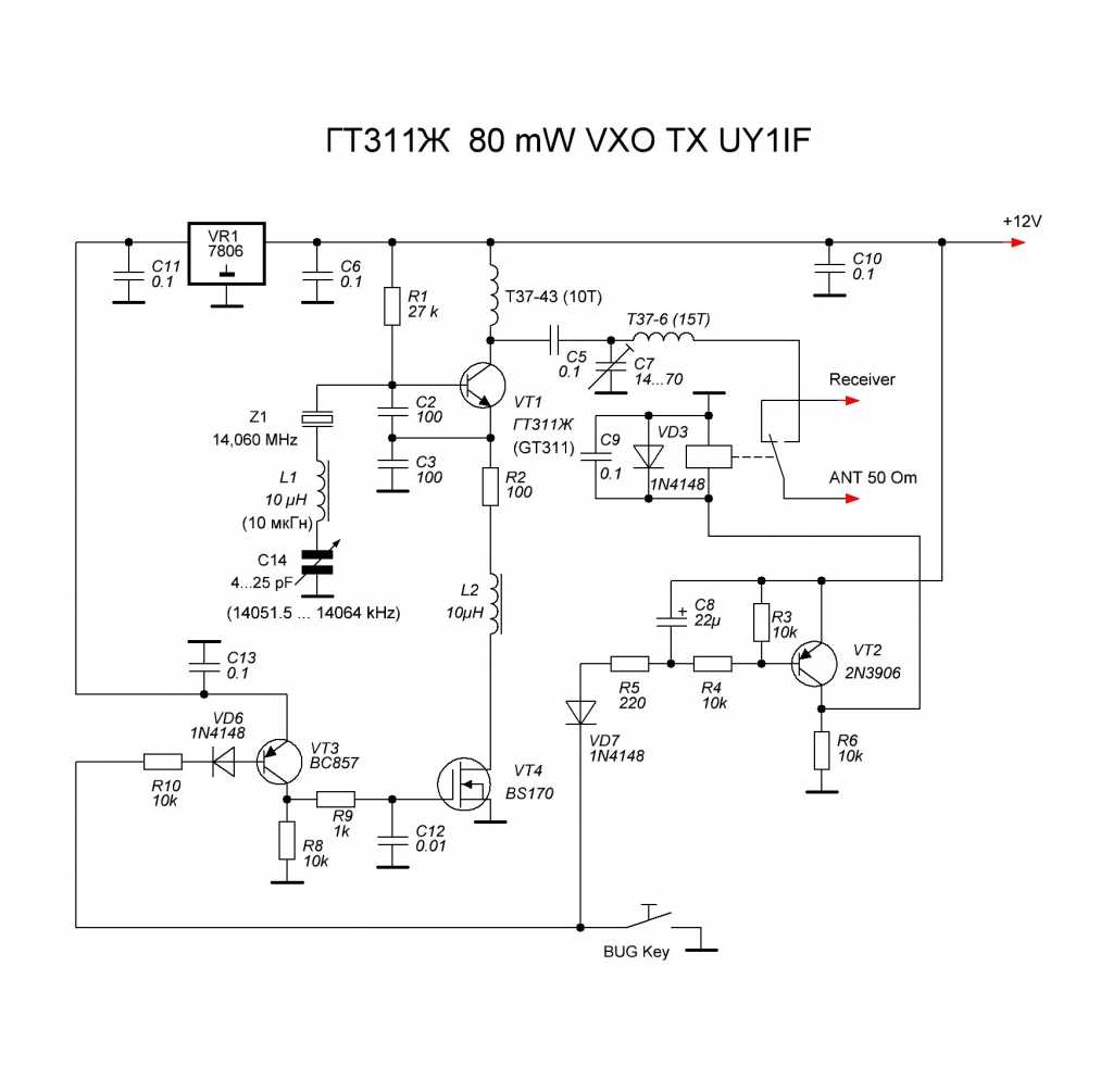

Год активности "Микро-80" - 30 лет 17 Июн 2021 17:00 #53551
  • RT7O
  • RT7O аватар
  • Сообщений: 415
  • Репутация: 127
Валерий, добрый день.
Думаю, что можно попробовать, применив всего два ключа - два транзистора.
Примерно как здесь...
