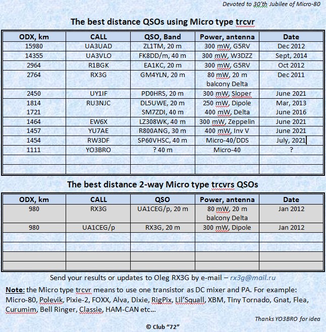

Вечер вчера принес еще одно QSO на Пикси-Микси на 40м - SP60VHSC - op.SP3LPR - QTH-loc JO72OX (из QRZ.COM) - distance -1453,9km (расстояние то же из qrz.com -спасибо RX3G за подсказку, где смотреть правильные QTH-loc и расстояние.

Сергей, спасибо! Я условно назвал вашу микрушку как Micro-40/DDS. Если у вас есть иное название, то сообщите. И какая у вас антенна на 40-ку?

Вот уже десяток активных "микрушечников" налицо! Знаю, что скоро еще один 100% появится, он в процессе сборки пока. Остальные владельцы всяких типов "микрошек" либо очень скромные, либо стараются побить мировой рекорд Юрия UA3UAD
