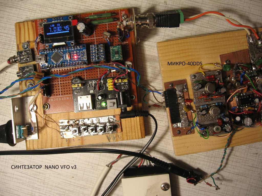

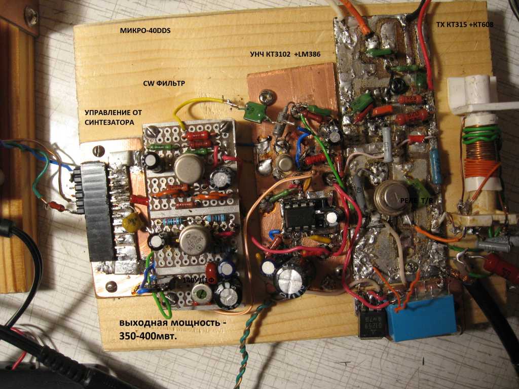

Привет всем читающим!
Все, что рассказываю, относится к МИКРО-40DDS, на 40м диапазон. В качестве задающего генератора вместо кварца –синтезатор NANO VFO v3 от UR5FFR.
Добавив к Микро-80 CW фильтр на старом, добром 140УД1Б и на таком же операционнике усилительный каскад удалось не только поднять усиление, но и сузить полосу по приему. При этом исчезла и помеха от дисплея OLED 1,3”. Настройка на частоту корреспондента стала простым делом – по наибольшей громкости принимаемой станции. Так как это простой ППП с двумя полосами приема, то настройку надо производить на верхнюю боковую. Для тех кто не понял, что это означает – идем по диапазону сверху от 7040 и, услышав станцию , подстраиваемся по наибольшей громкости ( при наличии узкого CW фильтра). Если пройти точку нулевх биений, то появляется вторая боковая. Если настраивается на ней, то вызов будет в стороне на 2х700 = 1400гц. Можно долго упорно звать, но вас не услышат.
Вчера во время IARU контеста примерно с 20.00 до 22.00 МСК удалось провести связи со следующими станциями: OF0HQ, OH2BAH, OI3AX, OH8L, OH9W, RX9SN, R9GM, UC4L, UA4M, UN1HQ, OR1HQ, LY0HQ, LY2XW, SP5AUC. Всего -14 связей на расстояние от 900 до 1200км. Не удалось узнать QRB для связи с UN1HQ. QRZ.COM сообщил только, что это Казахстан. Сейчас перед тем ,как писать сообщение провел очередное QSO на Микро40-DDS c RM5W. Так, что рекомендую применять однозвенный CW фильтр. Тем, кто не может или не хочет собрать синтезатор, можно порекомендовать VXO с керамическим резонатором на 3579кгц. Удвоитель частоты на двух диодах. Такой ГПД будет по размерам меньше синтезатора, а энергопотребление – несколько миллиампер.

Вторая картинка не вошла

Приветствую всех микро-пикси экспериментаторов!
На прошедшей неделе продолжил работу в эфире на Micro-40dds. На выходе транзистор КТ608. Выходная мощность – 350-400мвт. На общий вызов никто не отвечал. Основная работа – на поиск по ранним вечерам. После 20.00 появляется радио Китая, вначале не громко, но потом прием возможен только очень громких сигналов киловаттников. За час –полтора в будни -1-2 связи. В прошедшие выходные – 8 связей в радиусе 900-1200км. Всего за неделю -15 связей. Днем скиммеры OH6BG, ES, UA4M почти всегда видят мой сигнал. Думаю, что осенью темнеть будет раньше и результаты на 40м будут лучше.
