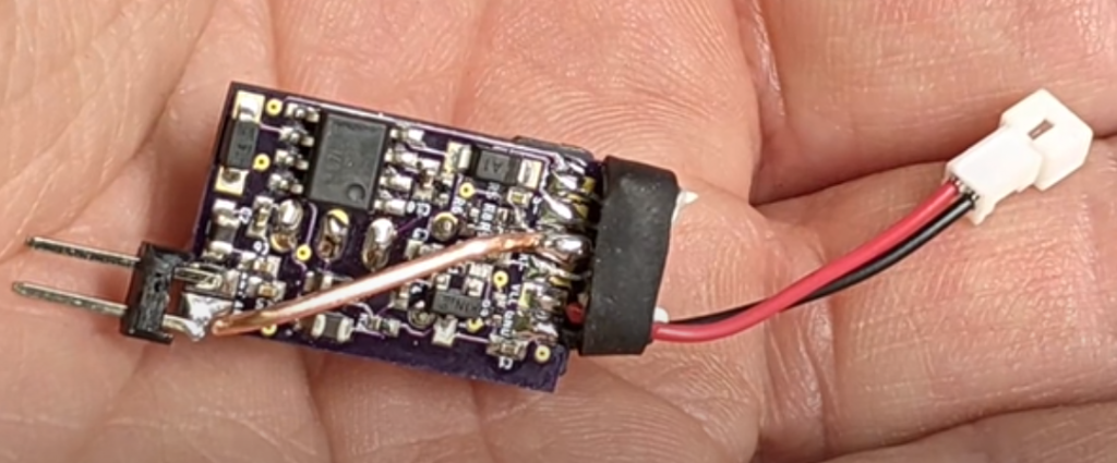

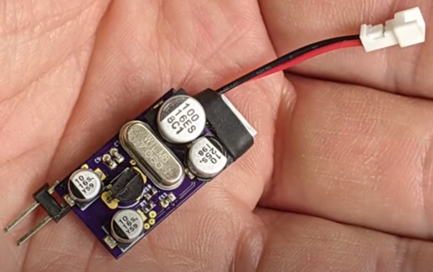

Для сравнения сделал скрин из видео K6ARK
Возможно кто-то сделает и для Микро (20/40/80) такую платку, в итоге на pcbway скооперироваться и заказать коллективно печатную платку ?
хотя smd компоненты нравятся меньше чем полноразмерные детали...

ra9yru пишет:
Я могу попробовать нарисовать. Дайте тот вариант схемы, который хочется видеть в таком мелком исполнении, ну и пожелания к разъемам и прочему.
Вариант PIXIE, размером 50х25 мм, можно посмотреть тут - https://oshwlab.com/UN7FGO/PIXIE_SMD_SMALL Этот проект можно самому редактировать под свои нужды, он открытый. Можно выгрузить и Gerber-файл, для заказа печатной платы. Использованы резисторы и конденсаторы типоразмера 1206. Они конечно не самые миниатюрные, но зато паять их значительно легче.
Выглядеть будет примерно вот так.

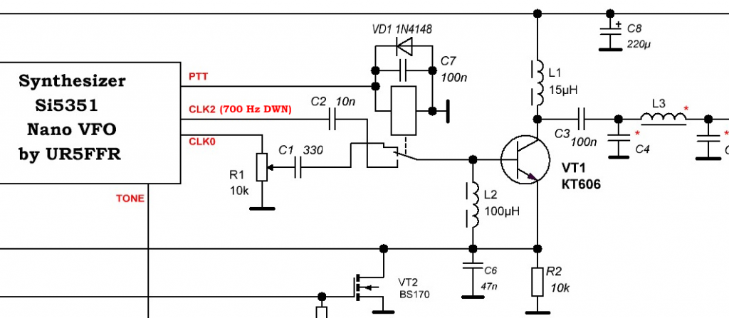

Приветствую форумчан! Ребята подскажите, совсем запутался, собираю микро-80 с синтезатором nanoVFO, вот по этой схеме от UY1IF
согласно схеме в режиме приема частота приема без сдвигов как есть, а в режиме передачи частота сдвигается на 700гц вниз!!!
Проверил на фт817 там в режиме передачи частота как есть допустим 7000 так же и передача на 7000, а прием сдвигается....
собственно вопрос: Сдвиг частоты должен быть только на прием? а в режиме передачи делаем сдвиг на 700гц вниз или вверх в зависимости от боковой?

При прямом преобразовании, когда мы принимаем обе боковых полосы, без разницы в какую сторону и в каком режиме двигать частоту. Главное - знать и помнить куда, и соответственно настраиваться на вызываемую станцию сверху или снизу от нулевых биений. Сейчас строю микрушку с синтезом "Микроб". В нем есть функция сдвига частоты при передаче. Проверил, убедился, работает.

Понял, но тогда получается что частота на дисплее не совпадает с частотой вещания корреспондента, дело в том что когда я настраиваюсь точно на частоту своего 817 то я не слышу ничего, мне необходимо отстроиться вниз или вверх... ну раз это нормально, тогда буду продолжать сборку...

В этой конструкции (моя пачка Беломора по ней сделана) частота при передаче на втором выходе si смещается на 700 Гц вниз, релле коммутирует этот выход si5351.
Там в меню синтезатора есть подстройка опоры, т.о. можно точно настроить выходную частоту по передаче, эта частота будет отображаться на дисплее, ну и соответственно в наушниках вы услышите разность тона станции, которая будет передавать на 700 Гц ниже именно 700 Гц. Ну а настраиваться по станциям, чтобы не промазать на вторую полосу приёма нужно сверху вниз по частоте, именно это и будет правильная настройка.
В пачке частота точно отражает частоту в эфире.

Спасибо, но зачем автор синтеза так сделал мне не понятно, лучше бы наоборот как это сделано в яське.... спасибо, теперь буду тренироваться, а может мне повезет и проведу qso.... ещё у меня щелчки при приеме- передачи, может из за низко омных наушников, вобщем буду продолжать экспиременты
