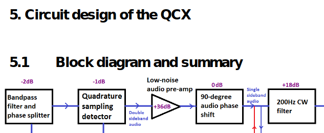

Плюс у QCX используется ДПФ, детектор Тейлора, малошумящие операционники - и это приемник с самым низким уровнем собственных шумов, который я слушал. Я уже купил QCX+ 20м и QCX mini 40м, нарадоваться не могу.

В QCX нету ДПФ - только П цепь передатчика и один контур на входе смесителя :P

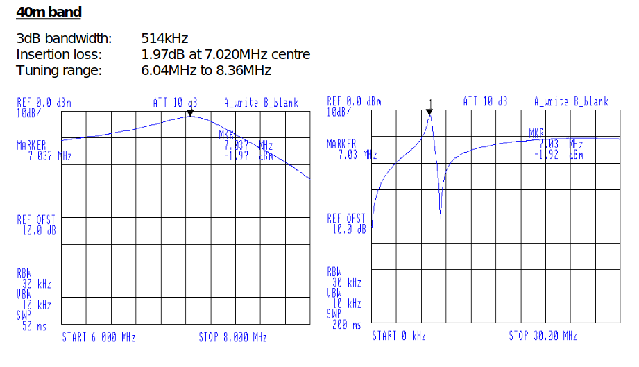

Получается автор обманывает?

одиночный контур (T1) - ДПФом никак не называть, хотя может у него какие другие термины, с другой стороны за цену QCX автора за язык ловить моветон :P

Небольшая, но все же аттенюация присутствует =)
Как пример из документации
Не смотря на этот контур у меня он кроме 20м еще и на 40 хорошо работает :)
