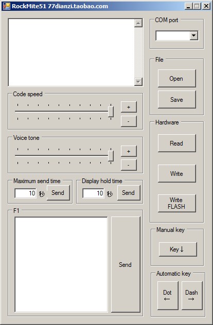

Вобщем не получается передавать текст с компьютера, ни программой СW Type, ни программой написанной специально для RockMite, с помощью неё удаётся только изменять автоматически передаваемый текст в памяти трансивера. Наверное придётся всё-таки демодулятор делать
