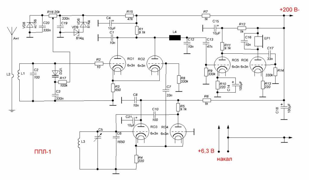

А от чего каркас катушки?
(и схемку бы взглянуть)

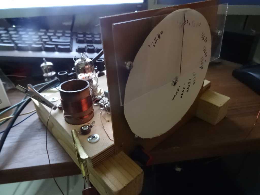

UT4UUM пишет:
От рулона полиэтиленовой пленки или фольги. Кусок трубки отпилен, катушка намотана, затем пропитана ксилоловым лаком.. Схему нарисую и в скорости выложу.

схема
вечерний эфир vk.com/video250697371_456239575
Тут показано, как за 100 рублей сделать узел настройки - вернир+шкала+конденсатор. Долго парился, ничего не мог придумать, все люфтило, билось, пружинило, а этот механизм одно удовольствие крутить. Были бы мебельные ролики меньшего диаметра, еще плавнее было бы.
