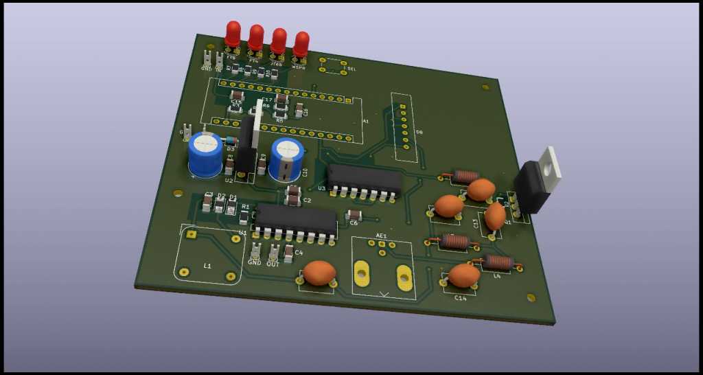

Вчерашний вечер поигрался в Kicad, предварительно развел свое виденье.Нумерация элементов другая получилась. Как причешу, то поделюсь гербером.
