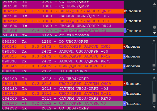

При подключении к линейному входу всё красиво, как на моих предыдущих скринах. При подключении трансивера, как "гарнитуры", сигналы размазываются, появляются какие-то шумы. В идеале, как я понимаю, использовать внешнюю звуковую карту, хотя бы простую USBшную.
Но несмотря на это и небольшую мощность около 200 мВт, какие-то связи всё равно можно проводить!

Разобрался с размазыванием сигналов и шумами. Выход сигнала с трансивера нужно подключать либо на линейный вход, либо на микрофонный с отключенной в настройках дополнительной обработкой. Тогда всё красиво.
Попробовал на 40 м. Даже с учётом того, что приёмный фильтр был настроен на 20ку, мне почти сходу удалось провести две связи. Мощность здесь уже почти 1 Вт, но это вместе с гармоникой на 20 м (ФНЧ рассчитан на 20ку). Реально 400-500 мВт, наверное. Чтобы никому не мешать этой гармоникой, работал на заходе Солнца, когда на 14 МГц уже заканчивалось прохождение.
Прикольная, в общем-то, игрушка.

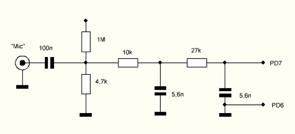

Бр-р-р! Ничего не понимаю - если коснуться отверткой d6, то приемник отключается, а на выходе появляется несущая. Но причем здесь d6, если он вообще ни к чему не подключен, и в скетче его нет? Может сама ардуинка дохлая быть?
QRP FSK трансивер 10 Мар 2022 11:05 #57411
  • klyoha
  • klyoha аватар
  • Сообщений: 18
  • Репутация: 1
на сайте с оригинальной идеей www.elektronik-labor.de/HF/SDRtxFSK2.html нашел такую картинку.
Посадил d6 на землю - передача заработала! Ура!

Даже на странице elektronik-labor.de/HF/FT8QRP.html , откуда и пошла разработка от Геннадия, есть такое
Я просто с обратной стороны платы около d6 залудил часть массы и припаялся. Кстати, r3 r4 у меня как в оригинале по 10кОм, но регулировка теперь в довольно широких пределах.
