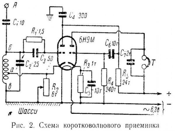

Схема Егорова если не ошибаюсь на лампе 6н9с а тут транзисторы в видео. Делал ее и даже от питания 12 вольт на 6н23п, все отлично работает
Оригинальная схема:
Простой регенератор по схеме Егорова. 07 Янв 2022 11:08 #56759

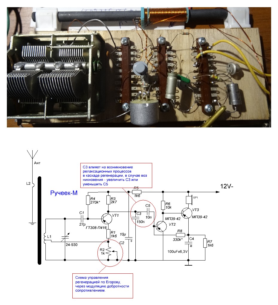

Схема Егорова подразумевает принцип управления добротностью при помощи вносимых потерь. Самая устойчивая схема из всего, что попадалось. Многие авторы используют этот способ даже не зная, что его придумал наш изобретатель. Она лучше чем схема Рейнарца, Роланда или Армстронга-Мейснера. От того, что она собрана на транзисторах, она не перестает быть схемой Егорова.

Несколько лет назад я собирал вашу схему ручейка ту что выкладывали на cqham, транзисторы п403 применил. Работала хорошо

Я не испытывал его на КВ, но на СВ он звучит ничуть не хуже ручейка. При этом он проще и устойчивей. Схема Егорова позволяет совместить в одном транзисторе умножитель добротности и детектор, потому, что регенерация больше не связана с режимом транзистора. И сам способ управления регенерацией через изменение добротности и диссипации не допускает взрывных процессов, которые свойственны схемам с управлением крутизной, усилением или регулировкой ПОС.

Оригинальная книга. Может пригодиться кому.
disk.yandex.ru/i/8ehsQz-didxGOA
