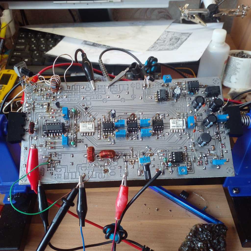

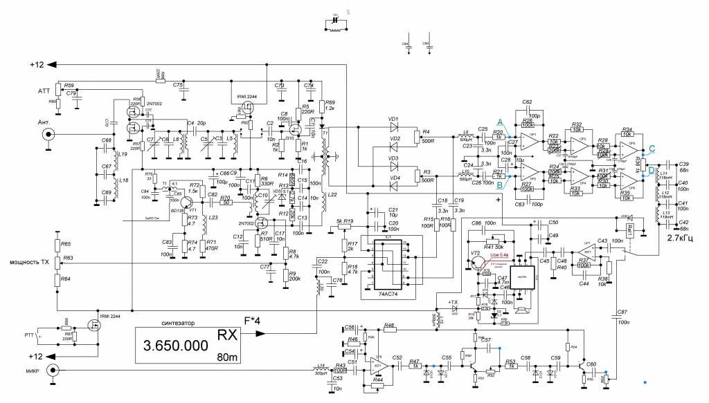

Приветствую всех участников. Посоветовали обратиться на этот форум , за помощью . За помощью в доработке схемы трансивера. Возникли в процессе вопросы, касательно узлов схемы и разводки платы.
Вобщем накидал себе схему из кусков, в процессе наладки корректировалась и корректируется . Вообще , что получилось сейчас , вроде устраивает , и работает нормально без нареканий . Но хотелось бы оптимизировать некоторые моменты .
Имею опыт постройки супергетерадинов , ТПП Полякова В.Т.в том числе , различные приемники и т.д. и т.п. Возникают трудности допустим с согласованием сопротивлений некоторых узлов . Прошу тех , кому интересна техника ПП , сначала в общем оценить схему на предмет явных "косяков".

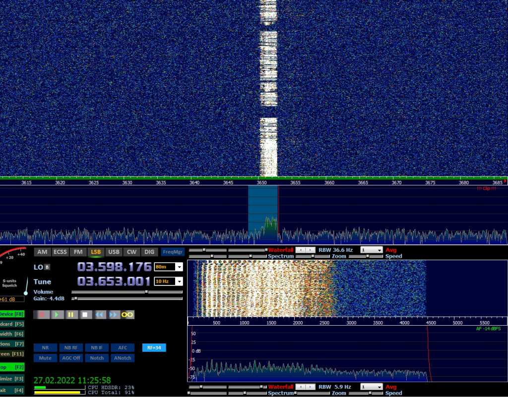

Подавление ВБП и несущего получилось более 40 дб . Чувствительность и качество приема понравилось . Удовлитворило .
