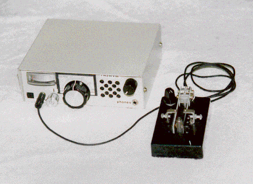

Максимально простой CW приёмопередатчик 08 Фев 2023 11:30 #59959
2023.02.08
F4EQE, условие минимума деталей выполнено! Всего один транзистор на всё-про всё. :silly:
Фото собранной конструкции автором приведено:
В качестве УНЧ - любые активные колонки от компьютера. Не вижу, что здесь будет сдвигать частоту прием/передача на 500-1000 Гц. :side:
Вот для настройки этого трансивера, потребуется SSB или SDR приемник (проверка генерации), и другой трансивер (маяк, генератор), для проверки приема и сдвига частоты (CW Pitch).
