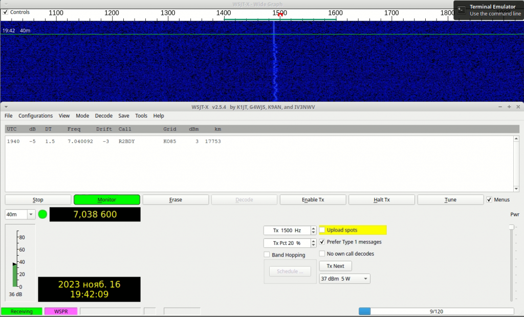

Эксперименты с разработанным синтезатором частоты показали, что качество формируемого сигнала и его стабильность при работе в условиях комнаты, довольно высоки. Каждый при желании может это протестировать.
Возникла необходимость следующего шага - реализация на базе синтезатора какого-то практического радиолюбительского решения. CW-маяк очевидно подготовить легко, но я решил начать сразу с WSPR-маяка, благо Игорь R2AJA, с которым мы переписывались активно, очень интересовался именно этим видом. Да и WSPR, вообще говоря, идеально вписывается в концепцию связи малой мощностью. Перед началом разработки было лишь два сомнительных момента: 1) Обеспечит ли синтезатор разрешение по частоте всего 1,465Гц. 2) Обеспечит ли синтезатор стабильность частоты в рамках длительного интервала передачи WSPR-сообщения.
После подготовки и отладки софта (использует синтезатор в качестве сторонней библиотеки), был получен положительный результат приема сигнала с платки Raspberry Pi Pico с суррогатной антенкой длиной 10 см, подключенной к пину платы, на "веревку" за окном. Работа проводилась на диапазоне 40м, dial freq=7040kHz. Это подтверждает предварительно, что сигнал формируется правильно:
Желающие могут повторить эксперимент. Не забудьте только поменять в коде проекта R2BDY на ваш позывной. Ссылка на проект: github.com/RPiks/pico-WSPR-tx

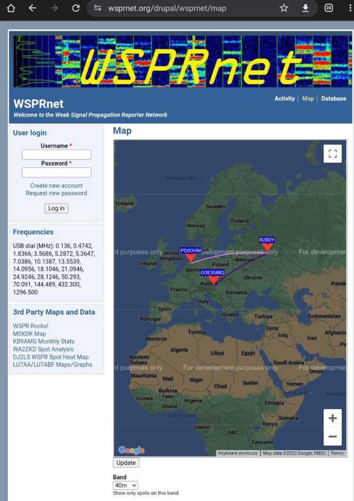

Я дополнил Pico простейшим каскадом усиления на 2N3904. В качестве выходного согласования выбрал Г-образное звено (C-L).
Фото железа:
Питание 12В, на нагрузке 50Ом развивалась мощность около 85 мВт.
Маяк услышали в Австрии и Германии (время эксперимента - около 10 вечера по Москве, 2023-11-19).
Таким образом, результат положительный. Нестабильность частоты составила около 2..3 Гц на 2х минутный интервал при первых 2х циклах, далее в условиях стабильной температуры комнаты, нестабильность снизилась до 0..1 Гц.

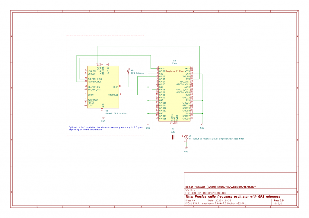

Доброго времени суток всем энтузиастам радиосвязи и радиолюбителям-конструкторам!
Небольшая пауза была связана с разработкой и отладкой новой, более совершенной версии синтезатора частоты на Pico. Недостатком предыдущей версии была не такая высокая, как хотелось бы для QRPP/QRPX-экспериментов, точность выставления _абсолютного_ значения частоты (было десятки Гц, зависело от температуры и экземпляра Pico).
Главное дополнение в v.0.9, ссылка - github.com/RPiks/pico-hf-oscillator - реализация коррекции генерируемой частоты по GPS приемнику. При этом устраняется как абсолютное отклонение частоты генерации, так и компенсируется медленный (секунды) дрейф частоты, вызванный изменением температуры (и прогревом платы). Естественно, что это работает при наличии навигационного решения (когда GPS приемник выдает координаты и временную метку). В случае отсутствия GPS приемника все работает как раньше.
Схема:
Обеспечение высокой стабильности частоты важно для QRP, когда используются сверхузкополосные сигналы и малейшая расстройка приводит к проблемам.
Введение GPS-приемника также важно для WSPR-маяка, где передача идет в начале строго заданных двухминутных временных слотов.
