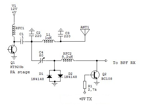

Прошу извинить меня за ошибку в схеме....
По моему встречно-параллельные диоды ставить не стоит. Во всяком случае таким образом. При ШП сигнале в полосе преселектора они начнут открываться от долей вольта. И соответственно испортят прием на фоне большого сигнала вне полосы ФОС. Диоды дожны быть принудительно заперты до определенного уровня. Либо стоять в такой цепи, где в рабочем режиме экстремально малый сигнал. Например между входами ВЧ ОУ (впрочем, они там стоят по умолчанию).

Помимо этой проблемы в режиме приёма, есть аспект ещё такого включения диодов и при передаче. Очевидно, что при TX большую часть периода один из диодов D1 или D2 будет открыт, тем самым шунтируя конденсатор C4 на землю. Это внесёт дополнительную ёмкость к C2 (около 16пФ), тем самым несколько понизив частоту среза ФНЧ (П-контура). Фактически, его частота становится зависимой от выходной мощности трансивера. Это, конечно, не так уж важно. Но если полностью убрать диоды или снизить выходную мощность до предельно малых значений (а конструкция именно такой манёвр подразумевает), то получится, что последовательный контур С4 - RFC2 окажется заземлённым через открытый Q2. Для "милливатного" режима такое распределение ВЧ-энергии между П-контуром и последовательным контуром на землю может привести к некоторой неустойчивости уровня выходной мощности (оно будет зависеть от частоты, например).
Наверное поэтому его сопротивление выбрано столь большим, около 700 Ом. Это сильно уменьшает неблагоприятные эффекты, но не устраняет их.
Предложил бы в такой схеме в качестве одного из простых вариантов:
- убрать транзистор Q2
- включить последовательно по два встречно-параллельных диода и при передаче открывать одну ветку подачей напряжения через резистор.
Олег, подскажите, пожалуйста, есть ли неравномерность выходной мощности в режиме QRPP при перестройке по всему диапазону?

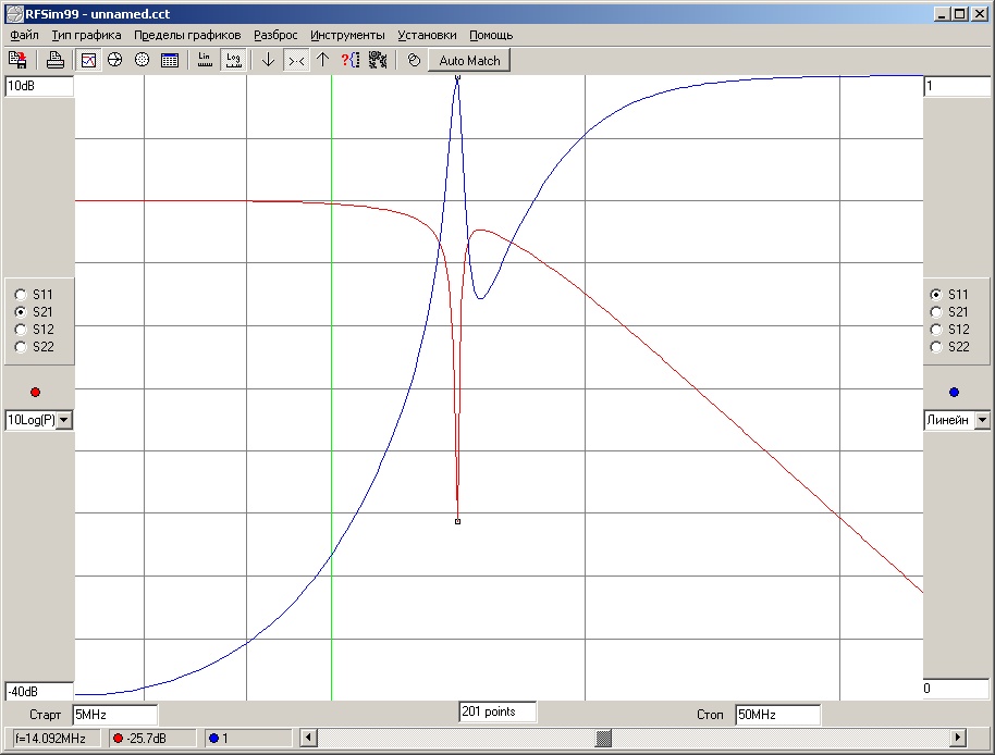

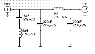

Модель фильтра в режиме передачи при отсутствии диодов D1 и D2 (или в режиме очень малой мощности)
и его расчётная АЧХ

Зачем нужен фильтр Кауэра с нулем и большим выбросом?

Зачем нужен фильтр Кауэра с нулем и большим выбросом?[/quote]
Конечно, он абсолютно не нужен. Это иллюстрация того, как будет работать исходная схема, если убрать из неё диоды или работать в режиме очень малой мощности.

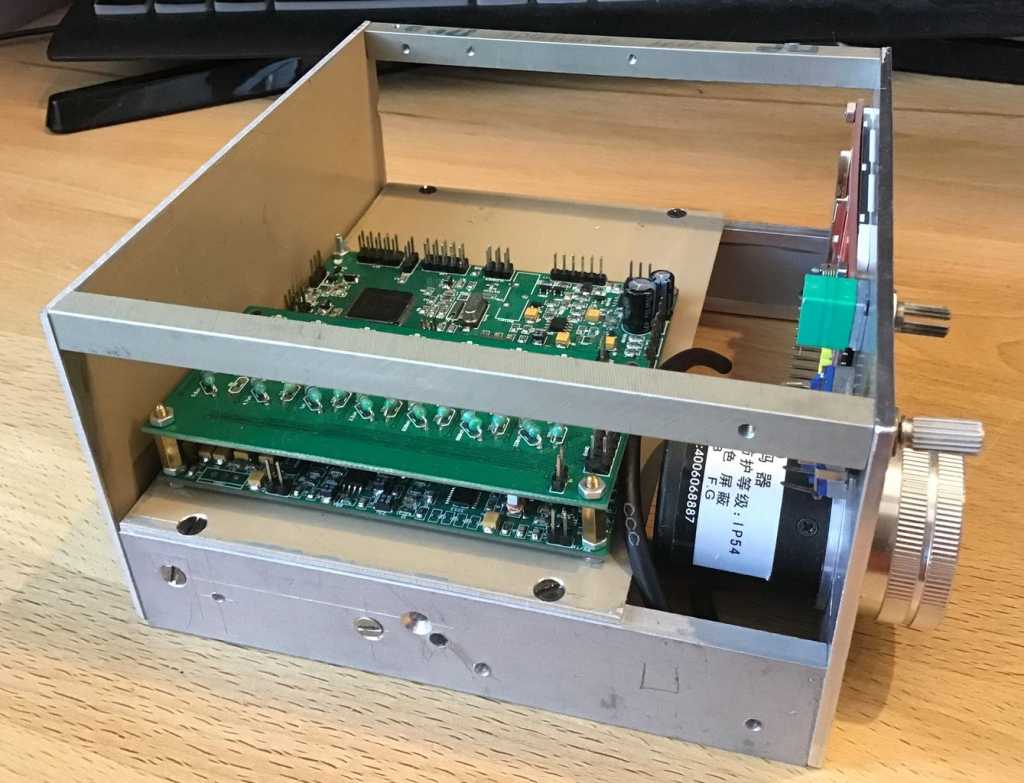

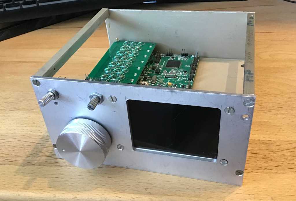

Корпус для "Маламута" практически готов.Боковые и верхние крышки + фальшпанель сделаю в последнюю очередь, после того как аппарат заработает. Начинаю монтаж.
Разрабатываю печатную плату усилителя мощности на двух RD16 с раскачкой на OPA2674.Справа, от установленных плат, будут находиться основные разъемы (USB,mic,line,PTT...). Вот, пока как то так :) .

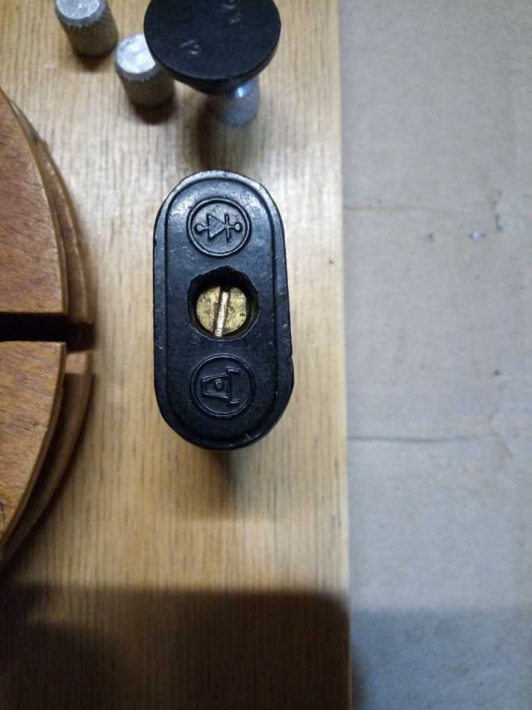

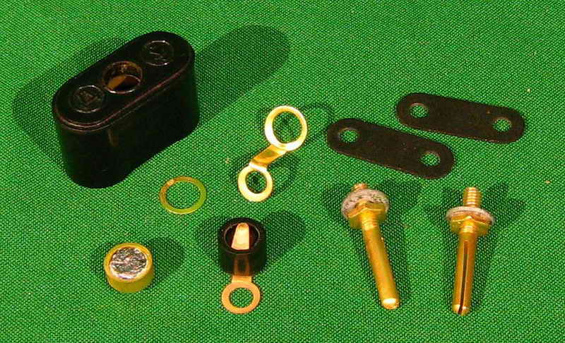

RN4R у Вас детектор оригинальный?Можно фото в крупном виде?Как он по приему?
Конкурс самоделок "Сам себе радиоконструктор" 23 Июн 2024 20:20 #62515
  • Сообщений: 561
  • Репутация: 109
Да детектор оригинальный, по приему разницы с Д2 не заметил, но особо с пристрастием не крутил.
Внутренности такие же как на фото с интернета
