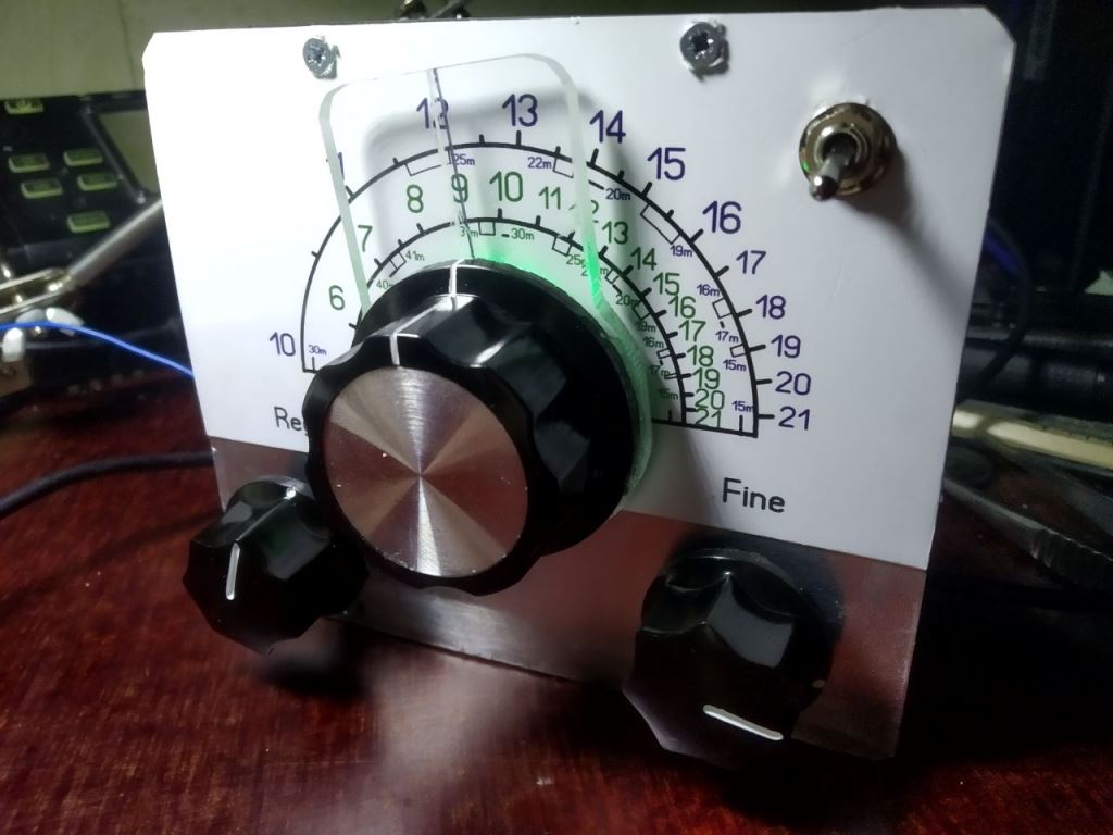

Отмечусь в теме. Просмотрев видео-отчёты со Слёта-2024 и запись доклада Владимира Тимофеевича, я проникся темой сверхрегенераторов и вспомнил о простой схеме, опубликованной в книге 2001 года, стр. 221 и далее. Там не совсем сверхрегенератор, а регенератор, но путь в тысячу ли начинается с первого шага. А простота схем меня всегда привлекала, так что несколько вечеров было посвящено следующей поделке.
Сначала схема:

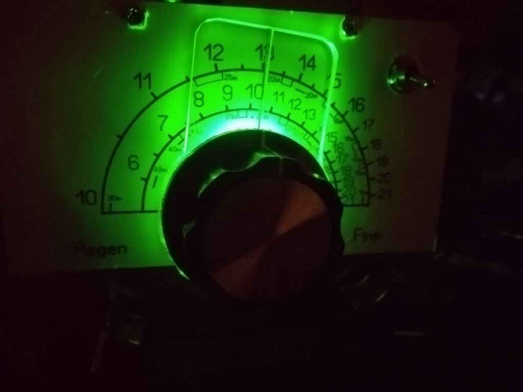

Описание тут излишне, лучше Тимофеича всё равно не напишешь. Получился регенератор на КВ диапазоны, почти всеволновой. Настройка очень острая, со всеми спецэффектами, причитающимися регенераторам, включая захват частоты, приём телеграфа, вытаскивание слабых вещательных станций из-под шумов.
Чуть-чуть фоток.

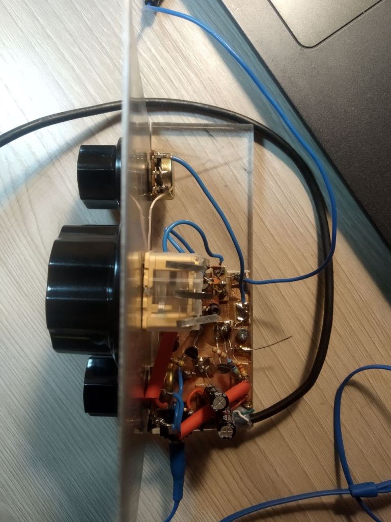

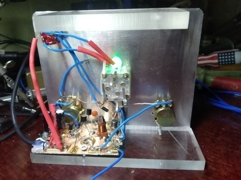

Основой конструкции, как ни странно, послужила плата трёхтранзисторного УНЧ "на пятачках", которую спаяли когда-то студенты, и она валялась на полочке. Там как раз оставалось немножко места под ещё один транзистор с гарниром. Ну а "корпус" нарос как-то постепенно сам.
Более подробно работа приёмника - в видео:
