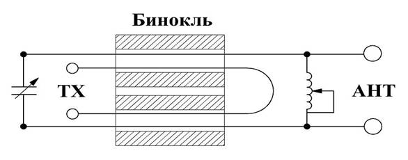

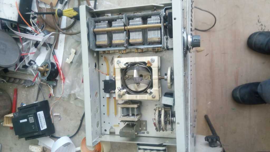

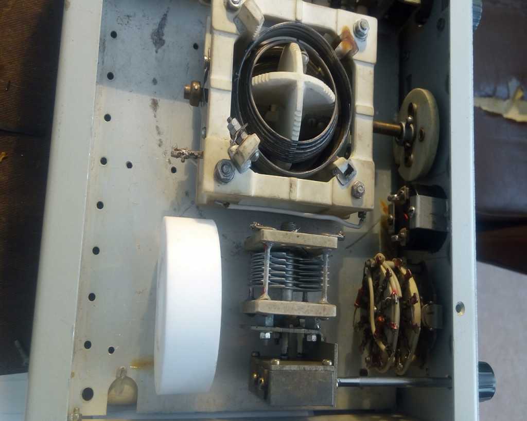

Начал делать симметрирующе-согласующее устройство для антенны типа двойного цеппелина.
За основу взята такая схема:
Мощность правда от QRP и выше.
Пока что слесарка.

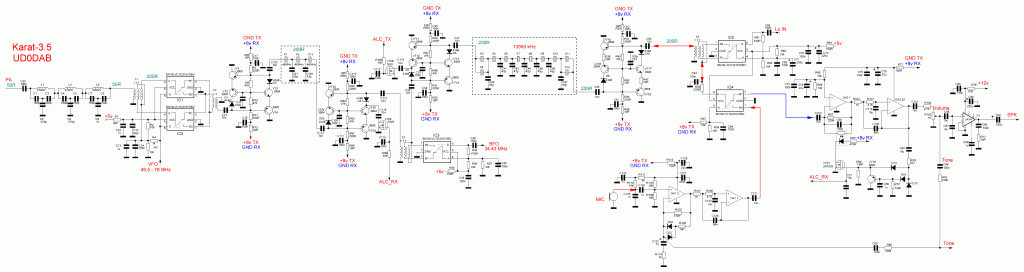

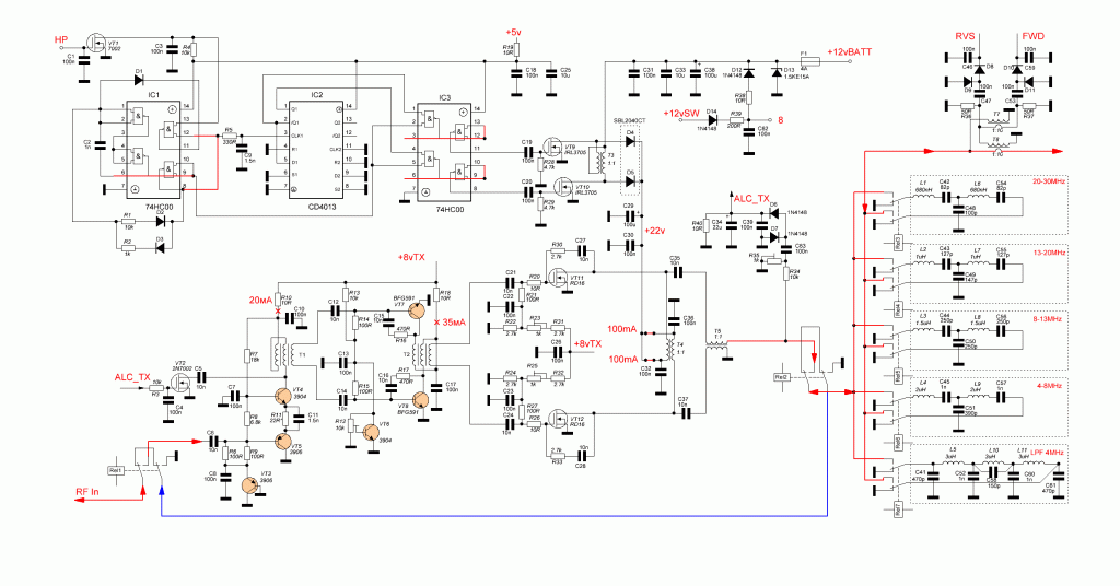

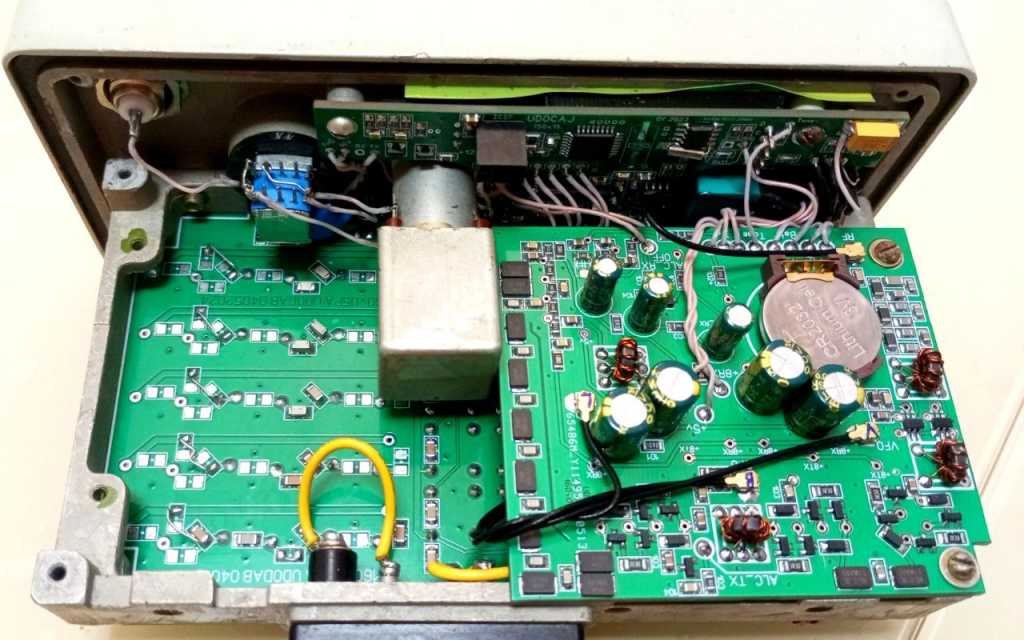

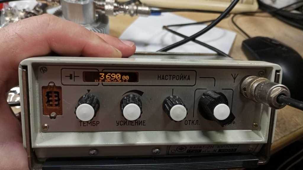

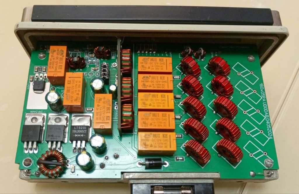

Идея именно такой начинки для Карата витала очень давно, но реализовывать начал именно в этом году, в январе. И это еще не конец работы, нужно привести в порядок АРУ и дорисовать плату тюнера ATU-100 под свободное место на шасси.
Да, это трансивер на 1,5-30МГц. Мощщи 10 ватт. LSB/USB умеет и есть возможность подать CW.

А есть лишние платы? 15 лет мечтаю передалать Каратик. Пылится в кладовке.

Вообще с этим сложно. Обычно "лишними" платы становятся тогда, когда на них есть ошибки, либо когда они устаревают. Пока лишних плат нет.

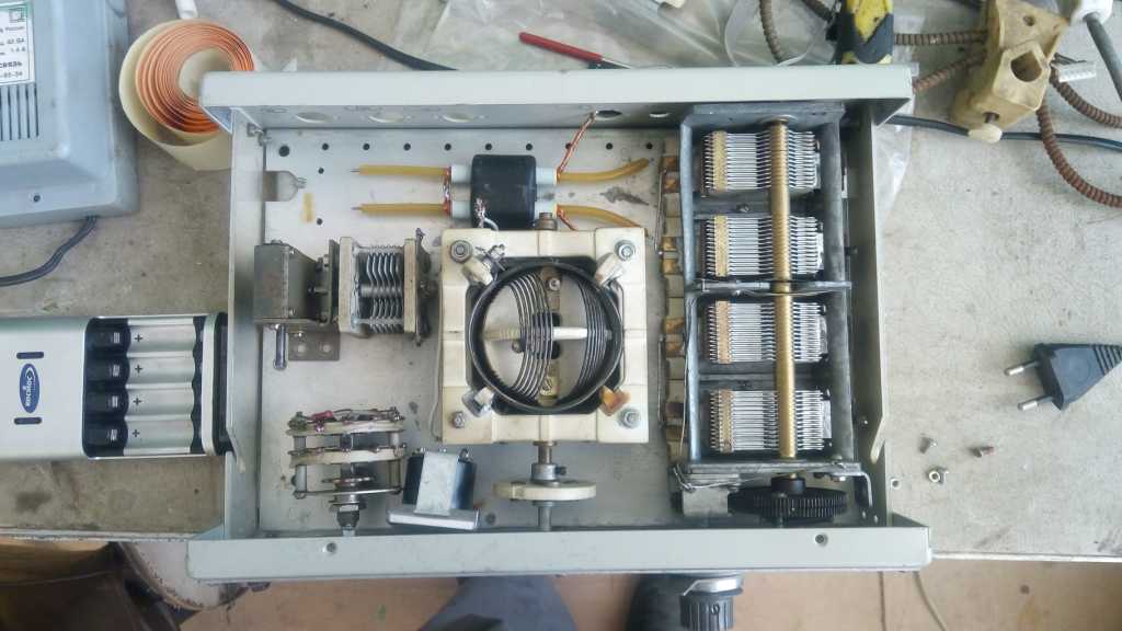

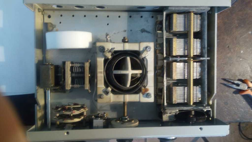

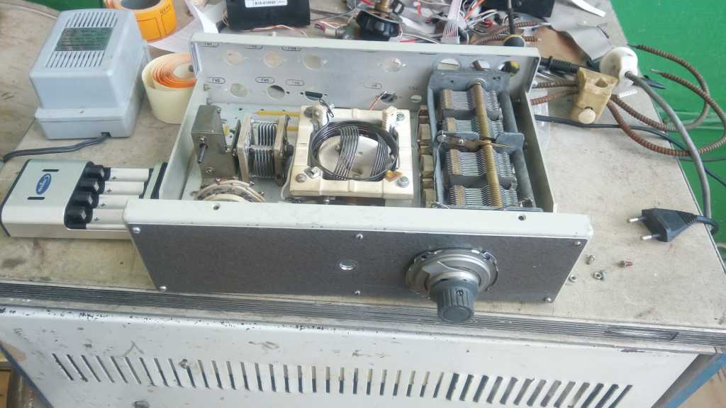

Доброго времени!
Продолжаю согласуйку.

UA3PMV пишет:
Доброго времени!
Классная схема! Потому что простая и деталей мало, однако работает больше как Г-тюнер с хитро запрятанной ещё одной индуктивностью в трансформаторе. (Не встречается в классической литературе) :whistle:
Рекомендую сделать к вашей самоделке подробное описание: Режимы работы, пределы изменения вариометра и конденсатора, максимальная подводимая мощность, и всё что посчитаете необходимым пояснить. ;)

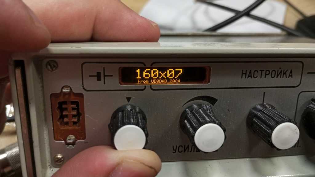

Уже написанное сообщение не могу поправить. Конечно я написал тут для участия в конкурсе самоделок.
Трансивер Карат-3,5. Автор Андрей UD0DAB, То есть я.
АРУ кстати привел в чувство, почти как надо работает теперь!

Доброго времени! Спасибо за оформление на конкурс.

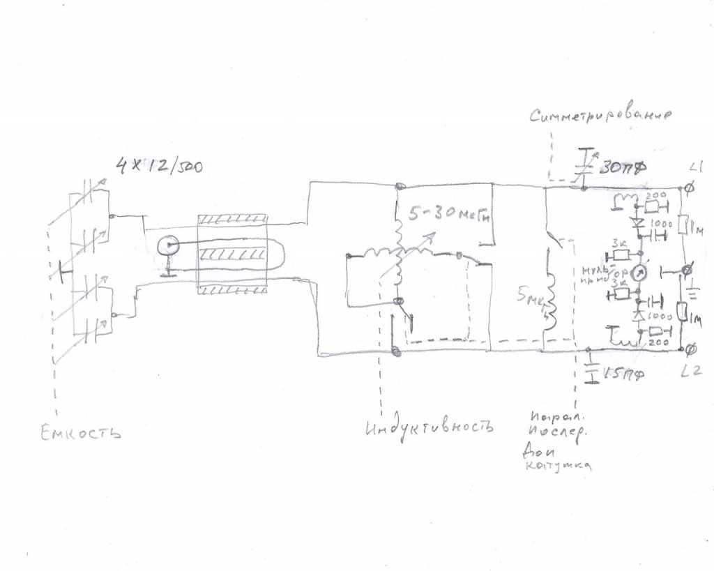

Согласуйка планируется для НЧ диапазонов, 160-80-40 м, и, если бонусом 20 м. Но 20 м, по моим прикидкам, может и не попасть. Схема пока что такая, набросал наскоряк :blink: :
Конденсатор 4х12/500 пФ. Вариометр 5-30 мкГн,катушки будут переключаться галетником параллельно или последовательно. Дополнительная катушка 5 мкГн. Не знаю, нужна она будет или нет, без 20 м вроде как и не нужна :unsure: . Маленький переменник до 30 пФ, для симметрирования, тоже не знаю, нужен будет или не нужен. Два индикатора тока, включены выходами навстречу через нуль-прибор. Трансформатор из трубок от мониторных шнуров, если не будет работать - наберу из колец 600 или 1000 нн, посмотрим. Мощность - не более 100 Вт. Ну, вот собственно, и всё. Самому интересно, как будет работать, и будет ли вообще.
