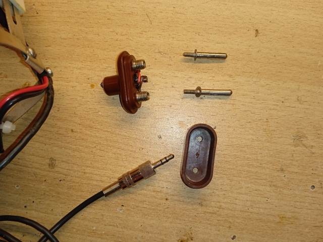

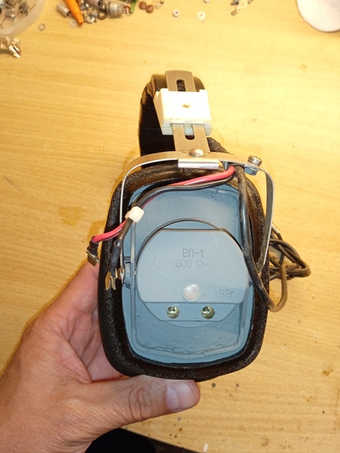

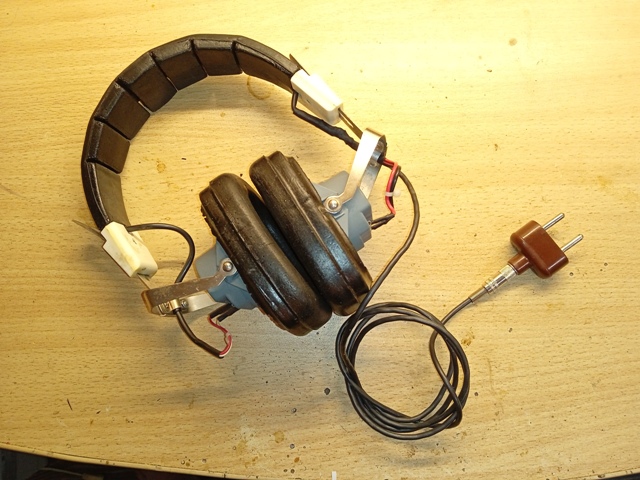

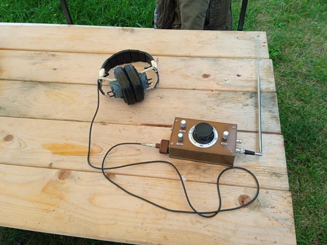

Для участия в конкурсе самоделок в номинации Сопутствующие (вспомогательные) устройства и принадлежности выкладываю наушники с капсюлями ВП-1 (ДЭМ-4М) и переходник с вилки на джек, по идее Андрея RW6HRM.
Появилось у меня старое оголовье от советских наушников (вроде бы это ТДС) и было решено дать оголовью новую жизнь, снабдив капсюлями ВП-1 (Вызывной Прибор, применялись в телефонных аппаратах). Окрашено автомобильной краской из баллончика. Капсюли эти дифференциальные электромагнитные и достаточно чувствительные, так называемые "Sound powered". На основе этих капсюлей можно сделать простейшую систему проводной связи без источника питания просто соединив их телефонной лапшой. Они хорошо подходят для детекторных приемников и простых приемников прямого преобразования.

Игорь, принято для оформления на конкурс самоделок! Подтверждаю возможность использования подобных наушников для переговорного устройства безо всякого питания. Лично проверил в детстве

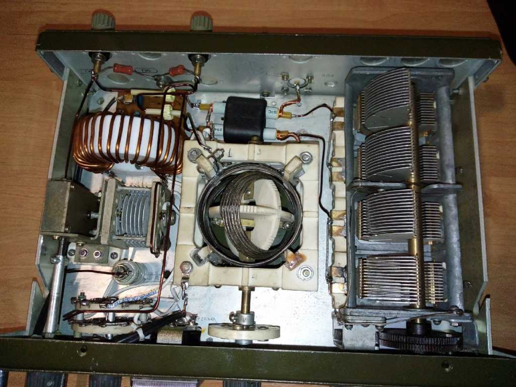

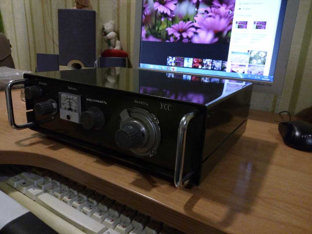

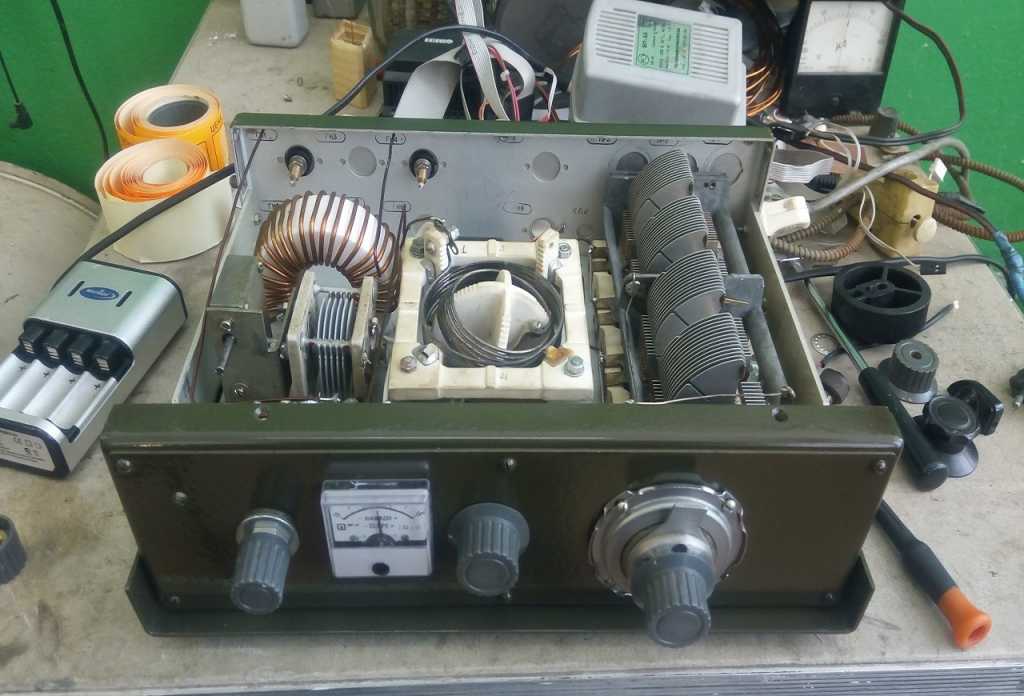

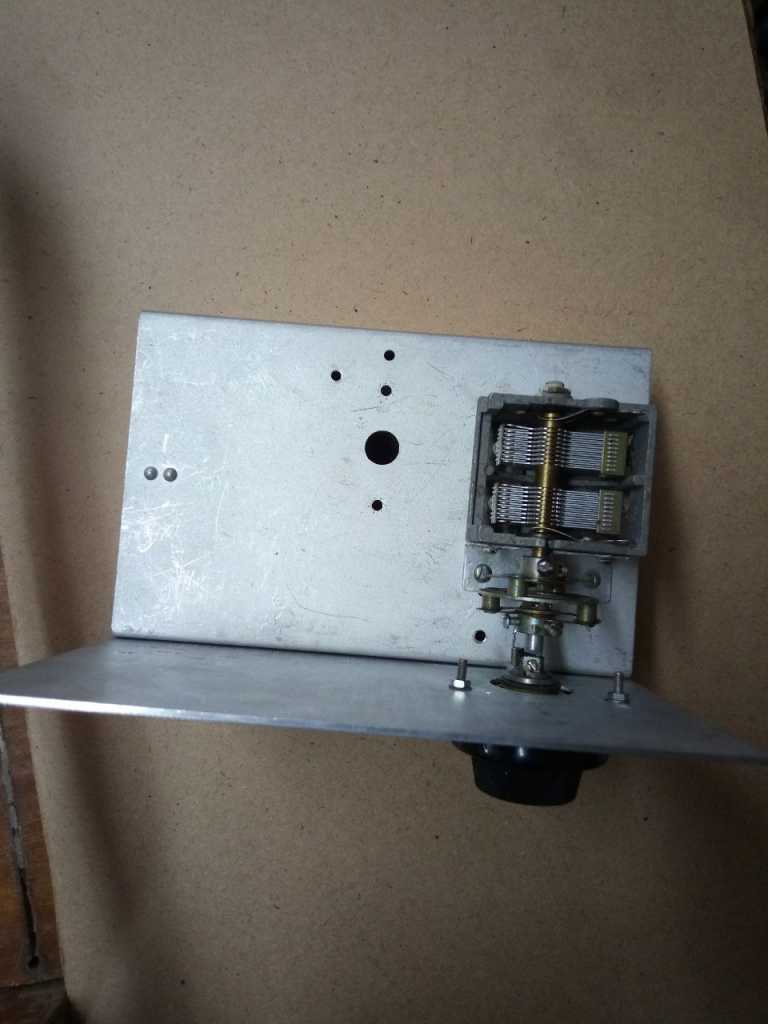

Доброго времени всем!
Продолжение моего СУ.
Всё доделал, остались испытания. Наверное на выходных попробую.
Вот что у меня получилось:

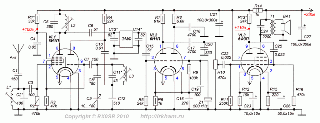

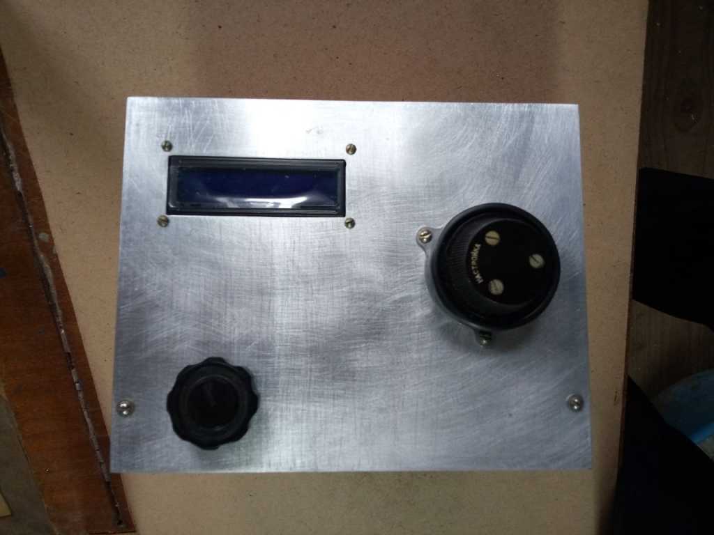

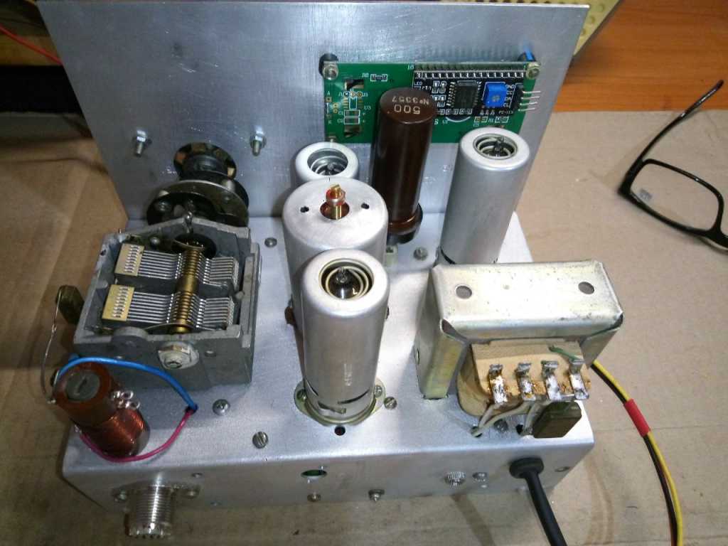

Для конкурса собрал ламповый SSB приемник по схеме RX0SR на восьмедисятку.
Все работает, осталось цифровую шкалу подключить и корпус сделать.

to rv9wiw-Игорь,классный приемник!Надо было на слёте опробовать его в поле.Работу моих наушников с ВП-1 3000 Ом Вы видели.Очень приятный звук детекторного с ними.Капсюли ДЭМК-6а как-то погрубее работают....

RN4R пишет:
А вот это лишнее. Ретро приемник лучше сделать с механической шкалой и кварцевым калибратором.
