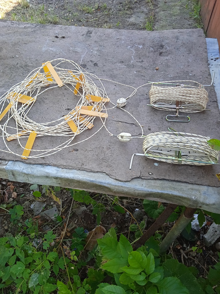

Сегодня испытал свое согласующее устройство с антенной типа двойной цеппелин. Антенна - два луча по 20,2 м и симметричная линия питания. Антенна и линия изготовлены из провода для полевой антенны от Р-105. Длина линии 12,5 м. Точка запитки на высоте 9 м. Линия заходит не совсем правильно, но уж как есть. Регулировка симметрии работает в небольших пределах, индикатор показывает. Диапазон 20 м тоже получился, что радует. Трансформатор работает.
Сразу извиняюсь за свои операторские способности. Ну уж как вышло :S :cheer:

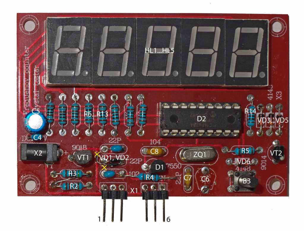

Частотомер на базе доработанной умеренной резьбой по дорожкам Китайской платы-конструктора будет тут уместен?

Конкурс самоделок "Сам себе радиоконструктор" 12 Сен 2024 08:50 #63023
Игорь Тихомиров пишет:

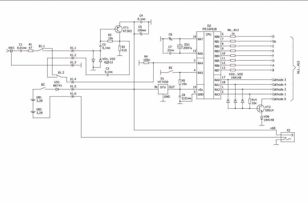

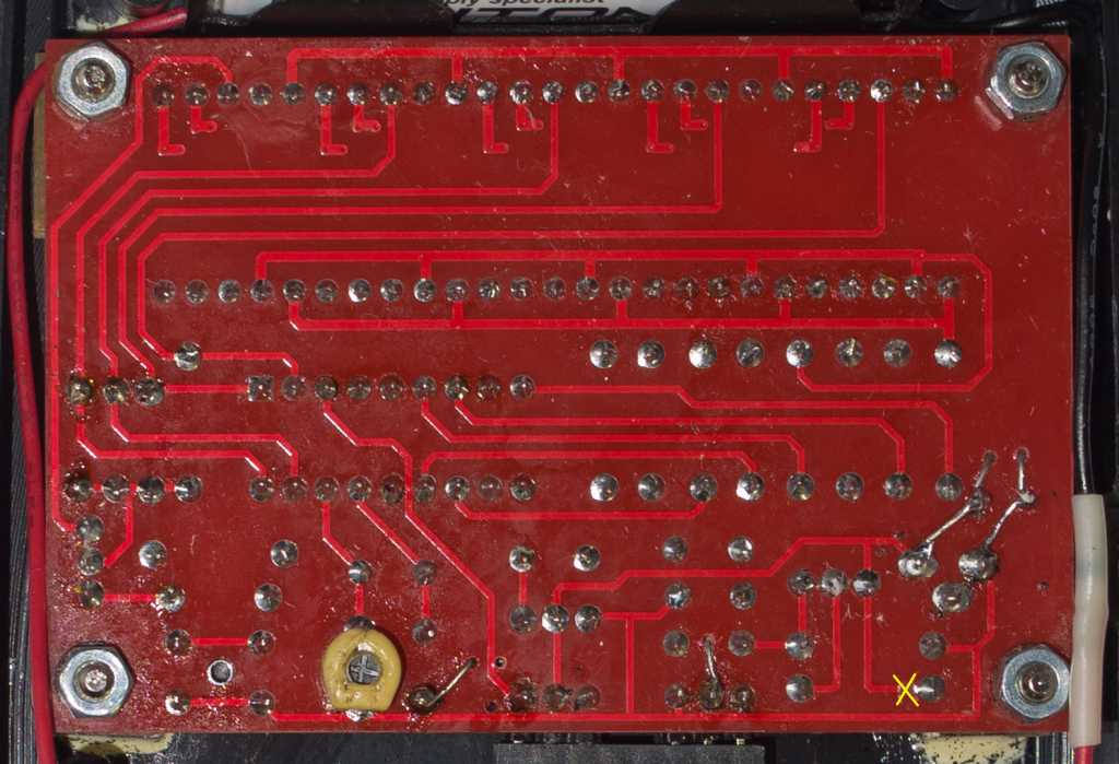

Поводом для изготовления этого изделия был выход из строя частотомера Ч3-36 (перестал считать). Надо было соорудить что то по быстрому.
Желтым крестом помечены порезы дорожек ПП.
Оригинальная плата представляет собой цифровую шкалу с с возможностью ввода ПЧ и дополнительной функцией проверки кварцевых резонаторов (реализовани некудышно). Я вместо каскада для проверки кварцев сделал усилитель формирователь для частотомера.
Конкурс самоделок "Сам себе радиоконструктор" 12 Сен 2024 19:08 #63026
Оригинальные инструкции на плату disk.yandex.ru/d/MDqiGlmKlGgadg. Стоимость платы в среднем 1000руб.

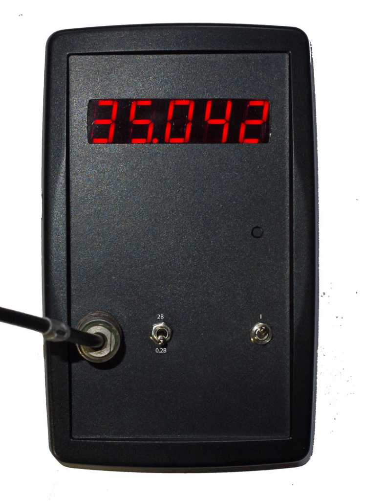

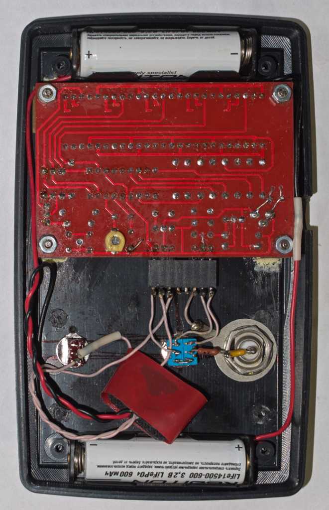

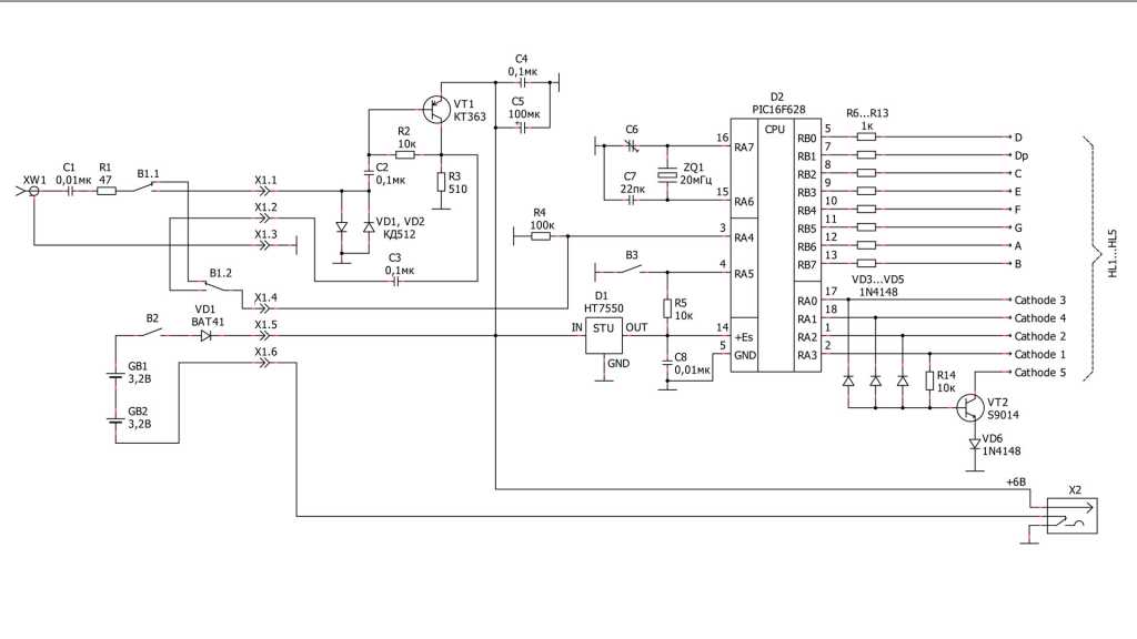

После доработки частотомер имеет два режима входа. Первый низкоомный через усилитель формирователь, чувствительность 0,2В. Второй высокоомный (вход микроконтроллера с триггером Шмидта), чувствительность 2В.
Питается прибор от двух литиевых аккумуляторов 2х3,2В-0,6А/ч, или от сетевого адаптера 6В. Потребляемый ток не более 25 мА.
