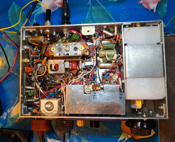

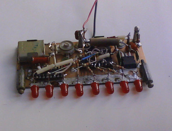

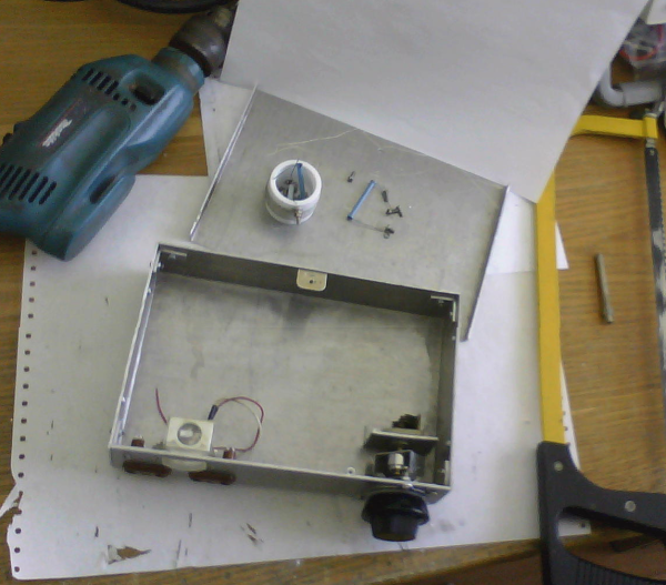

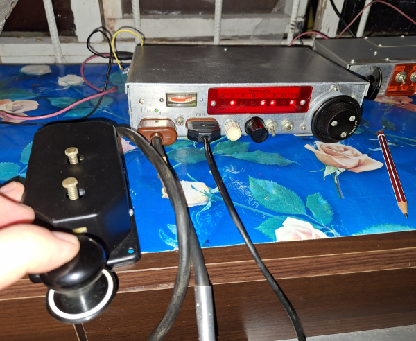

Хотел бы поучаствовать в конкурсе с самодельным QRPP трансивером диапазона 20 м. Он был собран и опробован в эфире, проведено QSO с Владимиром ER2GF. Трансивер имеет супергетеродинный приемник на микросхемах 235 серии, кварцевый фильтр 8 Мгц, ГПД и шкалу на светодиодах. Передатчик смесительного типа, выходная мощность получилась 200 мВт. Монтаж по технологии Юрия UA1CEG,памяти которого конструкция и посвящается.
Рассказ о сборке и проверке трансивера в теме QSO на самоделках qrp.ru/forum/16-Разное/9383-QSO-на-самоделках?start=2260#63049
Конкурс самоделок "Сам себе радиоконструктор" 25 Сен 2024 12:12 #63052
  • Сообщений: 244
Вот оно, настоящее радиолюбительство! Никаких фирменных макеток! Меня особенно впечатляет индикация ЦШ, супер!

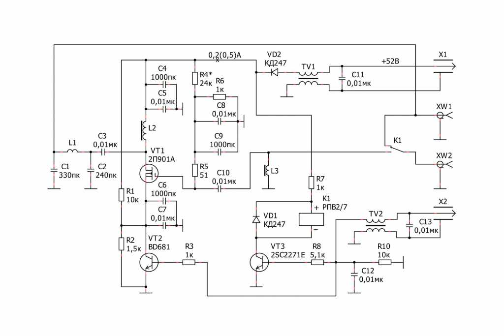

SSB QRP УМ (10 Вт) на КП901 будет тут уместен?
