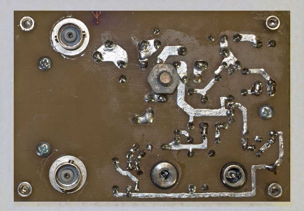

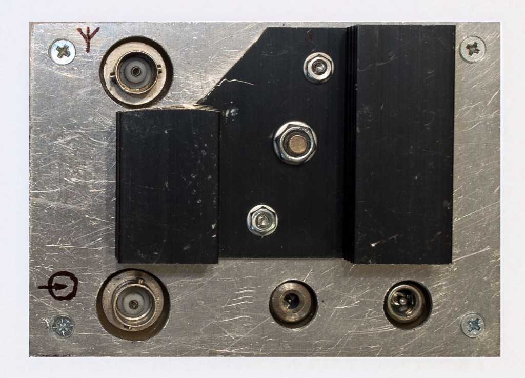

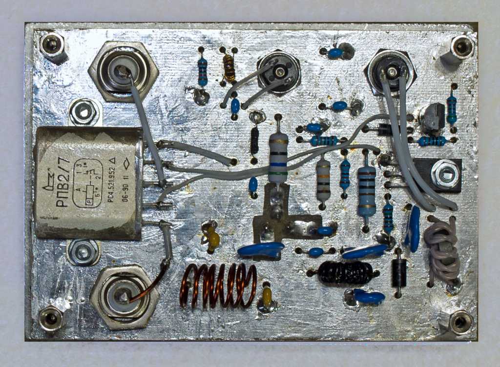

SSB QRP УМ (10 Вт) на КП901 ... .
Выставляю на конкурс. Долелал ударными темпами. Пока из дома (антенна торчит из окна 5-го этажа) провел связи с Тюменью, Оренбургом, Киргизией, Яшкино (Кемерово), Словакией. Использовал рацию путешественника обр.1990г (мощность 0,7 Вт). В поле проблемм быть не должно.
Фотки и КД за мной.

Фотки.

Фоток хватает? Можно еще добавить фотку чертежа платы и перечень элементов с указанием типов.

Игорь, для заявки на участие в конкурсе фото достаточно. Все прочие подробности будете высылать тем, кто пожелает повторить вашу конструкцию. Осталось разобраться со статусом вашей самоделки. По условиям конкурса, статус "Завершено" присваивается самоделкам, на которых проведена хотя бы одна связь. Есть ли таковая с участием вашего усилителя?
Все связи на 11м. Коэффициент усиления по мощности можно увеличить за счет не резистивного согласования входа. Например установить ШП транс между контактом реле и входом и подобрать коэффициент трансформации по устойчивости работы УМ.

Спасибо за пояснения, Игорь. Имеется в виду, что с заявленным усилителем должна быть проведена связь. Рация путешественника 0,7 Вт отсутствует в конкурсе, значит осталось только прицепить новый усилитель и провести связь на полной мощности :-) Либо же я не точно вас понял, и связи были проведены с данным усилителем при его раскачке от рации 0,7 Вт? Сегодня оформлю вашу самоделку на конкурсной странице
