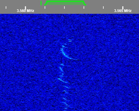

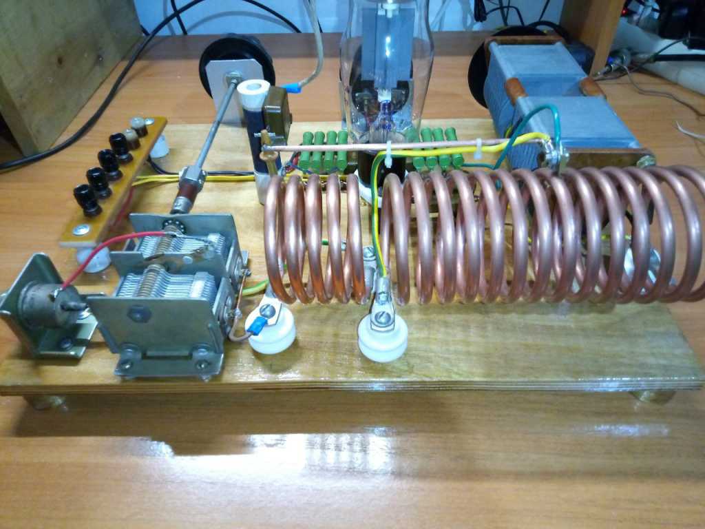

это к трансиверу подключ комп и программа декодирует cw),помощник долго начинающего так сказать))) Ильсур у вас манипулируется только выходной каскад? потомучто вроде как с манипуляцией одновременно слышно и несущую,с чуть меньшим уровнем.
для проверки довольно неплохой сдр приёмник kareliaswdx.ddns.net:8074/
UB8SBV, Сергей.

Я в курсе насчет декодирования, но никогда не пользовался просто.
Манипулируется автогенератор все в одном лице на одной лампе, несущей отдельной не должно быть.
Вебсдр послушаю.

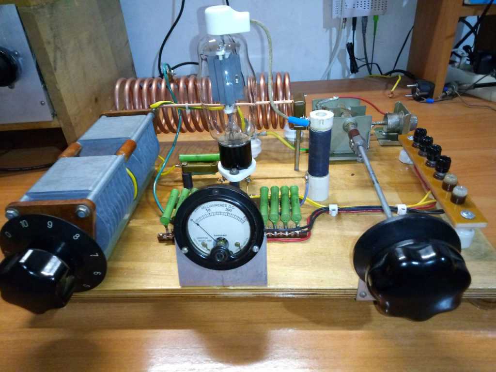

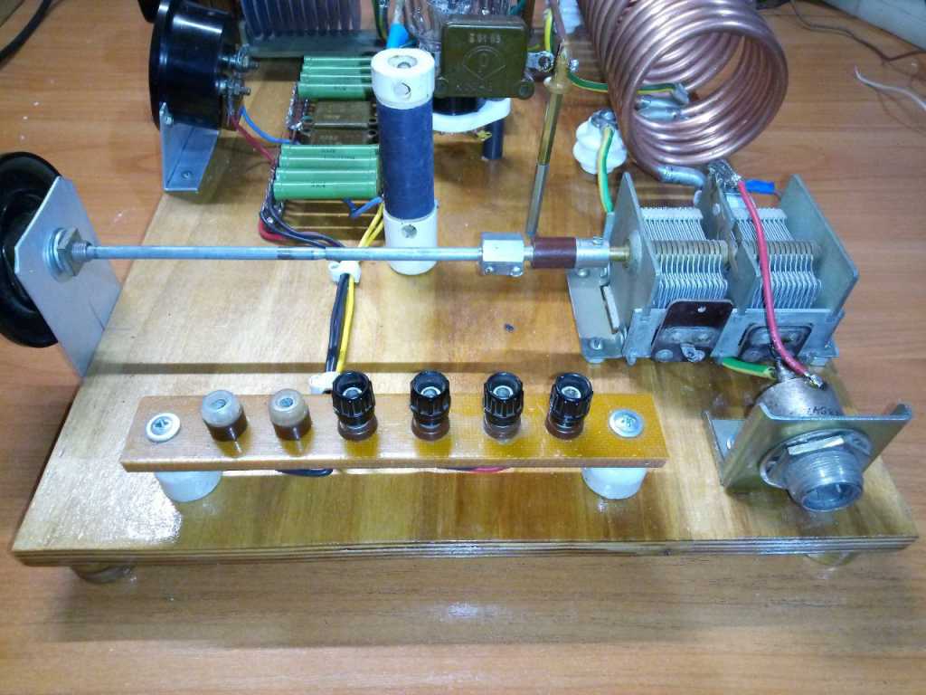

Ну и фотки для конкурса

нашёл что это за несущая была, 2я гармоника с 1780кГц АМ), потому как и голос пробивался одновременно с её появлением)

Ильсур, спасибо! Обязательно ваш новый передатчик будет размещен на странице конкурса. Поражаюсь - вы их штампуете как на печатном станке :lol: И когда только успеваете?! Сам я к судейству не имею отношения, поэтому могу открыто "болеть" за вас и вашу победу в конкурсе самоделок!

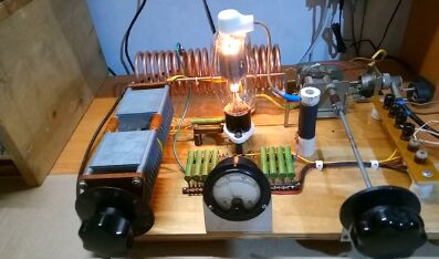

Ильсур, RN4R! Работающий передатчик "в стиле 20-х" выглядит замечательно!

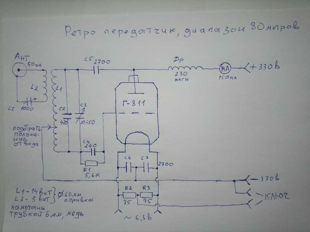

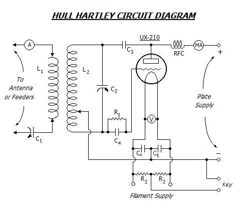

Прикрепите пожалуйста его принципиальную схему!
Блоки зеленых резисторов - делитель напряжения для датчика тока? Напишите ещё про особенности и конструктив передатчика. Какие пределы перестройки частоты? Есть ли возможность коррекции согласования к 50 Ом? И у меня ещё вопрос, к двум вашим передатчикам (+4П1Л) - безопасность оператора. Есть ли риск электрического удара оператора, при касании к металлическим деталям ключа? :pinch:

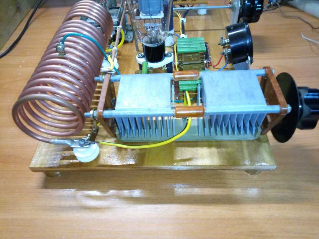

Олег, Игорь спасибо за оценку.
Олег к этому передатчику еще в апреле начал детали собирать, более полугода уже прошло и вот только сейчас что то нарисовалось, в общем не так то все быстро как хотелось бы.
Игорь схему оригинала ( где то в интернете нашел)
и то что у меня получилось прикладываю, думаю там все понятно.
Насчет перекрытия по диапазону то всю 80ку с запасом захватывает, и если убрать постоянный конденсатор 470 пик то и до 40ки дотянет возможно и выше, но я не пробовал.
Ударит ли током оператора контакты ключа то в этом передатчике точно нет а в том что на 4п1л если только одновременно касаться плюса источника. Я успел уже поприкасатся и там и тут, вроде не кусается.
При данном конструктиве на 50 омную нагрузку согласуется идеально, антенный КПЕ введен процентов на 80. А вот на мою ант напрямую не хочет, пришлось применить ручной тюнер.

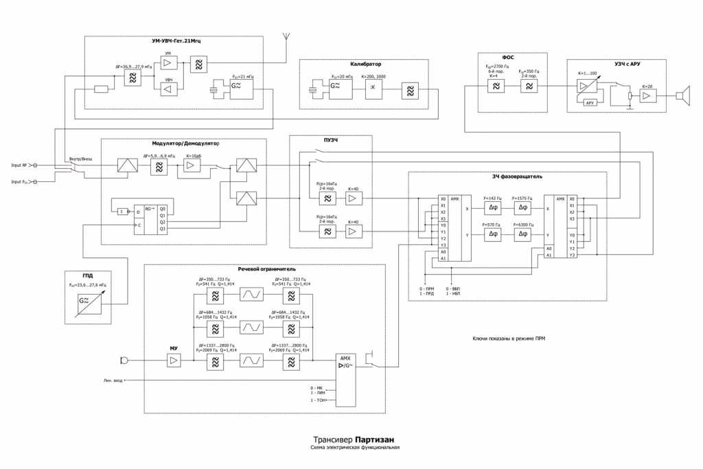

Трансивер Партизан с ретро управлением.
ТТХ:
- Рабочий диапазон частот, 26900...27900 кГц (возможно подключение по ПЧ внешнего мульти-диапазонного ВЧ блока);
- Вид модуляции SSB (верхняя и нижняя боковые полосы 350...2700 Гц);
- Выходная мощность на пиках огибающей, не менее 1,5 Вт;
- Чувствительность приемного канала при отношении сигнал/шум 12 дБ, не хуже 0,4 мкВ;
- Подавлении нерабочей боковой полосы, не менее 40 дБ;
- Подавление несущей частоты, не менее 45 дБ;
- Избирательность приемного канала при отстройке от несущей частоты на 10 кГц, не менее 60 дБ;
- Динамический диапазон, D2 не менее 75 дБ, D3 не менее 80 дБ;
- Питание от внешнего аккумулятора 12В.
Первый выход в эфир с установлением связи - конец июля 1924г

RN4R пишет:
её нет
Шикарный передатчик - мощная трёхточка - CW шарманка.
Сигнал читается в широкой полосе.
Обязательно соберу такой же. Серьёзно.
Нестабильность и выбег частоты обратно пропорционален
диаметру трубки катушки.
Вечером, чуть позже в р-не 3550 - 3570 частенько такие сигналы вижу.
но, в основном - eu. С удовольствием послушал сигналы RN4R.

Леонид спасибо большое за прием!!!
