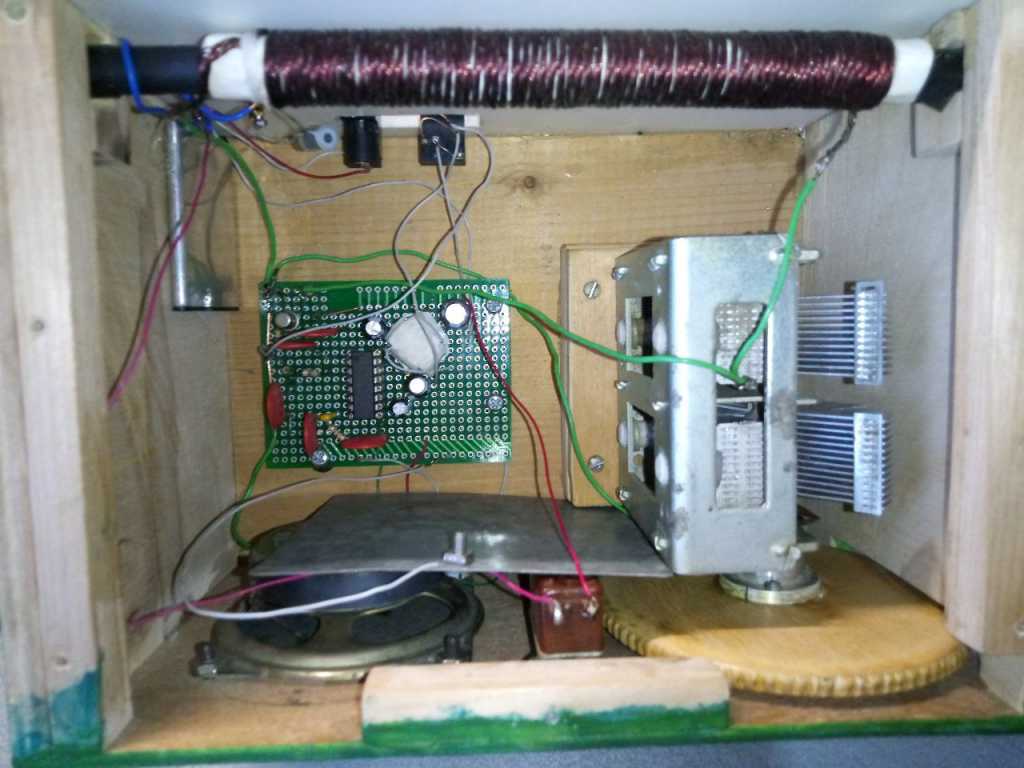

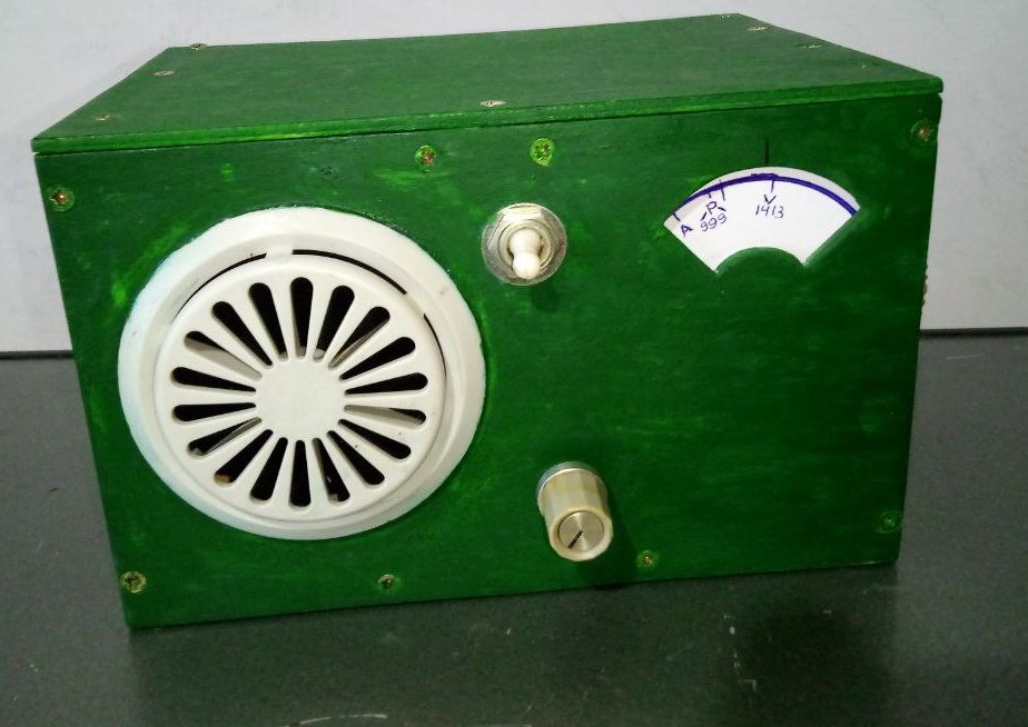

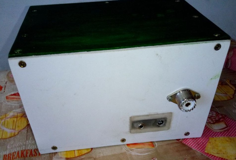

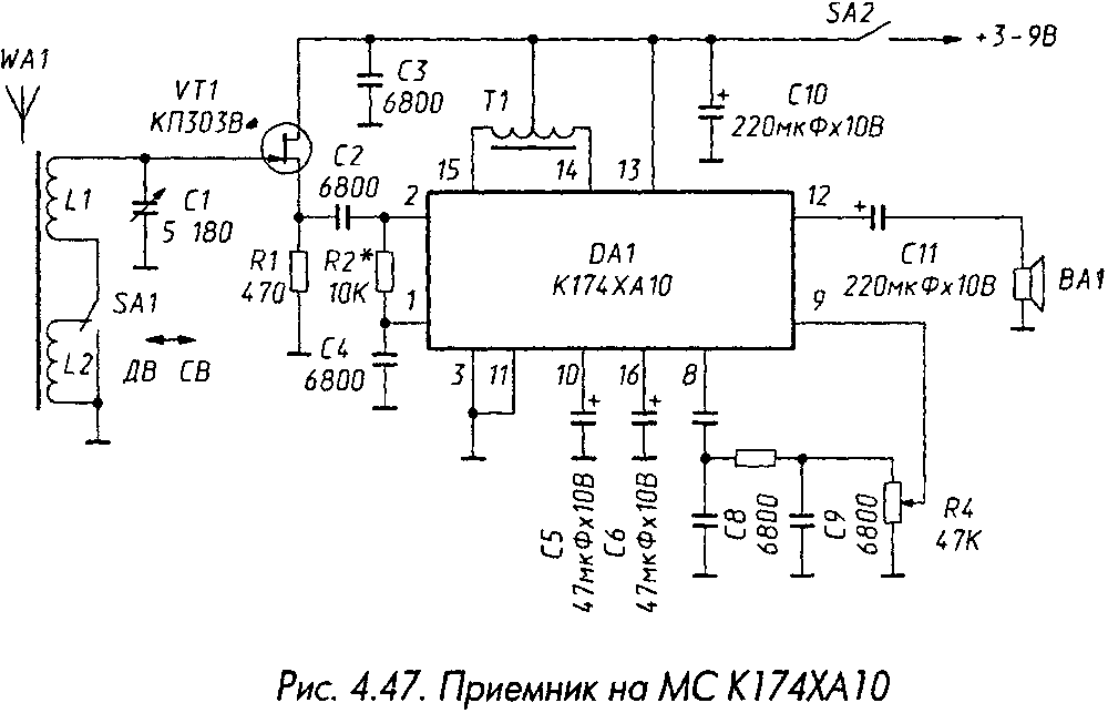

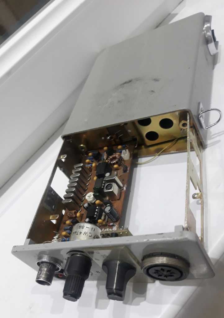

Еще одна конструкция для конкурса сделанная в этом году, думал выкладывать или нет так как корпус покрашен плохо и не тем чем надо, лучше бы вообще не красил)))Ну да ладно.
Приемник прямого усиления, диапазон средние волны. Сделан по схеме из книги В.Т. Полякова "Простые приемники АМ сигналов"
На микросхеме TDA-1083 это аналог нашей К174ХА10.
Для намотки катушки магнитной антенны использовал самодельный лицендрат из 9ти одножильных ПЭЛ-0.3 примерно.
Питается приемник от встроенного аккумулятора 3.7 вольт
Приемник принимает хорошо, само собой когда нет местных или иных помех.Избирательность приемлемая.
Записал небольшой ролик в темное время суток у себя в огороде.

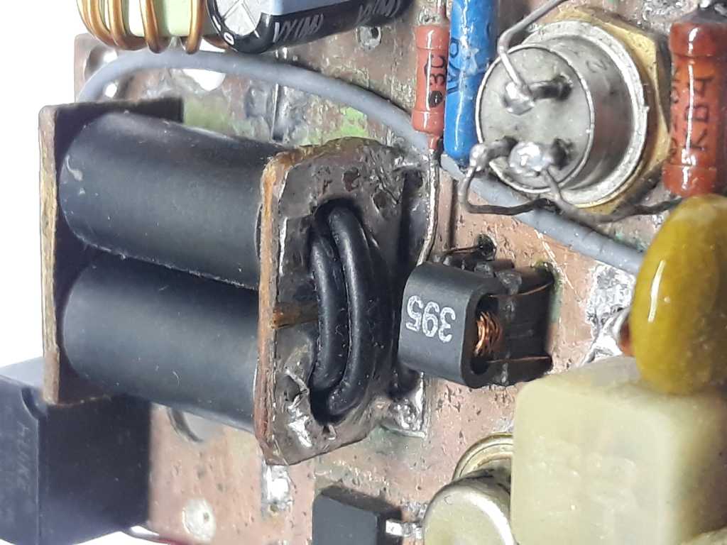

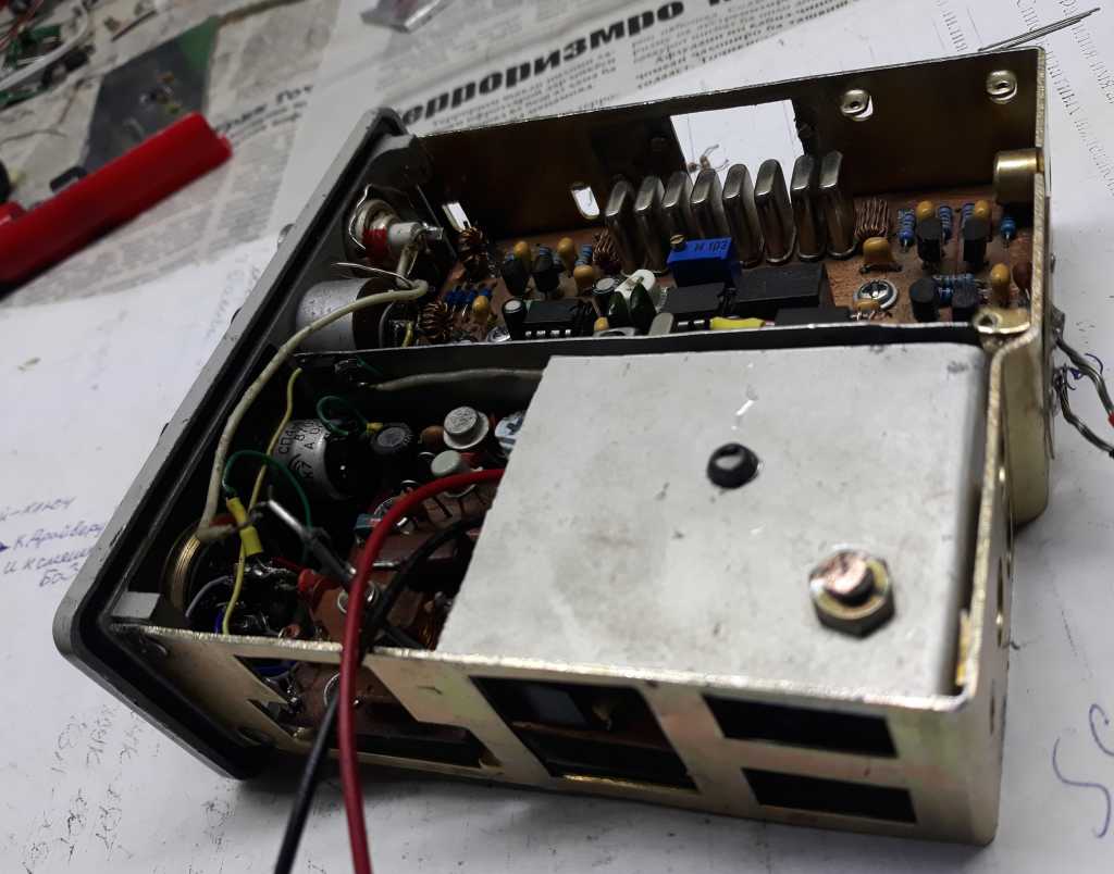

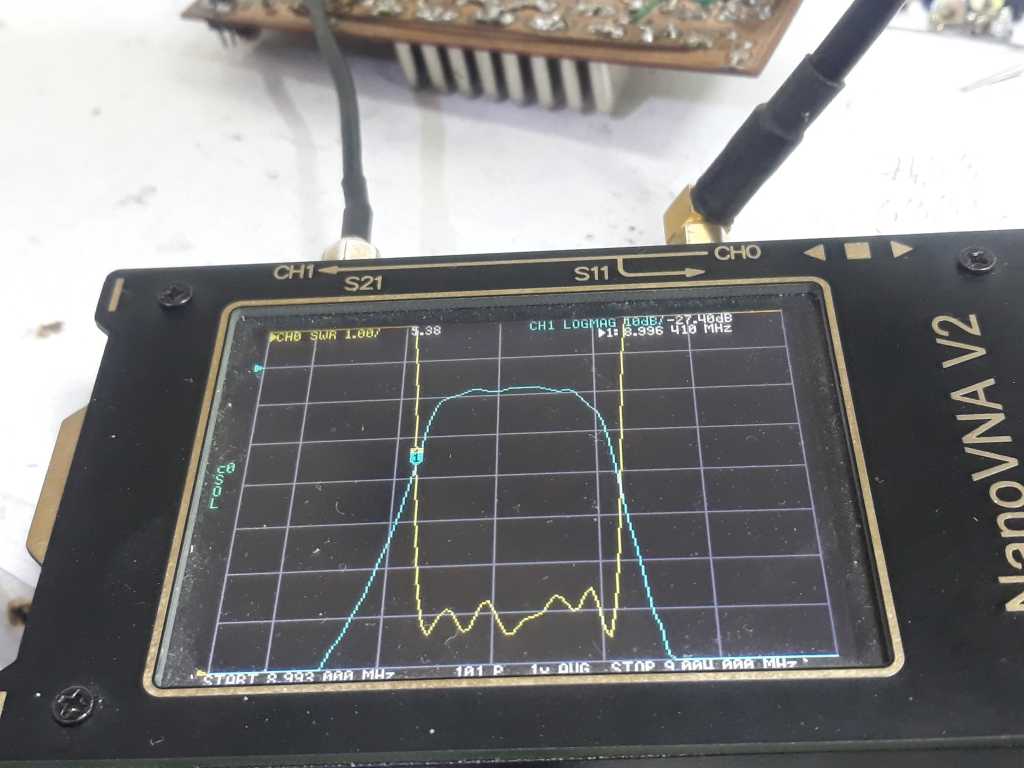

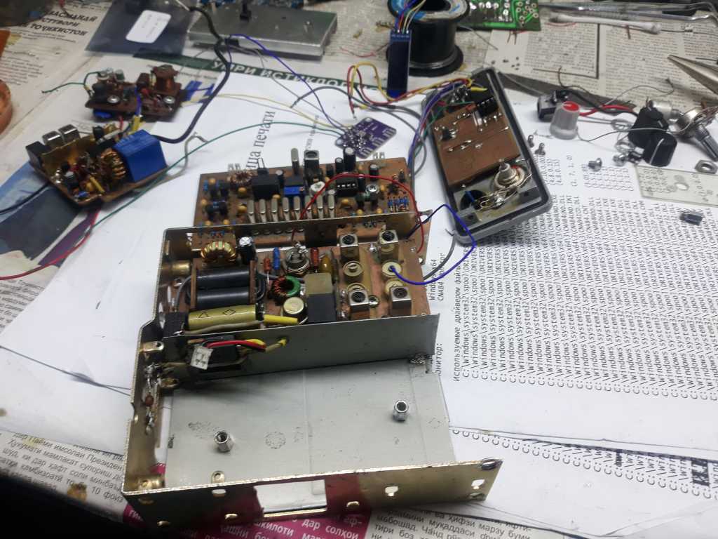

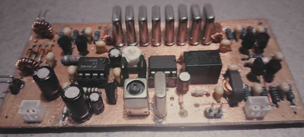

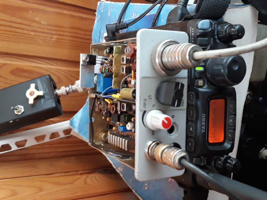

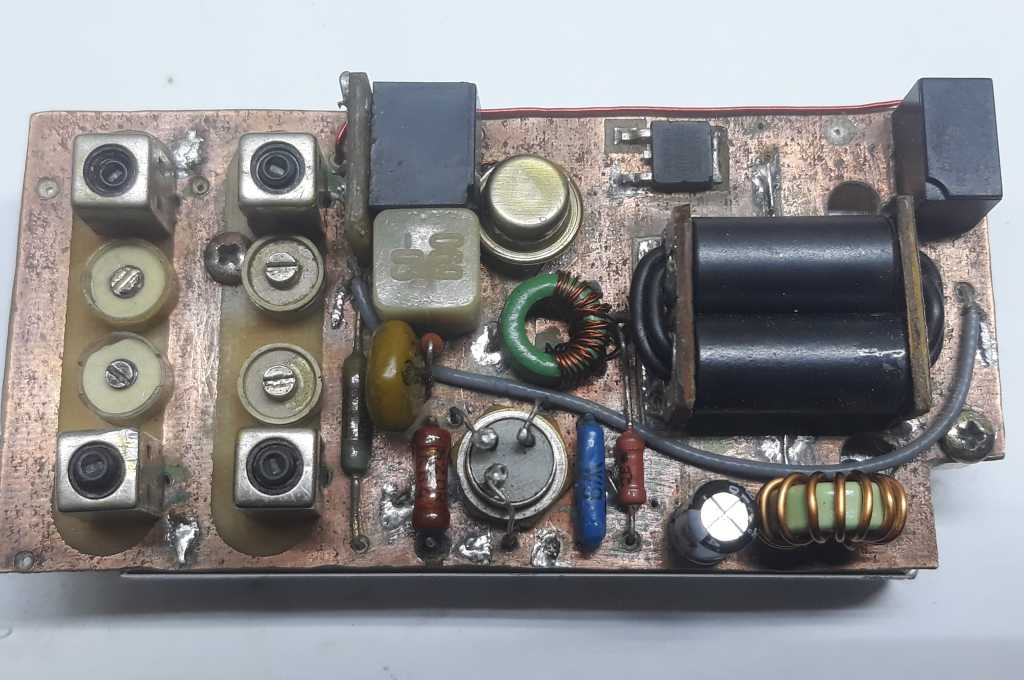

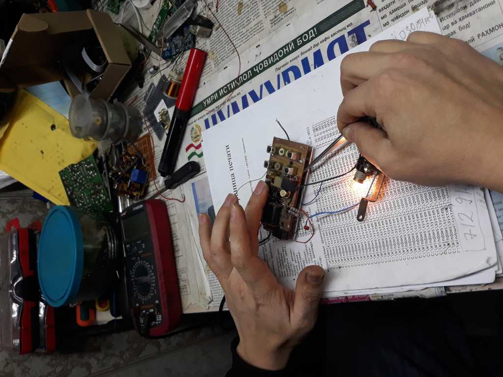

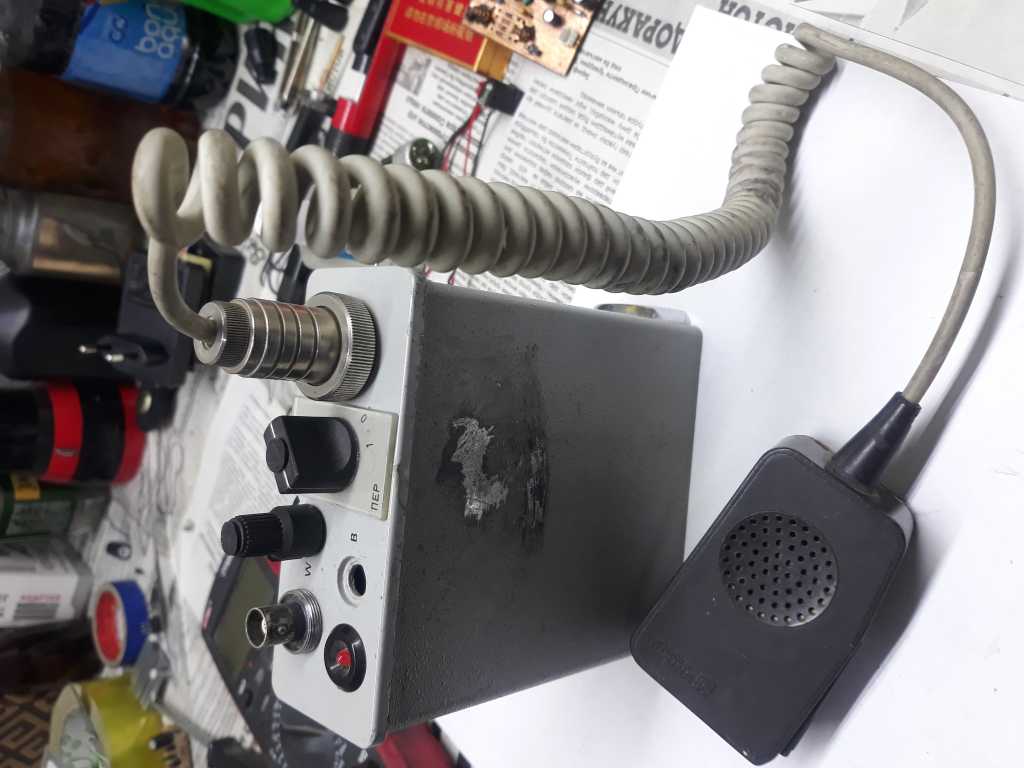

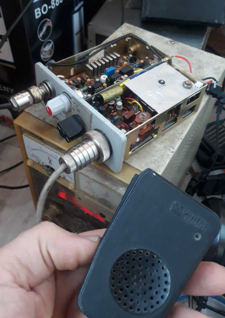

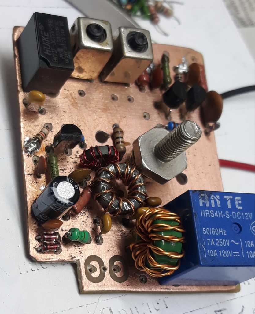

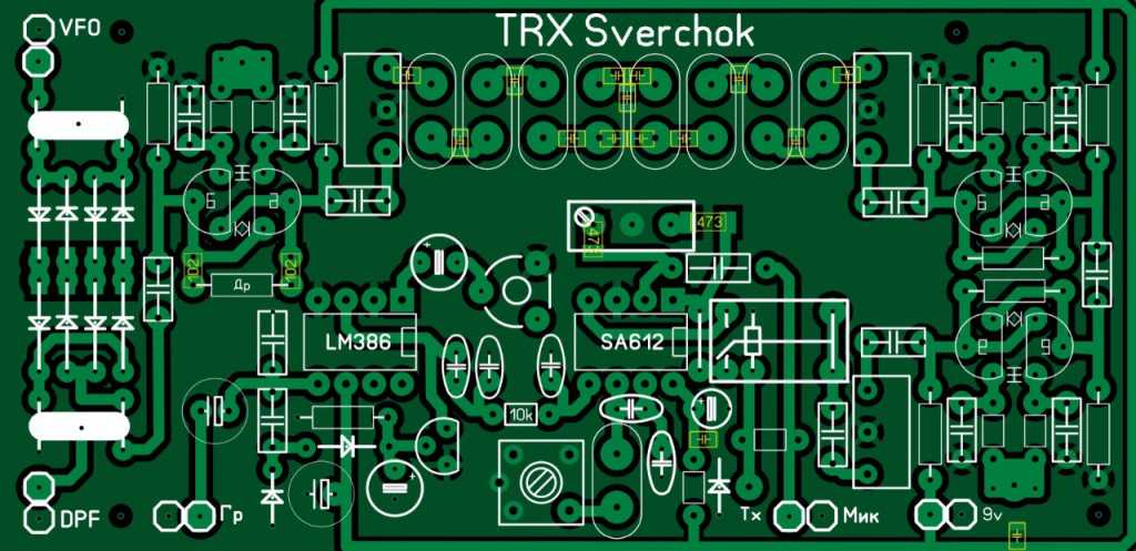

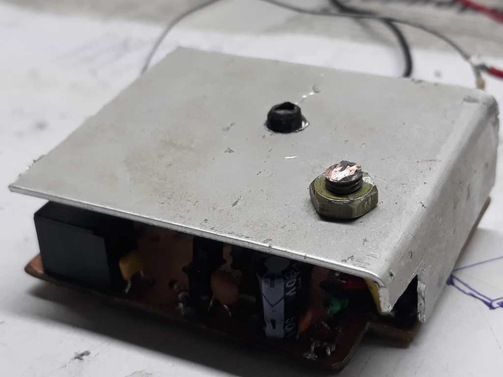

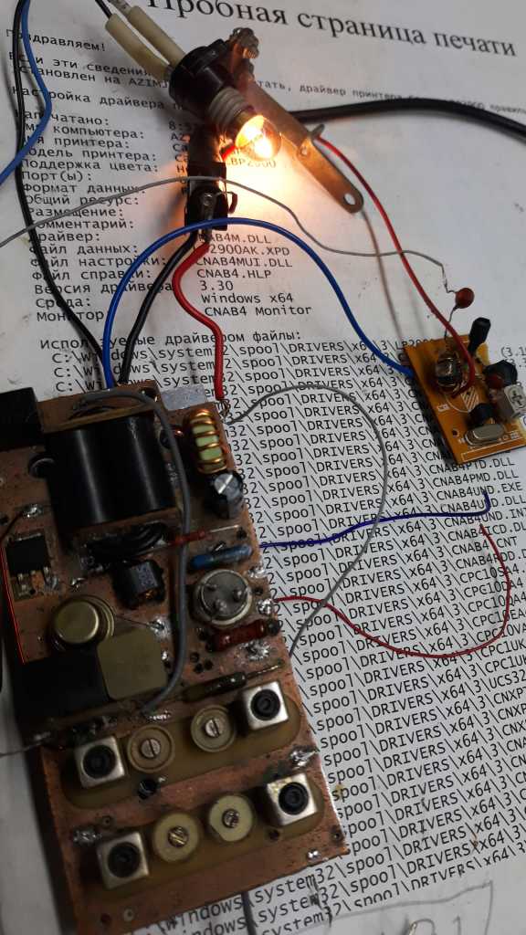

Здраствуйте Друзя и Колеги! Приветствую! Я Радиолюбитель из Таджикистана, Хобби радиосвязь на каротких волнах и немножко находя время Конструирую разные радиоконструкции. Может Российский Радиолюбительский сайт RU-QRP Club примет конструкции радиолюбителя из Таджикистан. В Вложении QRP-трансиверок "SVERCHOK" один из вариатции trx-Клопик. Мошность 1-1,5Watt Однодиапозонный на 10метровом диапозоне. Частота 28,400-28,550мГц.Трансивер работает на ГПД, частота 19,400-19,550мГц. Частота ПЧ-9мГц.УМВЧ трёхкаскадный; 2N3904,КТ606 и третий каскад на выходном однотактном стоит транзистор КТ921А.Свыше 50- QSO на диплзоне 10метров. Как звуковой Файл проведения QSO в формате mp3 вложит в ветку я незнаю, если помогут модераторы то это было хорощо. С ув. Анвар. EY7BM

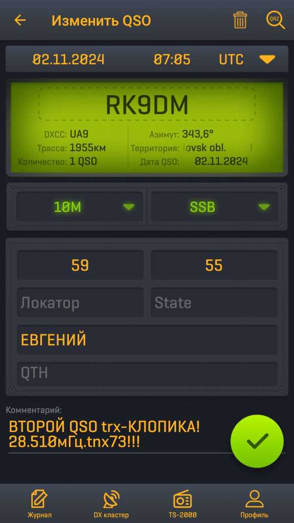

Все QSO на этом trx-Sverchok зафиксировал, Даже QSL-карточку получил от креспондета поработав на этом QRP -станции. Жаль что не смог как вложить Аудиофайл в ветке.

Уважаемый Анвар! При всем к вам уважении и почтении, мне кажется, что вы вообще не прочитали правил конкурса самоделок. Очень прошу вас внимательно их прочитать вот здесь - club72.qrp.su - по ссылке в меню "DIY конкурс". В каком виде, с какими пояснениями, когда и куда высылать свои работы. Где фото начала сборки вашего "Сверчка" с описанием ваших намерений со стартовой датой? Где хотя бы парочка фото и комментариев промежуточных стадий сборки? Просто так в конце года заявить "Я сделал" и показать фото готовой конструкции - это не звучит, извините. Посмотрите другие самоделки с показом всего процесса сборки, выставленные на конкурс.
Не смотря ни на что, ваш "Сверчок" замечательный и руки ваши - умелые! Самые добрые вам пожелания, Анвар!

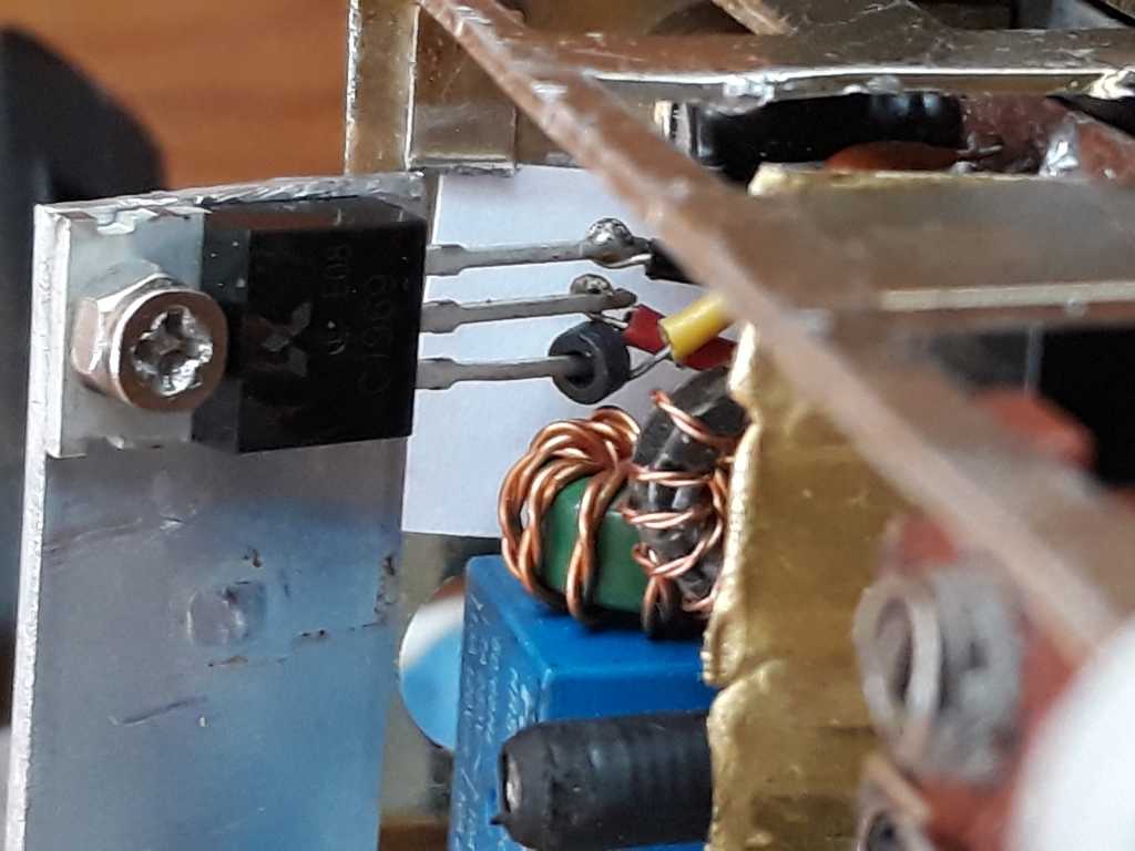

Уважаемый Колега Здраствуйте, Пииветствую! Сам плата ОСНОВНОЙ ПЛАТА trx "Sverchok" он долгострой из за недоступностьи радиодетальев из Алиэксспресса или из России, Долго строилась находя радиодетальи или долгого ждании радиодетальев на пример из Китая. Но я не униваюсь, Я уже получаю наслаждения из каждого проведёного QSO от этого QRP- транствера:). На фото уже я в место кт921 припаял 2SC1969(Китай). С КТ921А пиинимали 5,4. 5,5. а на 2SC1969 5,8-баллов. Дата начинания QRP-станции начелось с 01.10.2016, этот консьрукция долгострой :)) Вот сылка как начелось всё это :)www.cqham.ru/forum/showthread.php?13197-...%F2%E5%EC%F3/page118. С Уважением Анвар.EY7BM. Я прочёл все Условия Конкурса я Прошу Адмнистраторов и Модераторов ветки удалить мои посты. С ув.Анвар.
