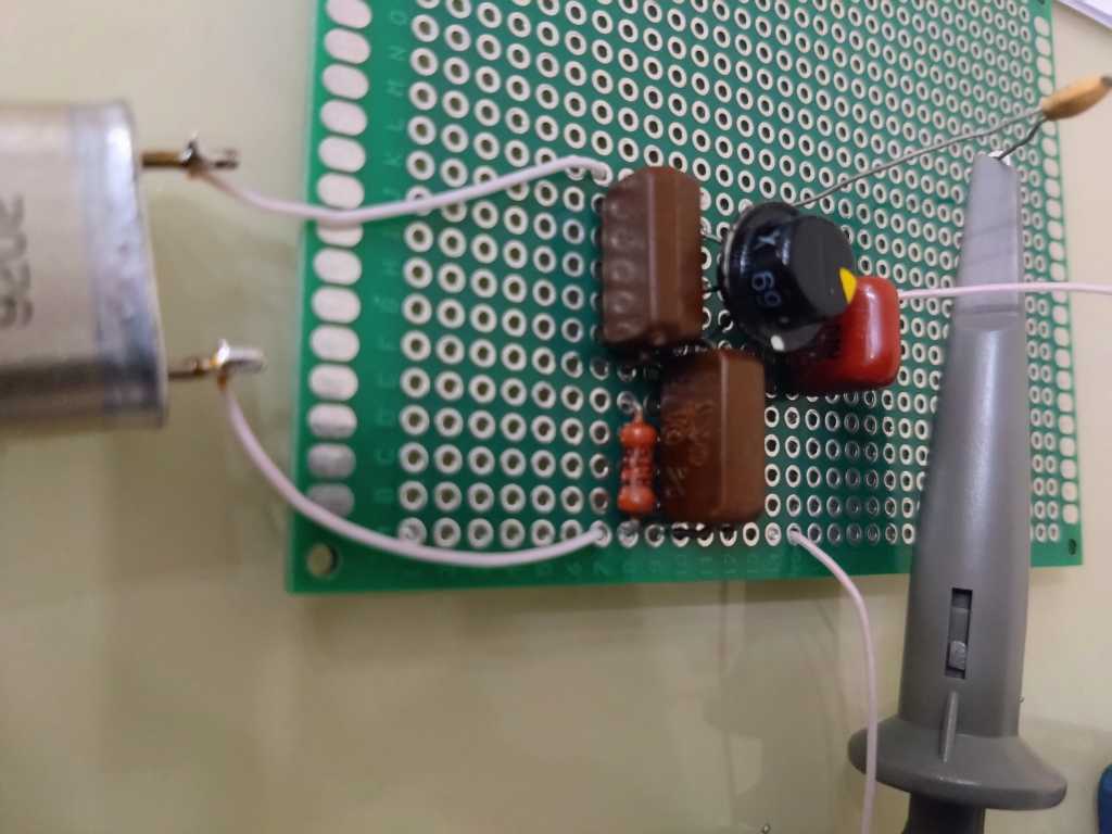

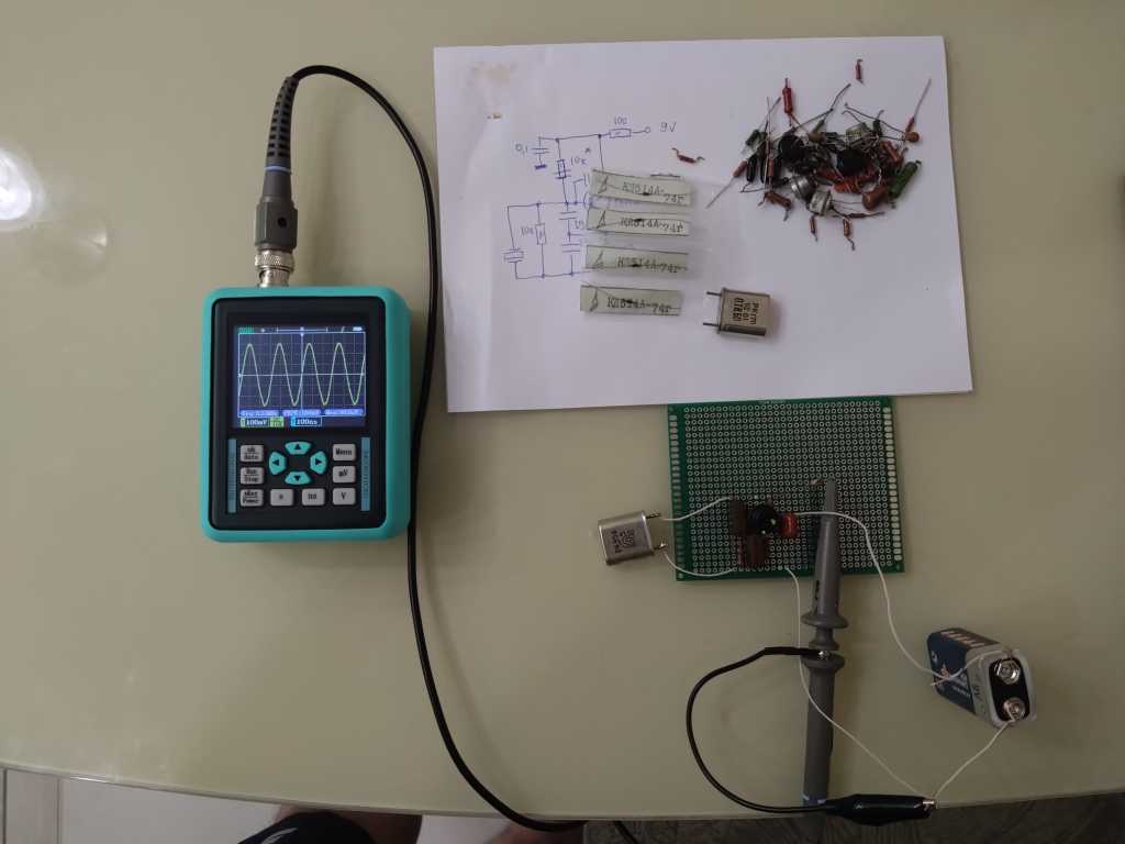

Хочу принять участие в конкурсе, номинация "Авангард". Буду делать приемник прямого преобразования на диапазон 7 МГц, с кварцевой стабилизацией частоты гетеродина, исключительно на германиевых транзисторах производства 60-ых годов (П401, МП39). Пассивные компоненты по возможности буду также применять того времени. Также планирую провести эксперименты с различными диодами в встречно-параллельном смесителе. Для эксперимента будут использованы КД514, о которых положительно отзывался Вячеслав Тимофеевич в своих публикациях, классические КД503 и "темные лошадки" Д220.
Текущая стадия - собран и работает гетеродин, пока без цепей точной настройки.

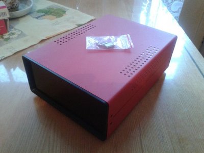

Огромное спасибо организаторам и спонсорам конкурса за оценку моего участия в нем. Приз получил, спасибо. Давно хотел приобрести такой корпус для самоделок. Отдельное спасибо за набор кварцев на р/л частоты. Очень нужный и своевременный для меня приз...
