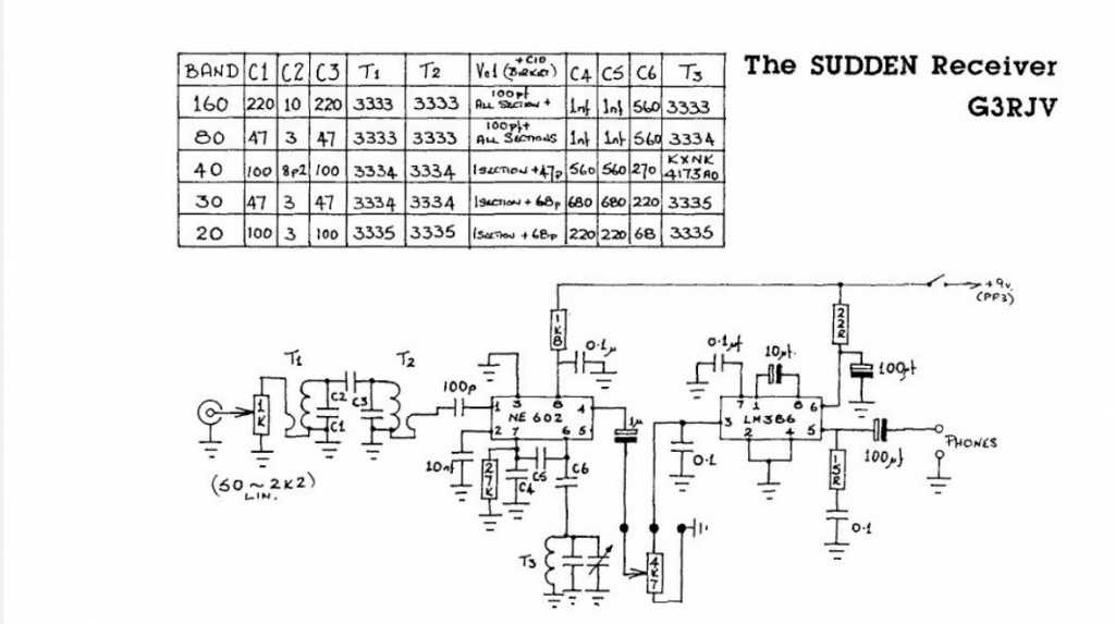

А кто нибудь собирал такой приемник, как в работе
? схема из журнала CQQRP есть желание собрать в качестве ностальгии.

Ну, я собирал. Только не конкретно Sudden G3RJV, а точно такой же Sudden Strom W1REX (QRP Me). Там вместо LC контура в гетеродине используется кварц с уводом частоты диодом. Этот приемник и сейчас живой-здоровый находится у Виктора RU3NJC.
Аналогичных приемников - море! По такой же структуре NE612 + LM386

А как эти приемники работают по сравнению с ппп на встречнопаралельных диодах?

День добрый , нормально они работают. Я делал в версии трансивера но приемник как и на картинке выше NE612 + LM386 . Вот схема схема
Послушать можно по ссылке , правда антенна хорошая была 2 ел яги на 7 мгц. Делал эту же версию на 80м , антенна была дэльта , американские скиммеры видели .

Я собрал этот приемник из набора КИТ. Версия на диапазон 40м.
Набор получил в качествен приза за какое то мероприятие.
Приемник работает нормально ,не хуже и не лучше . Как и положено ППП.
Похоже существовал и набор SUDDEN TX, но он достался кому то другому.
