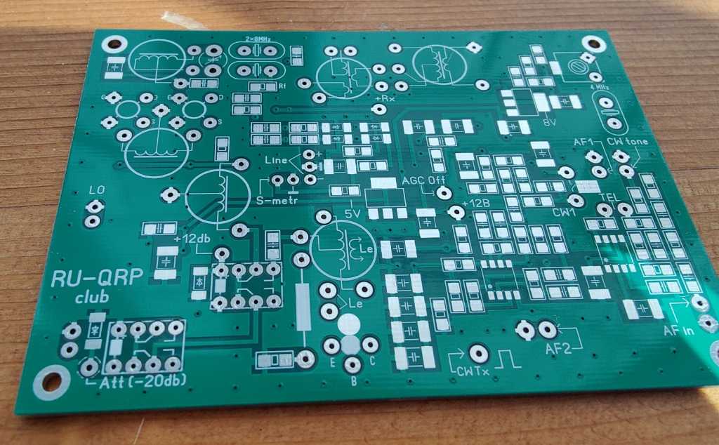

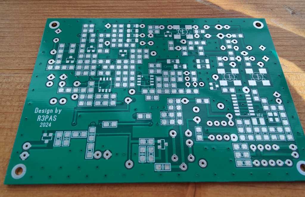

Конкурс самоделок "Сам себе радиоконструктор" 31 Мар 2024 10:47 #62153
  • R3PAS
  • R3PAS аватар
  • Сообщений: 432
  • Репутация: 136
Всем привет! Получил печатные платы. Начну с понедельника монтаж приемной части CW трансивера.
