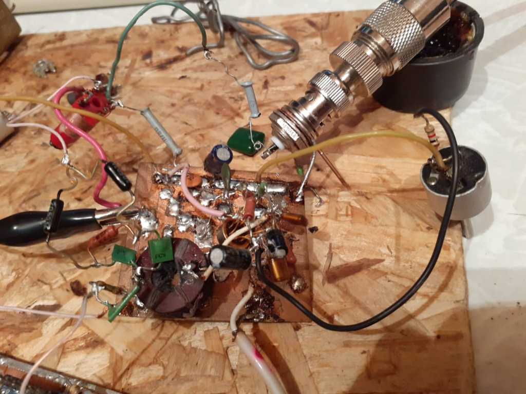

Микросхема была найдена и "изъята" из болгарской РС ЛЁН-Б , К153УД1А 1981 г.в.,собран данный усилитель и оказалось ,что он прекрасно работает от 6 до 12вольт однополярного питания).,нагрузка -наушники тон-2 50 Ом и тон-2 1600 Ом отлично работают,усиление м\с предостаточное. Вместо R3 2,4M,установлен переменный 1,5М , для регулировки усиления,очень удобно.

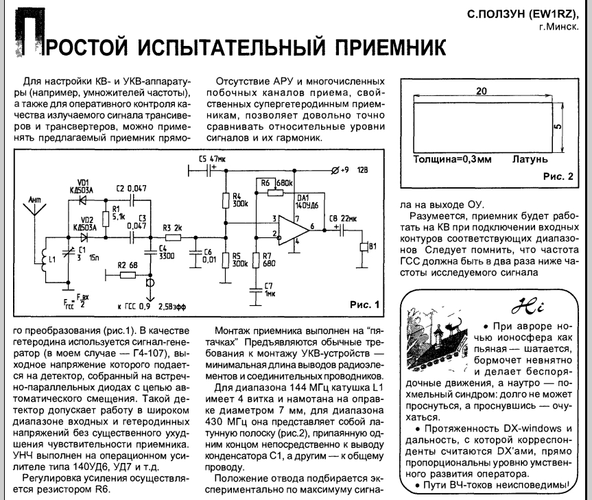

Также давно присматривался к этой схеме ,из журнала радиолюбитель КВ И УКВ 4/2000г.:
Собрал,на КВ 20,40,80м отлично работает.R3 в процессе экспериментов заменён на катушку индуктивностью около 100 мГ.

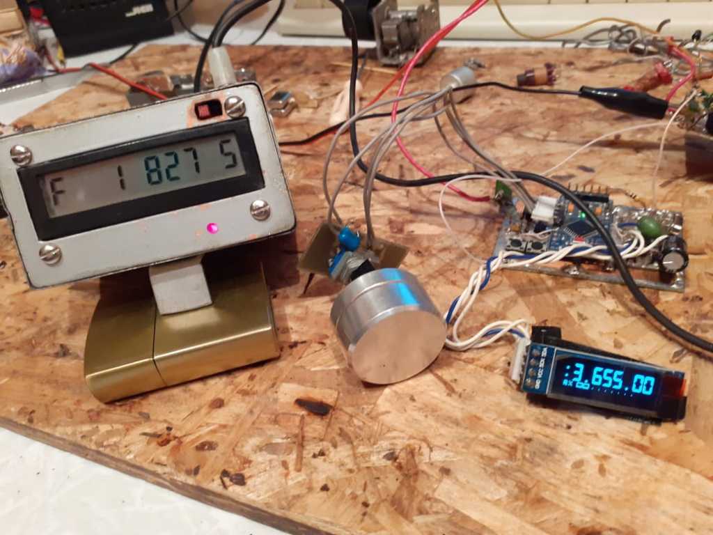

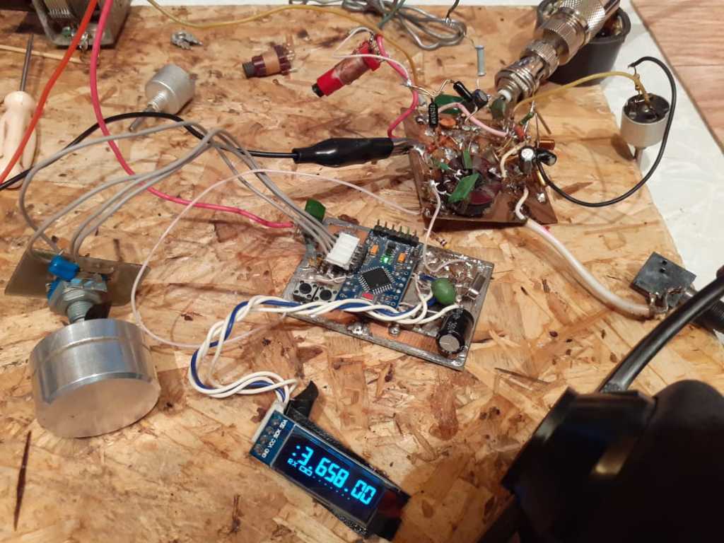

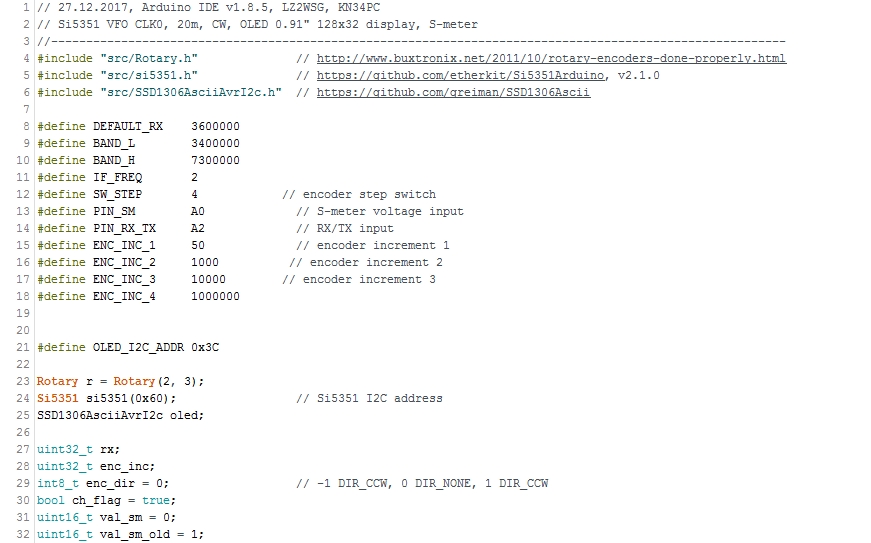

В качестве ГПД - синтезатор по уже проверенной схеме и программе ,от Уважаемого Веселина veso74. Но для схемы выше, как и других подобных схем на двух диодах, нужна частота ГПД ниже частоты входного сигнала на 2.С упомянутым синтезатором весь день и вечер делил частоту на дисплее на 2),что оочень неудобно.По итогу открыв программу(скетч) и изменив всего 2 знака, имеем на дисплее частоту приёма, а на выходе синтезатора /2)),всё это изменение ,с анализом и мыслями- чтож и гдеж нужно поменять???, заняло меньше 8 минут.
в строке 11 , ПЧ прописываем 2.
в строке 65 изменяем знак -(минус,вычитание пч из приёма) на / (дробь,деление) и всёёё))).
По факту имеем всеволновый приёмник ПП ,только меняй или переключай входные контура.Чувствительность достаточная.Синтезатор не шумит,нужно обязательно развязать +питания дисплея дросселем >100мкГн и кондесатором >200мкФ.
Это лабораторная работа,приёмник будет собираться в "нормальный" вид.))

UB8SBV пишет:
Здесь сначала рекомендуют применять ОУ, чтобы работать без ООС, а ниже уже пишут про 100% ООС.
Так что будет правильным?!

R2AJA Игорь, вероятно имеется ввиду отсутствие ОС внутри мс как здесь (для примера к122ун1)

На 21, 27190 , 28МГц тоже принимает,но тише,нужно добавить либо увч,что усложнит схему, либо оконечный унч на транзисторах типа кт312 + мп37и40,ну и подобрать напряжение для диодов с синтезатора через подстроечный резистор,и входной контур естественно на каждый диапазон, потому как, собрал как есть и из того что есть, ничего не подстраивал,не мотал , одним контуром 14-28 принимаю,вторым 7-3,5, что не правильно. Целью вообще была только проверка УНЧ на к153уд1,при низком питающем напряжении).

UB8SBV пишет:
Всех Приветствую! С Новым Годом!
Всегда нравилась ,своей простотой,схема УЗЧ
Он перегрузится любой помехой и не будет реагировать на слабые сигналы.
