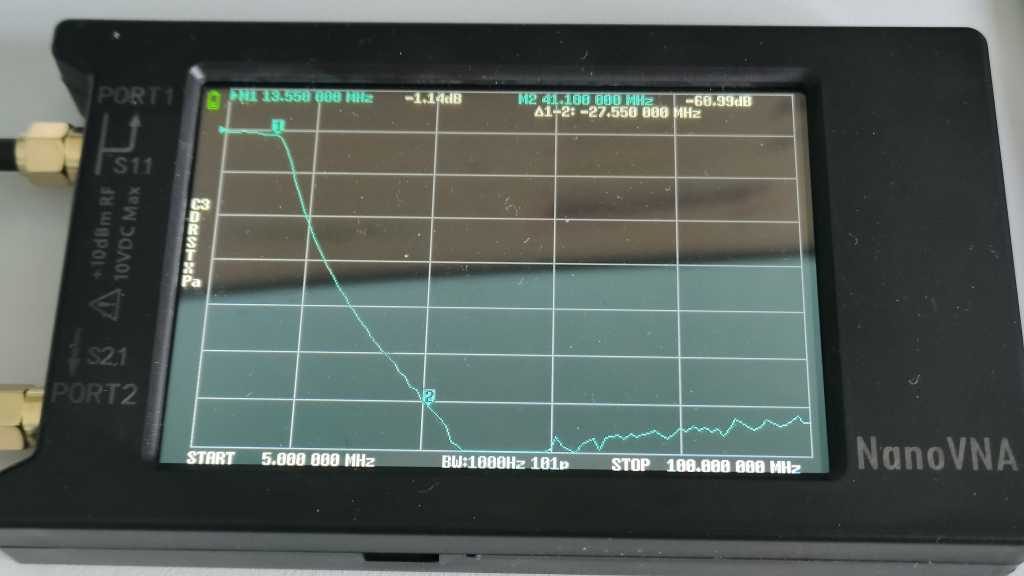

To RW3DF: Так-то у меня фильтр согласован по входу и выходу с 50-ю омами. В КВ диапазхоне характеристика совпадает с расчетной. Вот эти хвосты на ВЧ настораживают. Вряд ли их победить резистивной цепью.
To R2AJA: Да вот я тоже подумал, что от недорогого прибора чудес ждать не следует, но все же прислушался к совету fmulder007 встал с утра и подпаял разъемы прямо к плате с минимальной длиной сигнальных проводников (не более 5 мм). Получилась вот какая картинка:
Верхний горб ушел за границу в 60 дБ! А частотная характеристика стала практически идеальной. На 3-й гармонике (от 14,1 МГц) будет затухание около 60 дБ. Правда по 0,5 витка еще с катушечек надо смотать.
Таким образом длинные хвосты - вред! А прибор и вправду хороший. Это, как обычно: плохому танцору...
To fmulder007: Вам отдельное и большущее спасибо от путника, лишь начинающего свой путь в QRP!

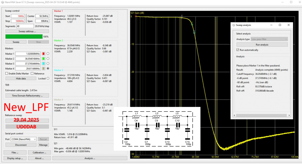

Пример одного из последних вариантов LPF на КВ. Собран на СМД деталях 1206 размера катушки и 0805 кондеры, для тракта с преобразованием вверх и ПЧ 48МГц.

Да, тоже подъем наблюдается. Хотя у Вас как раз эллиптический фильтр, в котором наличие нулей естественно. Наверное я бы в этом случае не стал заморачиваться. Но вот для Чебышева или Баттерворта - не понятно. Не люблю я этих белых пятен... Спасибо, что помогли разобраться!

В КВ диапазоне характеристика совпадает с расчетной. Вот эти хвосты на ВЧ настораживают. Вряд ли их победить резистивной цепью.
На работе приходилось делать настройки дуплексерных фильтров у дециметровых ретранслятров. Фильтры эти -высотой с пол метра, стояли на полу. Кабели были длинной с метр. Без согласующих резистивных звеньев коэффициент передачи был больше 1. Включение звеньев исправляло АЧХ. Калибровка перед измерениями делалась, как в первом случае, так и во втором. В р/л практике приходилось проверять 5-звенный и 7-звенный фильтр. Кабели были длинной 25-30см. Прибор -NWT-7. Скат после частоты среза был затянут,не похож на картинку из Filter solution. Пришлось навесу напаять резистивные звенья. С NANOVNA - кабели короткие, по 15см, но и с ними приходиться применять резистивные звенья. Такие же звенья рекомендуется включать при настройке на входе и выходе и кварцевых фильтров. Задача этих звеньев - убрать дополнительные реактивности со входа и выхода фильтров при измерении. Тогда и АЧХ не будет искажаться.

To RW3DF: Спасибо за пояснения! Значит, делитель по входу и выходу позволяет снизить влияние реактивностей кабелей. Но разве при калибровке NanoVNA не создает поправку на эту реактивность?
