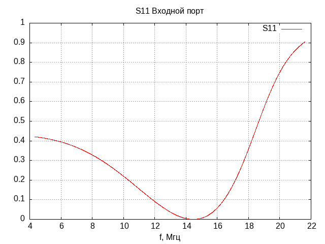

С моей точки зрения здесь совершенно неправильные элементы П-контура. Схема то по сути "ламповая". И считать П-контур нужно как для ламповой схемы, сперва определить какое нужно Roe и посчитать П-контур.
PA на КТ646 не выдает мощность 03 Июл 2025 15:43 #64231
  • RA9UEK
  • RA9UEK аватар
  • Сообщений: 31
3 Вт действительно многовато, для 646-го, если указана максимальная мощность коллектора 1 Вт. Но на 2 Вт вполне можно сделать расчет. Если есть возможность, попробуйте применить 2-х звенный контур.
Если есть возможность сделать двойной П-контур, попробуйте такие номиналы
 C1, пФ 		=    425.677
 C2, пФ 		=    704.825
 C3, пФ 		=    275.500
 L1, мкГн 		=      0.277
 L2, мкГн 		=      0.439
Входное сопротивление такого контура порядка 20 Ом, выходное 50 Ом на 20-ти метровом диапазоне. Фильтр не придется перестраивать, он будет довольно широкополосным. Ниже согласование по входному сопротивлению.
В коллекторе индуктивность можно поставить выше, что бы он не вносил погрешности в рассчитанные элементы контура.
PA на КТ646 не выдает мощность 03 Июл 2025 15:51 #64232
  • RA9UEK
  • RA9UEK аватар
  • Сообщений: 31
Если ограничиться обычным П-контуром на 20 метровый диапазон, я бы предложил такой вариант. Здесь входное сопротивление тоже порядка 20-ти Ом, выходное 50.
 C1, пФ 		=    925.090
 C2, пФ 		=    656.059
 L, мкГн 		=      0.271
Подавление 2-й гармоники не очень большое (в обоих вариантах из-за невысокой добротности), но для такой мощности думаю не проблема. По входу тоже нужно смотреть согласование.
