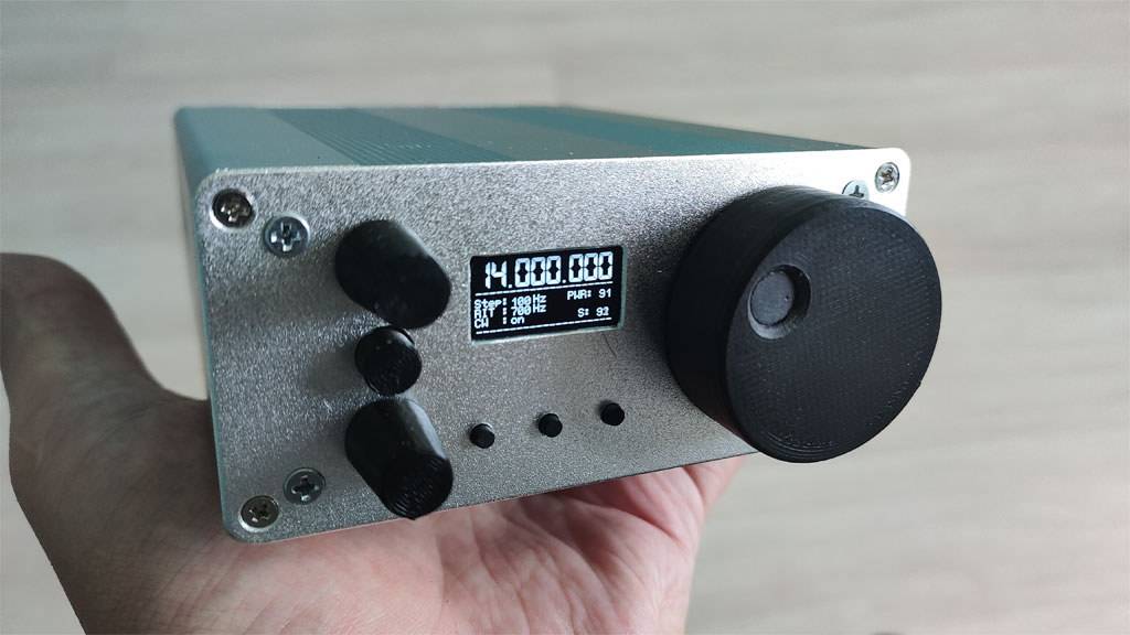

Друзья, здравствуйте!
Завершил сборку и настройку самодельного переносного CW-трансивера на 14 МГц.
Разрешение Роскомнадзора получил. Завтра, 26-го, июля хочу провести полевые испытания. В городе очень шумно, да и возможности установить антенну нет. Поеду за город. Хочу запустить трансивер в режиме маяка и попробовать послушать сигнал через доступные WebSDR-приемники. К QSO пока не готов (а может и готов, но боюсь - попробую в сентябре)!
Был бы очень признателен тем, кто попробует услышать мой маячок и поделится мнением о качестве и силе сигнала. Если кто-то не услышит, тоже буду признателен за отклик с наименованием региона! Прохождение для меня тоже пока загадка!
Маяк будет запущен под Рязанью (KO94wo).
Время: с 12:00 до 14:00.
Частота: 14.090 МГц или выше, если эта будет занята.
Антенна 1/4L GP с двумя противовесами тоже 1/4L (противовесы попробую поднять повыше, хотя бы на 1,5 метра).
Мощность 3...4 Вт (падает с разрядом батарей).
Текст маяка: VVV DE R3SAJ/B R3SAJ/B BEACON PWR 5 W ANT GP WW LOC KO94WO
Скорость передачи примерно 60 символов в минуту (длительность точки - 100 мс).
Постараюсь во время эксперимента быть онлайн.
Буду рад и соображениям относительно постановки эксперимента!

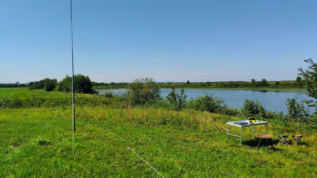

Маяк запустил. Начинаю поиск по WebSDR.

Маячок!
