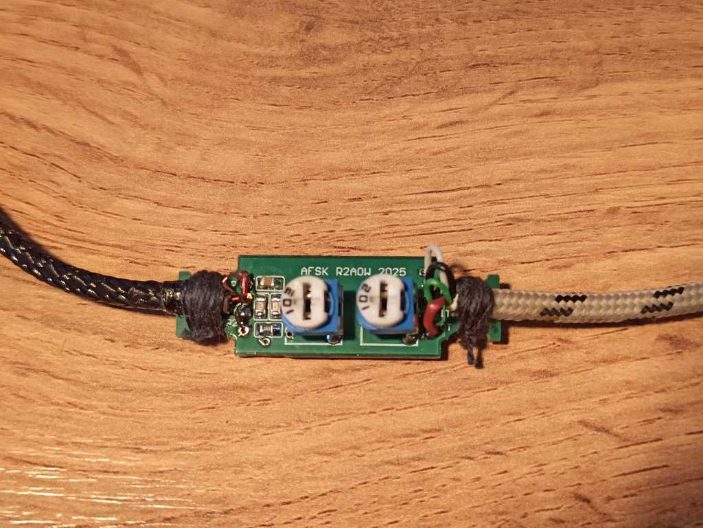

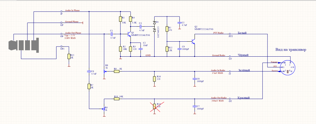

Для работа в КВ-Пейджере и других цифровых модах я когда-то делал печатную плату по этому проекту.
nvis.club/images/An_AFSK_Interface_for_Android_Smartphones.pdf
К сожалению, проект с очевидными ошибками.
Сейчас решил сделать правильно. Получилась компактная конструкция.
Подключение к Baofenf
Подключение к FT-450
Подключал к УКВ радиостанции Баофенг для работы в SSTV и FT-450 для работы с КВ Пейджером.
Прилагаю файлы проекта. Можно свободно использовать со ссылкой на R2AOW.
Буду рад помочь, если кто-то захочет повторить конструкцию.
Размер файла: 15,422 KB

да, на схеме тут ошибка,но
с квп всё работало.
Значит, на плате всё верно (?)

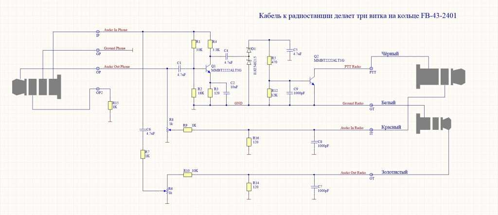

Я старался, надеюсь, что ошибок нет, но всякое бывает. Тщательно проверять надо. Может быть для разных случаев надо поменять некоторые резисторы. В исходном проекте между землями телефона и радиостанции включен электролитический конденсатор. Женя считает, что он для чего-то нужен, но я думаю, что он бессмысленный и вредный.
Чтобы заработал Баофенг, кабель пришлось намотать на ферритовом кольце. Возможно, если добавить на плату маленькие SMD дроссели, кольцо не понадобится. Это можно сделать.
P.S. А схему из Радиала про Вашей ссылке рисовал тоже я. Это самый первый вариант. Потом ещё два было. Женя очень просил ошибки не исправлять. Я их оставил.
Желание сделать без ошибок тогда и появилось. Вот сейчас осуществил.
