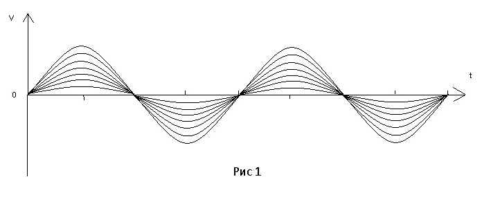

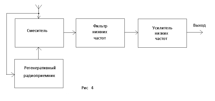

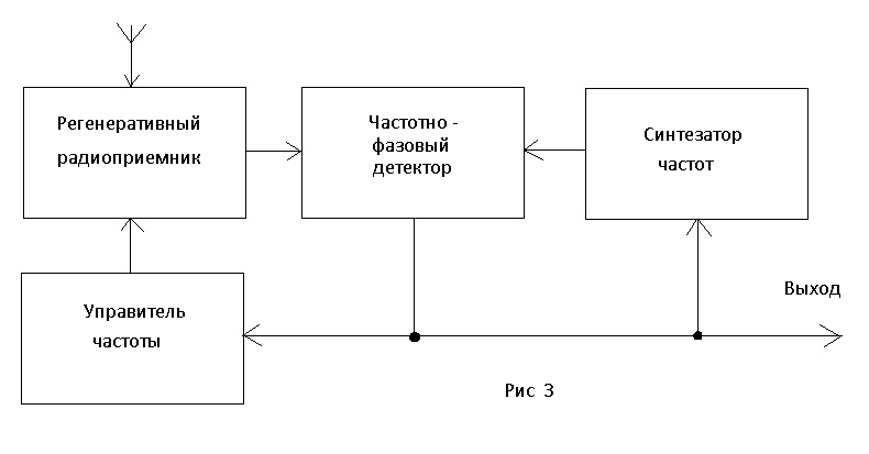

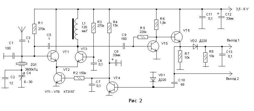

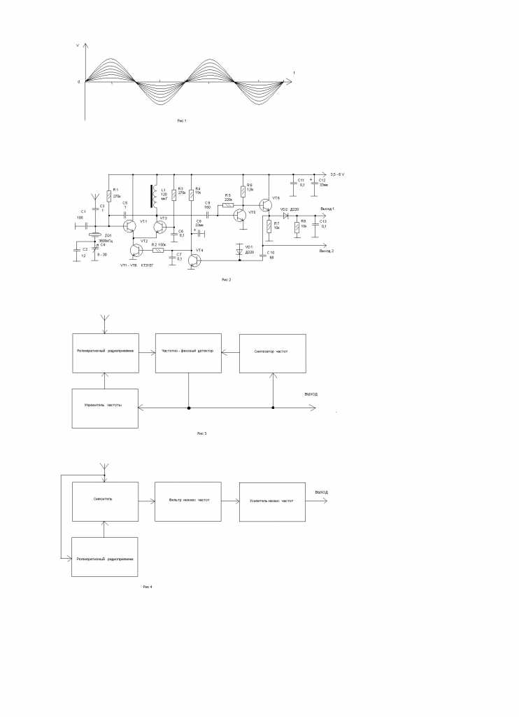

Предлагаю рассмотреть простой регенеративный радиоприемник с кварцевой стабилизацией частоты настройки. При определенной начальной (физической) добротности кварцевого резонатора и при определенной степени его регенерации данный приемник в режиме автодина можно использовать для приема однополосных и телеграфных сигналов а также для приема сигналов цифровых видов связи .

Александр, очень интересное решение. Можно попросить отдельно выложить картинку схемы? Сейчас схему очень сложно прочитать, всё очень мелко.

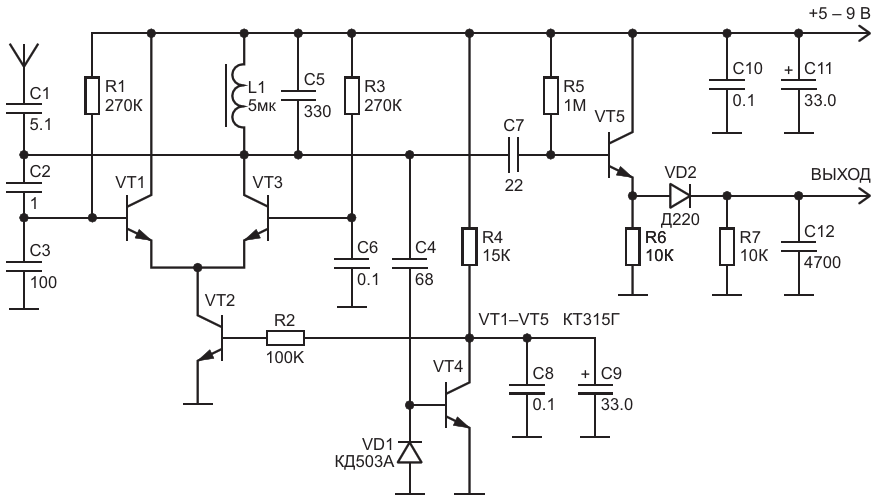

То же самое, но без кварца.

Выкладываю увеличенные рисунки. Вы смогли прочитать текстовый файл с описанием приемника ?

Alex если кварц другой,соответственно и частота будет другая?Или нет?Регенерация будет на частоте кварца и всё?Как у Вас выполнены конденсаторы по 1пФ?

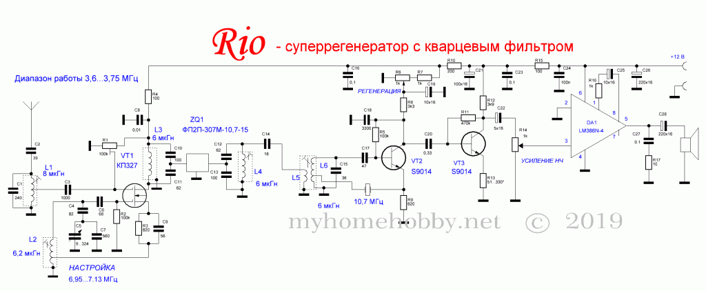

Суперрегенератор "Rio" уже как-то публиковался, схема в прицепе. Только сайт уже не открывается.
Подобную штуку применял в супере с регенератором на лампе, с вполне удобоваримым результатом. КФ, если место не городское, не нужен вообще.
Этот вариант отличается от идеи ТС, но для истории пусть тут будет...
