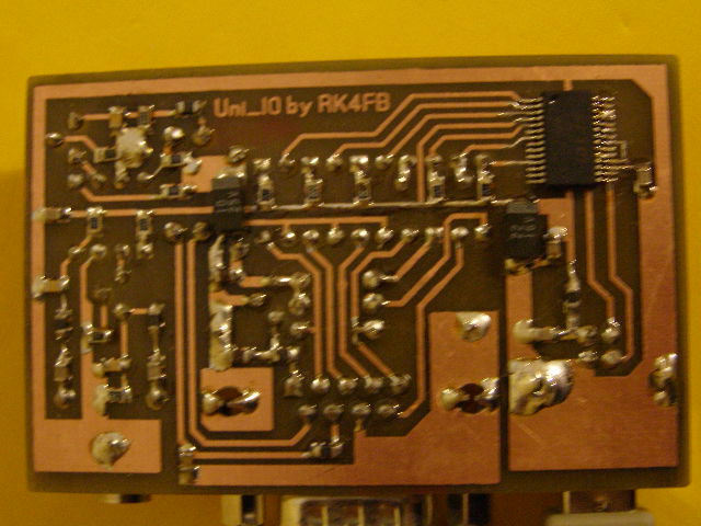

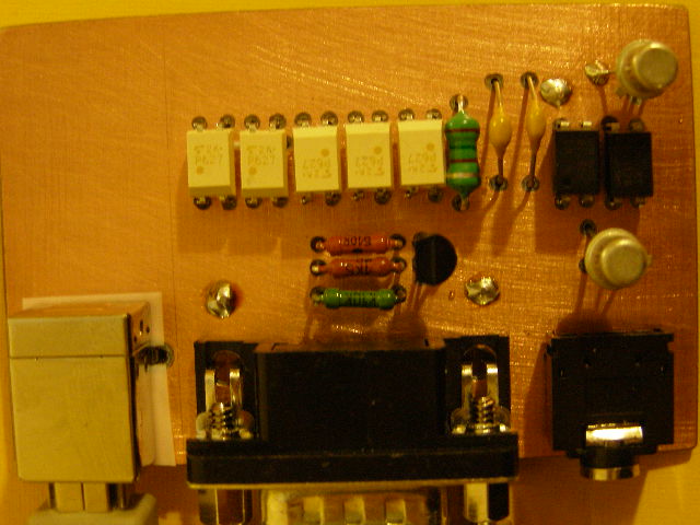

Всем привет я тут последние две недели экспериментировал с интерфейсом реализующим CAT, PTT, KEY сигналы посредством виртуального COM порта на базе микросхем PL2303 - это первый вариант и на базе FT232RL - второй. То что получилось в картинках и в файлах схем и печаток.
Вариант первый из платы дата-кабеля к Сименсу:

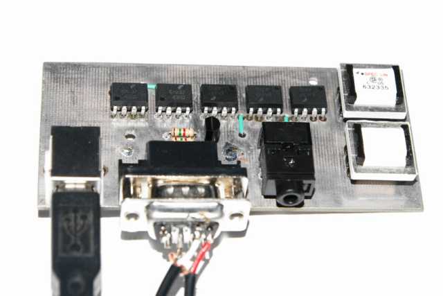

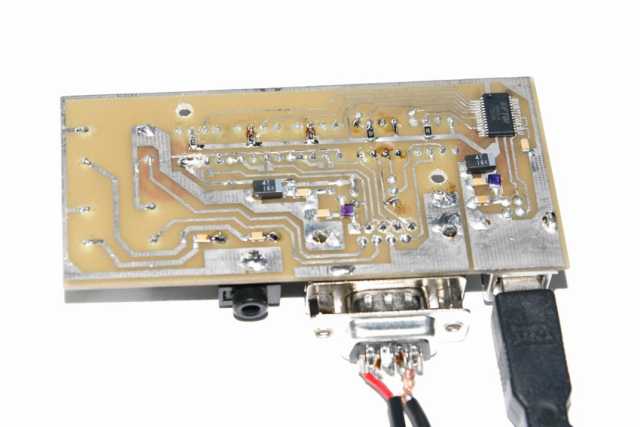

Вариант второй на базе микросхемы FT232RL:

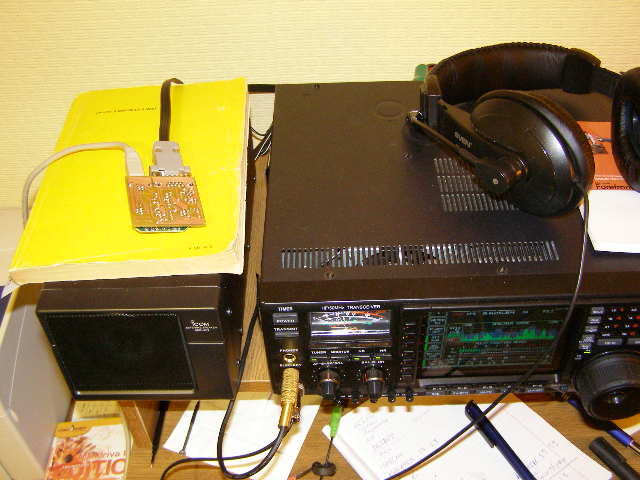

Полная схемная документация и чертежи печатных плат
___________________________________________________________
Сегодня закончил сей девайс в таком виде его и буду ставит в коробку.
Файл заменил.

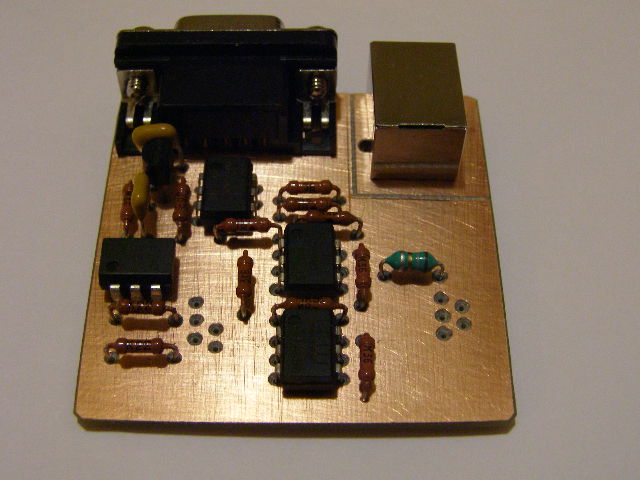

Всем привет, вот вариант RW0ST:
