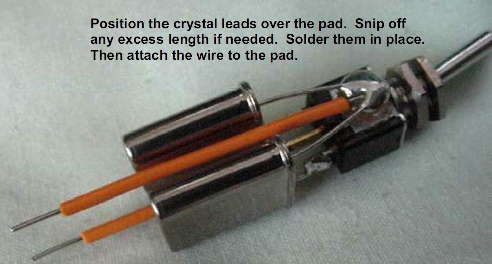

В одном из QRP Quarterly видел описание конструкции из двух Рок-Майтов на 20 и 40 м в едином корпусе. Переключение с помощью простого тумблера 2 положения на 2 направления. Если потребуется, найду и вышлю скан. Желаю кайфа со "скалогрызом" :-D

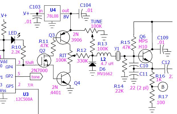

Индуктивность+еще один варикап+переменник?
Игорь, я и решил - именно поддиапазоны - т.е. 7015 +/- и 7030 +/-
Плюс-минус - тут надо отметить, что индуктивностью можно увести частоту вниз прилично, но... теряем кристальную стабильность - катушка может "насасывать" ненужную модуляцию - теряем в качестве. Без катушки, только варикапом - +/- пару килогерц вполне достаточно для аппарата такого класса. Реализация конкретно - вариант Hi-Mate
Да, Олег, спасибо. Я уже нашёл этот вариант ( фото ниже ).
Есть ещё пару резонаторов на 7ооо - надо бы на три положения тумблерочек найти :)
По поводу "Два RM в одном флаконе" мысль была... более того, в таком варианте мониторить сразу две частоты - это одно. А ещё... и CQ сразу на двух qrp-частотах выдавать. Как Вам такой вариант? Технически реализуемо... вот "юридичеки" - сомнительно hi-hi...

  •  аватар
В варианте, о котором я писал ранее, используется два коммутируемых Рок-Майта в одном корпусе. В случае сдвига частоты кварца индуктивностью или варикапом, может возникнуть проблема с разнесением частот приема-передачи. Ее значение может поменяться до неприличных значений. Возможно, в Хай-Майте эта проблема решена?

А насчет "теряем кристальную чистоту" - не согласен. Собственно,
практически во всех аппаратах кварцевый гетеродин включает в себя
индуктивность для "увода" на нижний скат фильтра. Ничего от
этого не теряется. Да и мощности не те, чтобы насасывать модуляцию.
Впрочем - дело вкуса.
В качестве ничего не теряется и ничего нет постороннего, а вот стабильность может ухудшидся...
что касается перестройки то у меня два кварца 7017 и 7030
Кварц что 7017 перекрывает 7000 до 7019.5, а кварц 2 (7030) только 7015-7031
Стоит просто переключатель плюс три дросселя 5+10+30 мкГн последовательно с конденсатором 4-200 пф. Когда был конденсатор 12-350 верхний участок был поменьше 7017.5 вместо 7019.5
Установка полевика выпонила еще дополнительную роль. :-D
А именно теперь влияние частоты от антенны уменьшилось и увеличился диапазон перестройки кварцев. Каскад на КТ606 выполняет как мне кажется еще роль буфера между КГ и УМ ;-)
Удачи ВАМ в QRP!

Спасибо, Игорь! Я бы сказал - QRPP! После того, как поработаешь 500 мВт - мощность в 3 или
5 ватт кажется QRO! Как говориться - от простого к сложному! Да и кайфа больше от qrpp qso!
Вот одна из многих модификаций Rock-Mite ( эта - от NB6M ) - два резонатора в параллель, три переключаемые катушки. Результат по перекрытию - почти 25 КГц!
