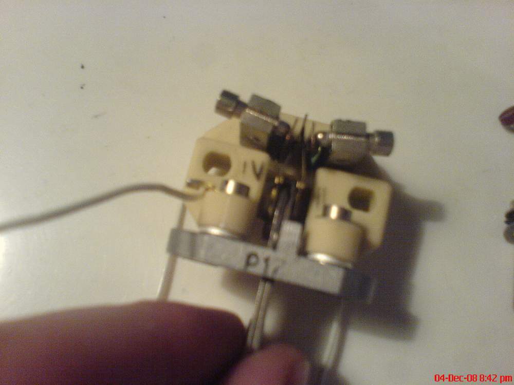

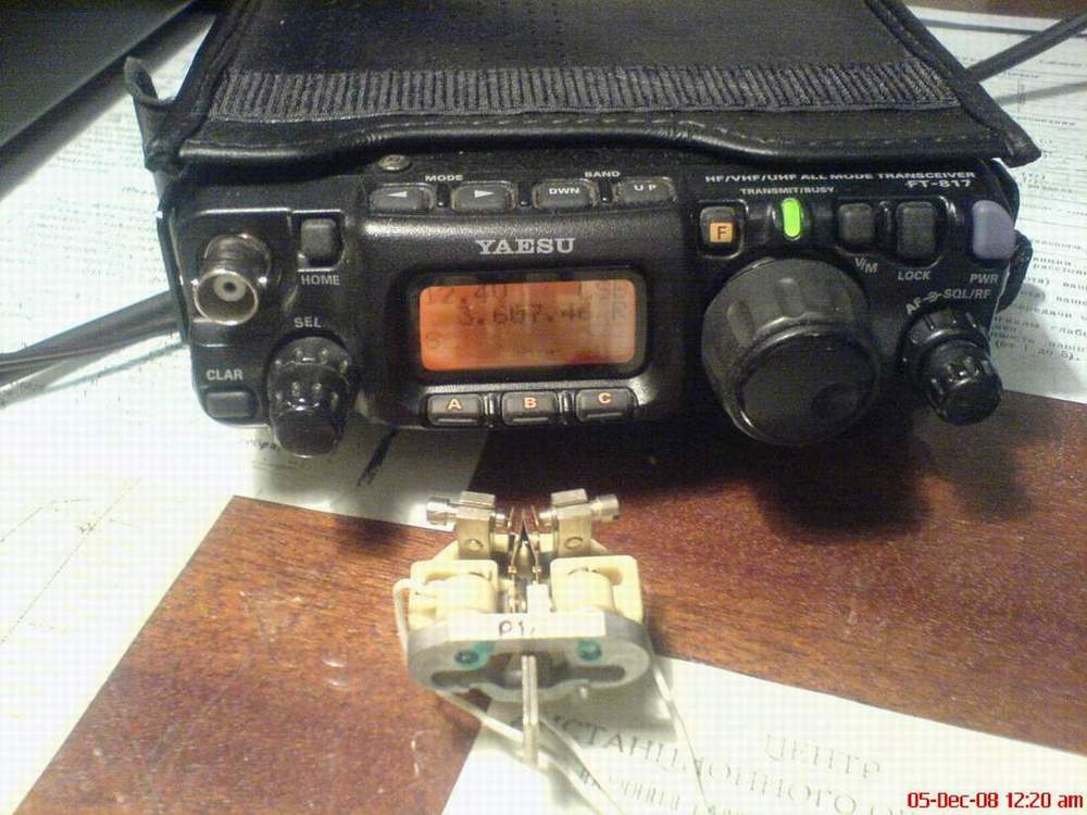

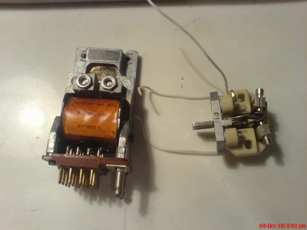

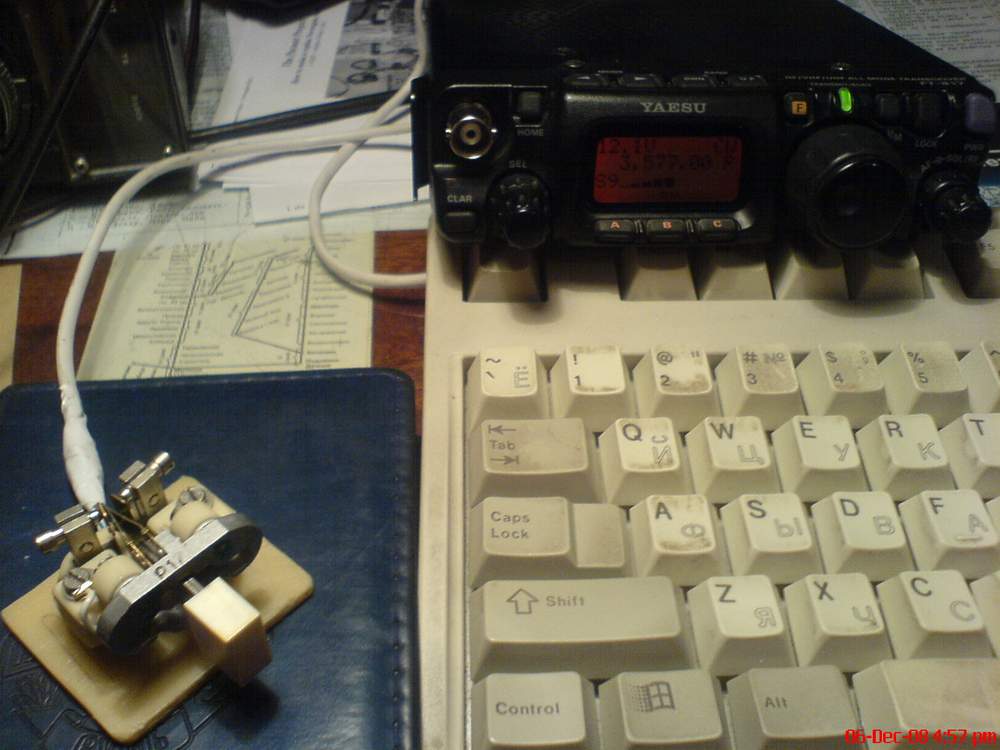

все началось с того, что вчера, разговаривая с Леонидом UA1ASB по телефону и обсуждая достоинства и недостатки его походно-выездного аппарата pfr-3, и клацания конопочек в глуши в тишине, когда рядом все спят, Лео рассказал насколько тих и удобен ключик из поляризованного реле типа рп-5(4,3). примчавшись домой, прямо с самолета, я в яндексе набрал данные про это реле, и нашел даже фото нескольких таких самоделок, теперь то мне стало ясно, из чего же , в советское время делались миниатюрные однорычажные ключики...
первый раз я увидел такую самоделку встроенную в трансивер в радиоклубе в 1995году.
итак, сказано - сделано, не долго думая, сегодня помчался в магазин радиодеталей "кварц" на преображенку и купил там релюшку за 100рэ... и теперь думаю, что надо было брать боьше... жадность :-x
в связи с этим, возможно кто-то еще захочет такую же , я постараюсь помочь, но не знаю, сколько их там в магазине ...
в общем, вот предварительные фото, пока только заготовка к ключу, но уже полностью рабочеспособная для эфира.
сейчас задумался над удлинителем рычажка, по совету Олега rv3gm, это что-то легкое, безынертное...
возможно, реализую вариант "на коленку"
обсуждаем здесь... :hammer:

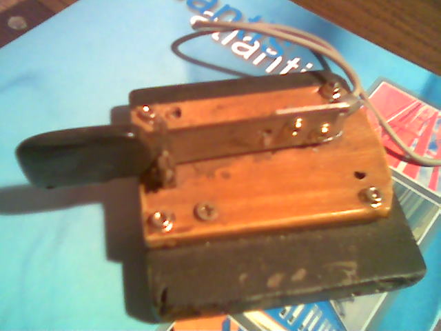

в основе те же контаткты от реле РП-5
работает уже лет 15-ть, наверное
(прошу не пинать, качество телефонное)

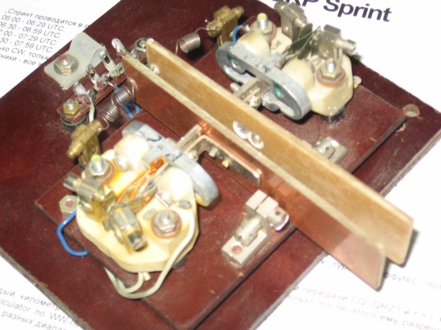

А вам слабо.... ? :-) Вот изголялся несколько лет назад,но до ума так и недовел,все остановилось на стадии настройки .Вначале одна контактная группа сломалась ,затем... вообще купил фирменный манипулятор MFJ ( не особо нравится честно говоря).

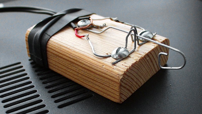

А это мой запасной манипулятор "Бульдог", подарок от AmateurRadioProducts.com
Если разшлядите на фото, сделан из зажима-лягушки для бумаг + две латунных пуговицы. Однако, если покупать, то стОит $30 :-? В качестве основания прилепил плоский аккумулятор 6В 1,3 А/ч с кусочками нескользящей резины.

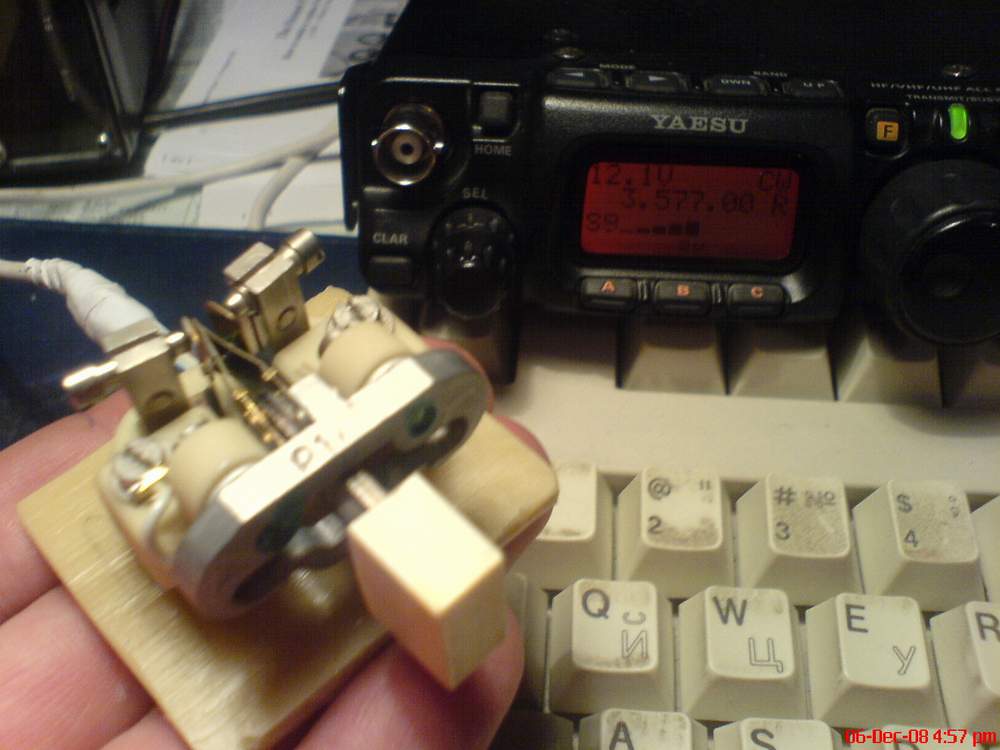

ну вот, сегодня наконец сделал свой вариант и уже проверил, осталось теперь найти подходящиц ремешок для "коленки" и прорезати соответсвующие пазы.
