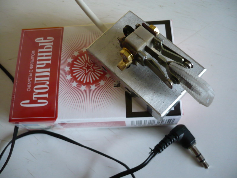

Вот очередная самоделка!
Шнуёчек от наушников за 15.
Час работы! ;-)

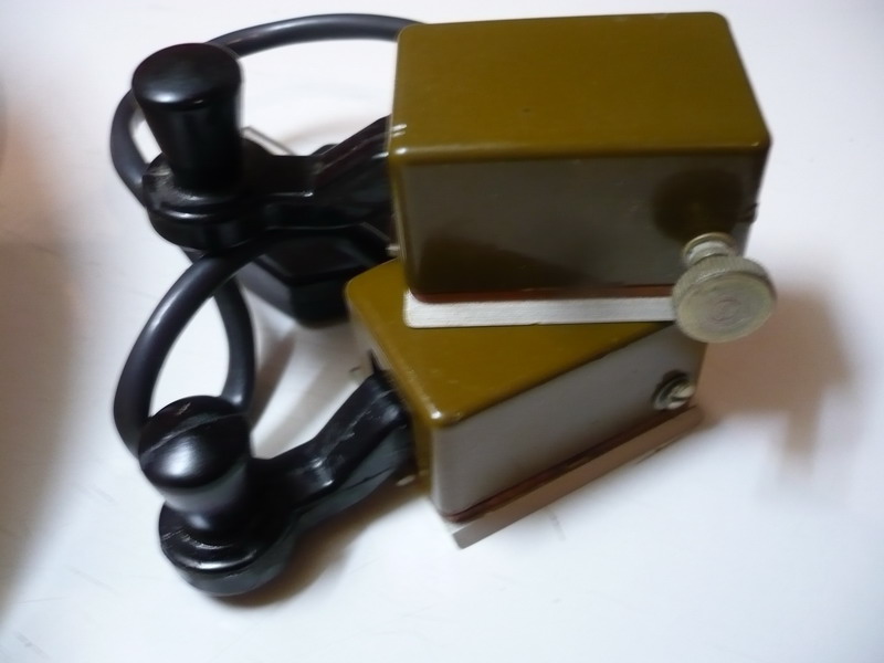

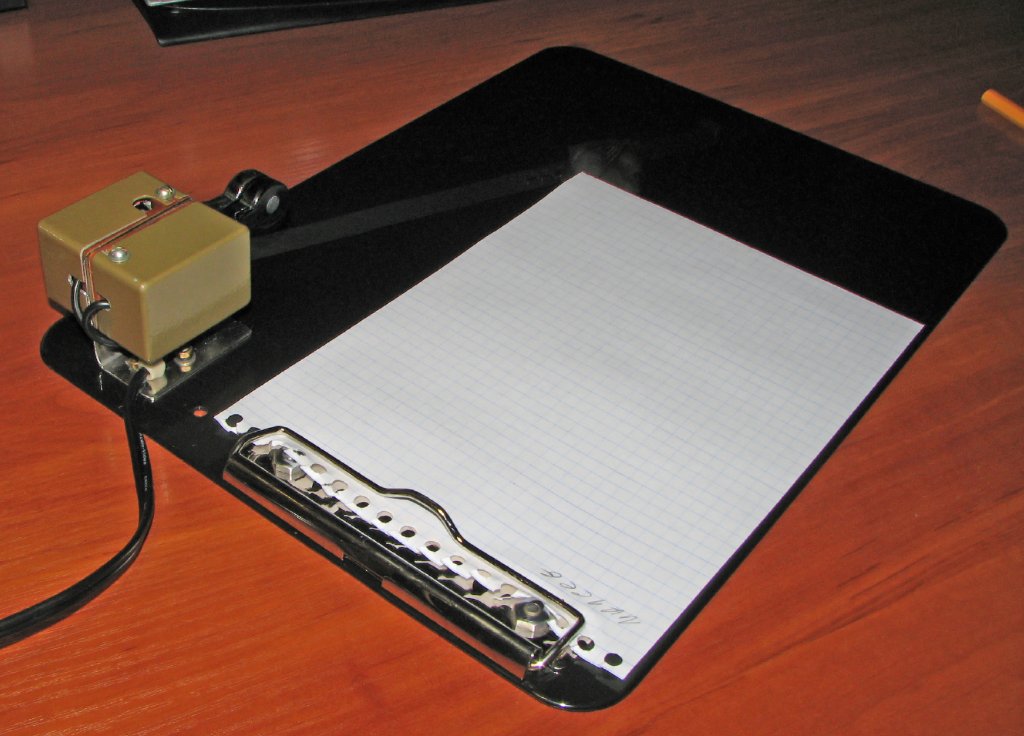

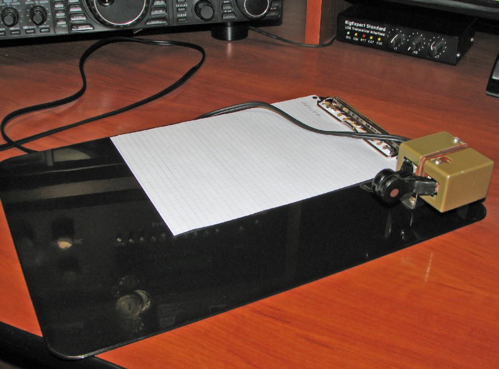

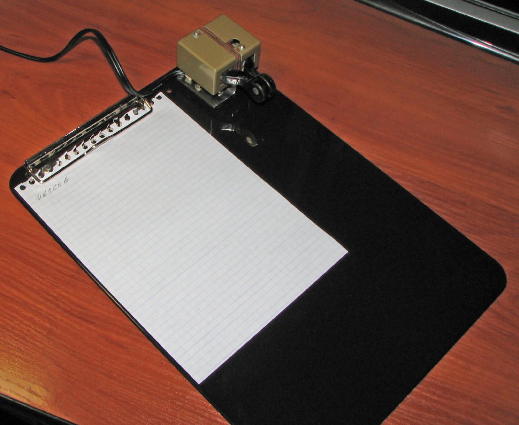

Наконец добил походный планшет для очных чемпионатов и поля! Долго искал легкий, качественный и очень надежный манипулятор. От ЭКМ-4 так и не достал :-(. На РП-4 даже не рассматривал по причине ненадежности и чудовищном отскоке - всякие поролоны и резинки отстой. Пришлось найти применение двум ключикам от Р-143. Механизм к стати говно редкостное. Перебрал полностью, "игольчатые подшипники" набил графитовой смазкой и регулировал до потери пульса. Пружины тоже дрянь - либо очень жестко либо сразу болтается. Можно было конечно поискать другие, но сил уже не хватило. Поигрался с родными и подобрал более-менее оптимальное усилие. Конечно, после СТ-599 от UR5CDX, на прецизионных подшипниках и с магнитной регулировкой усилия, было мягко говоря непривычно. Там подушечками пальцев еле гладишь его, а в этом двухрычажнике "мослать" надо прилично. Но сработка очень четкая, пробовал до 45 WPM - не рвет и не капризничает. Порадовала надежность. При минимальных зазорах можно лупить по планшету кулаком, кидать на стол - ни одной ложной сработки. С таким удобно и на коленке, и скрючившись буквой "зю" и на всяких подсобных "столиках" работать.
Сам планшет фирменный, из канцтоваров. Из легкого и очень прочного пластика. Зажим пересверлил в сторону, как раз идеально под А5. Тут же и блокнот отрывной за копейки купил этого формата. Заталкивай под зажим листов 10-15 и на хороший выезд хватит. Скоба между ключами из 1мм нержавейки(люминь гнуть не стал от жары и лени). Для стяжки использованы отверстия от средних винтов в основании ключей, там где хомутик под шнур. Рассверлил под 3мм(родной жиденький) и стянул на двух винтах с гайками плюс широкие шайбы и гровера - держит мертво. Все ессно зацапонил после регулировок. Жаль не снял ключ без крышек, в процессе не до того было. А потом раскручивать было в лом... Но думаю все и так понятно.
