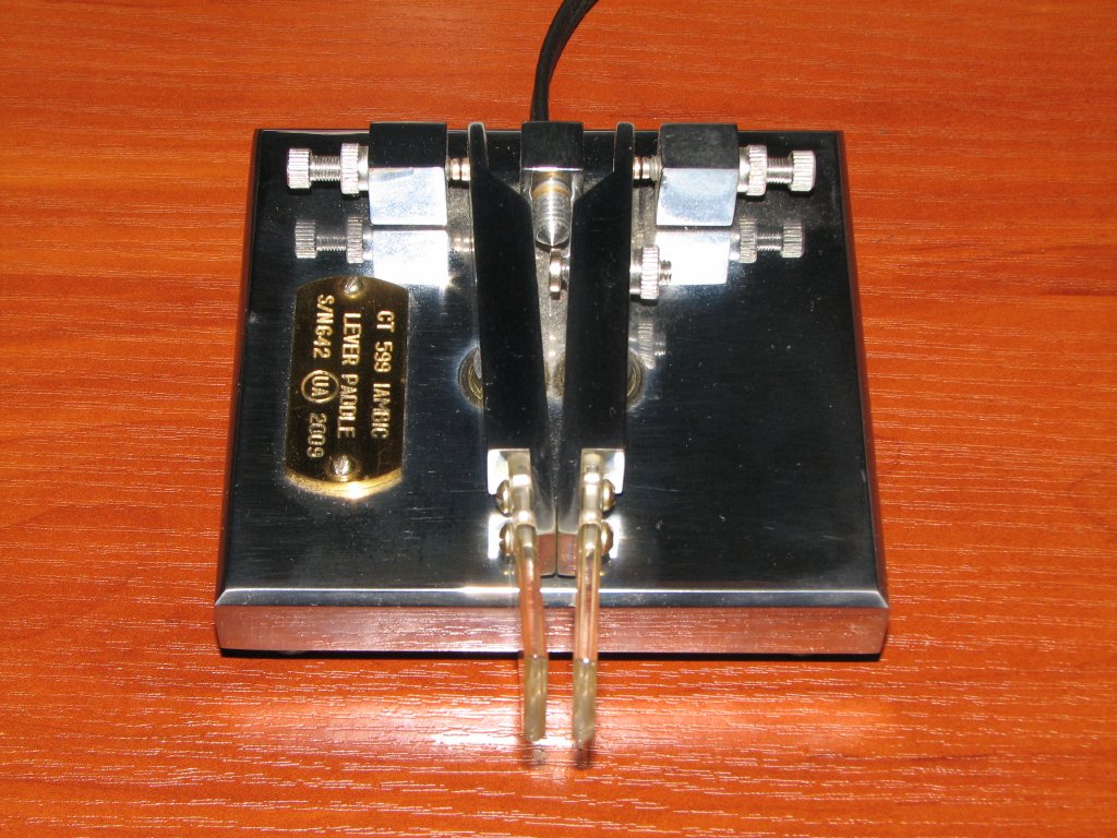

Под прецизионным понимается монтаж рычагов на высокоточных подшипниках. Когда нет даже намека на люфт(вроде как зажат мертво), но ходит совершенно свободно. 755 к сожалению на обычных осях. Однорычажники берут в основном из-за страха перед ошибками при задевании второго рычага(т.н. "ямбика"). Так вот, СТ-599 единственный пока из двухрычажных манипуляторов CDX-са, который позволяет специальным микрометрическим винтом по центру свести рычаги до упора друг в друга. Потом разводим на долю миллиметра, выставляем контакторы и получаем отличную четкую работу с механической взаимоблокировкой рычагов(при случайном зацепе за нерабочее весло его рычаг не может дойти до своего контакта пока не отпустишь рабочее, иначе упрется в нажатый рычаг). И лопасти сведены почти вплотную, не надо раскорячивать пальцы при работе. СТ-599 позволяет сделать практически нулевой зазор. Контакт отводится буквально на микроны и магнитом выставляется усилие, чтоб при ударе кулаком по столу рядом с ключом он не подрабатывал. Ход рычага под пальцем вообще не ощущается. Это и есть практически "сенсор", который в отличие от настоящего при паршивом КСВ или приличной моще не блудит лезгинку с барабанной дробью в самый неподходящий момент ;-). Проходил уже. Как и всякие варианты с напханными резиной или поролоном контактами от РП. Больше не тянет. Лучше два клоподавчика от Р-143 свинтить как на фотке страничкой раньше. Рычаги в них на "иголках", нужно долго искать компромисс между затягом и свободным ходом, графитки набить куда надо. И ниче, работает куда там той релюшке с демфирующей "начинкой". Мослать по рычагам конечно надо весьма прилично, но зато надежный, легкий, таскать везде можно без боязни остаться без манипулятора перед началом соревнований ...
Чтоб понятней было как регулировать вот фотка. Очень многие спрашивают, теперь буду на наш сайт отправлять ;-). Я много поездил на всякие сборы и много чего пробовал "под руку" у наших скоростников. Кроме разве что ключей от Бегалли и UA1OSM. Лучше CDX-совского СТ-599 не было, это не только мое мнение. Потому именно его и взял. Единственный минус именно в его точности и тяжести. Чтоб такой возить нужна специальная здоровенная упаковка с металлической пластиной и транспортировочными винтами(все поставляется в комплекте). Иначе, если он в сумке сдвинется, то может своим весом себе же рычаги вывернуть :-(.
А зачем тогда ямбик? Однолопастной нужен для такой работы.
