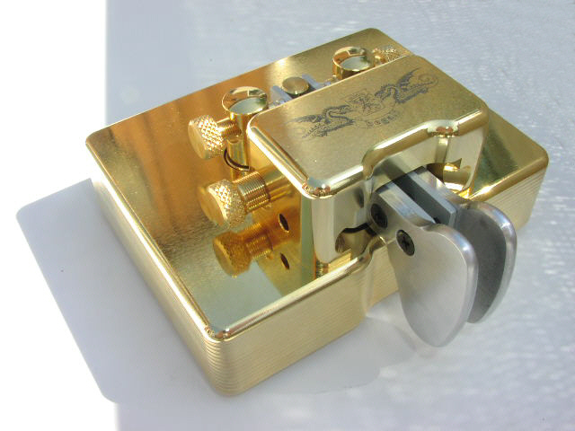

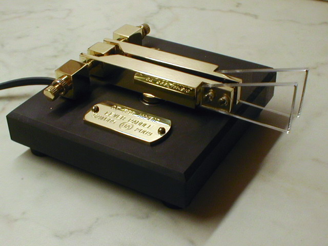

Я брал СТ-599 б/у (N699 - 2010) - у одного местного коллеги, который приобрел себе Begali Contour. Этот ключик покомпактнее (фотографии внизу в разном масштабе), в эстетическом плане на мой взгляд более привлекательно выглядит, покрытие (по выбору - палладий, золото или никель) не покрывается пятнами от случайного прикосновения пальцев, но и цена его почти в 3 раза выше. Я на нем немного попробовал поработать - на разумных скоростях (100-120 зн/мин) принципиальной разницы с СТ-599 не заметил.

А как Бегали в работе? Ценник-то не "щадящий"

У меня не было много времени для всесторонней апробации Бегали. В соответствии с первым впечатлением особой разницы по сравнению с СТ-599 не заметил. Владелец этого ключа говорил, что на больших скоростях Бегали обеспечивает более четкую работу - возможно, что оно так и есть...

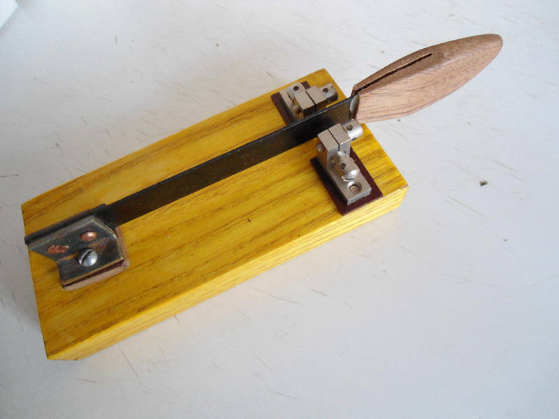

Манипулятор для "МРОЗА 2012".
Основание - деревянное(дуб!),на "пиле" из красного дерева!
Руки незамерзнут! :-D
