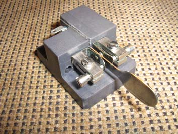

То сделал вначале себе сенсорный ключ, отработал на нем два года, но с ним есть известные проблемы , поэтому недавно сделал себе :
ra3wdk.qrz.ru/CW_key.jpg
Зарекомендовал себя неплохо, дребезг устраняется жесткостью коромысла и его длиной.
Завтра буду делать такой же , больше чуть на 10 мм.
Если чертежи будут презентабельные - выложу сюда. Требуются простые операции на фрезерном станке. Далее все сверлится по месту.

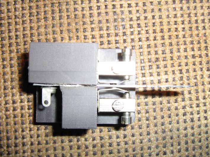

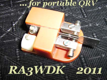

По второму проще, сегодня отдал кусок капролона для фрезеровки, а на фото из коричневого
винипласта, я его для IC-910H делал.
В винипласт запрессовал стойки , куда ввинтил контакты от РП-4.
А вот с капролоном думаю, как поступить, дело в том , что резьба на контактах РП-4 не по всей длине шпильки. Попасть по глубине точно я не могу - примитивный вертикальный станок.
Поэтому придется заказать стойки из латуни с заданной глубиной резьбы и попросить сделать накатку. После этого просверлить отверстия с диаметром -0,1 и запрессовать вручную.
По самому коромыслу - пиле , изготовлено из полотна ( произв. СССР) , завтра выложу размеры. Отношение длины и ширины позволяет подавить отскок при манипуляции.
Но манипулятор получается жесткий, хотя при малых зазорах это не заметно.
Коропысло полирую после обрезки в размер на точиле. Это устраняет коррозию в дальнейшем.
Хотя можно поворонить все , кроме контактных поверхностей.

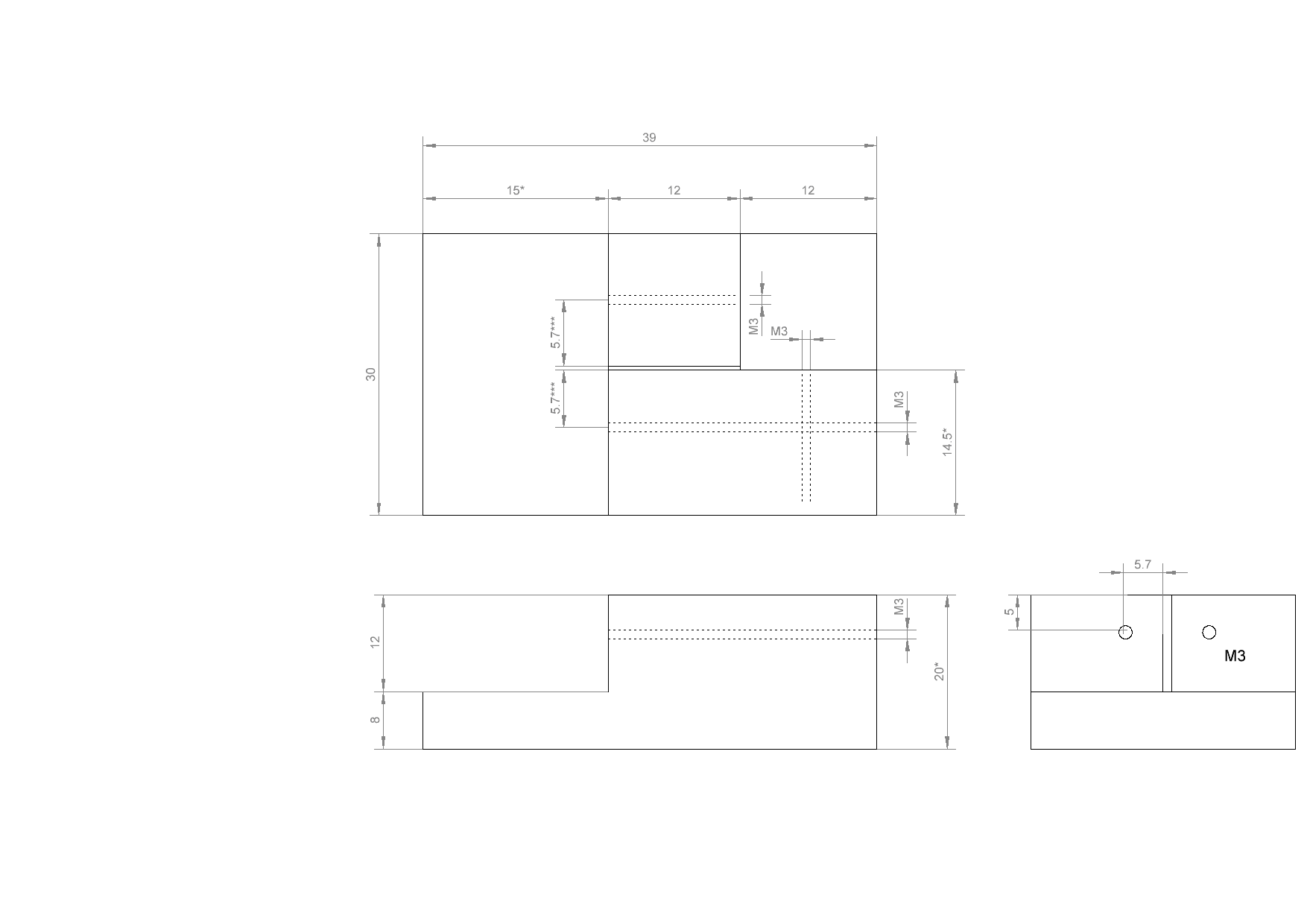

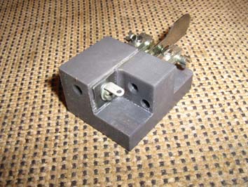

Вот чертеж. Звездочками помечены размеры , которые подбираются по месту.
По фото видно , что предновогодние поделки чуть хуже по качеству, чем предыдущие :-)
При фрезеровке можно было бы мелкой фрезой лучше бы выбрать уголок и т.д.
Но все работает и это хорошо , да и выглядит неплохо - материал на этот раз - черный капролон.
Отверстие слева снижу от контакта РП-4 для провода. Провод креплю родными лепестками
к контактам от реле.

Видно, на фото, что в первом ключе я попал почти точно с расстоянием между пилой и контактами, ( из винипласта).
А во втором - не совсем, но решается легко подгибкой контактов.
По материалу - можно капролон, можно винипласт. Резать резьбу ( если 3 номера метчика) только первым и вторым , если два номера метчика - то только первым , резьба должна быть плотной.
